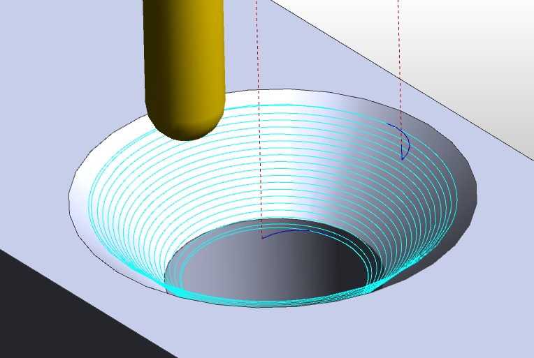

Hej mam pytanie. Chcę zrobic fazke 30 stopni na otworze fi 50. Chciałbym to zrobic frezem kulistym. Jak podeszlibyscie do sprawy w edgecamie?? z góry dziękuje

Jeśli to jakaś głębsza fazka, to najpierw wstępnie polecieć po obwodzie koncentrycznie, potem na gotowo rzutowanie koncentryczne promieniowo (od dołu do góry po obwodzie), jeśli płytka fazka, to od razu rzutowanie koncentryczne od dołu do góry po obwodzie.

Kolego kaleena... nie każdy na licencji posiada full Edgecam LND licecnse więc po co od razu startować z koncentrycznym, rzutowaniem itd. A jak biedaczek posiada na licencji wersję Standard to już fazki kulą na otworze nie zrobi? Proponuję prosty cykl profilowania po spirali...
