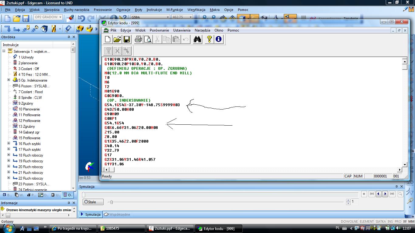

Hej mam problem (jak widac na zdjeciu 1 po wymianie narzedzia 2 krótnie jest przyjmowane zero. Co nalezy zmienić w podprocesorze aby się tak nie działo???? i program wyglodal tak:Proces obróbki zaprojektowalem tak ze obrabiane sa 2 elementy. Kazde narzedzie najpierw wykonuje obróbke na pierwszym elemencie (zero=G54 )a póżniej przez przesuniecie wykonuje te same operacje na 2 elemencie (zero=G54A).
T0
M6
T2
M01G90
G0G90B0.
(OP. INDEKSOWANIE)
G54.1G54X6.66Y31.06S9999M03
G43Z50.00H00
G90M09
G08P1
Z15.00
Z8.00
G1X35.46Z2.00F2000

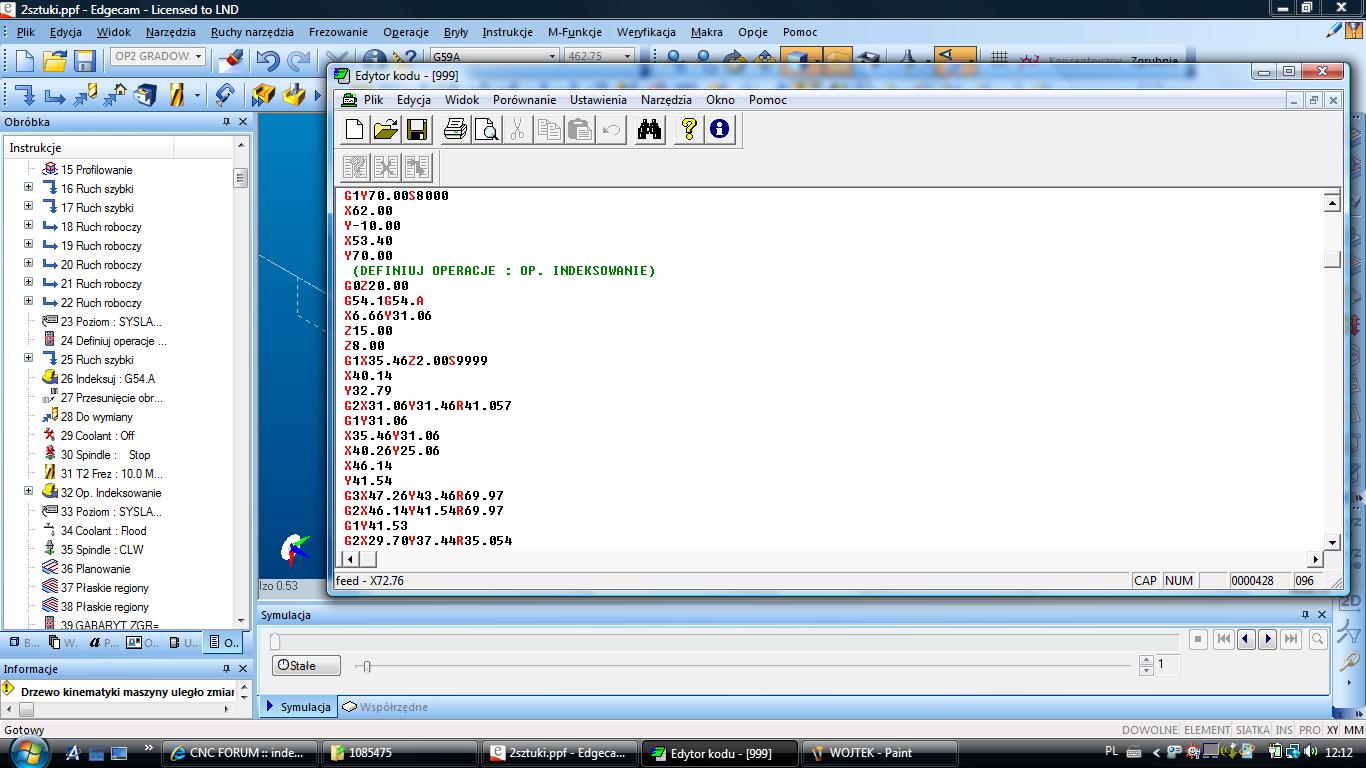

Na 2 zdjeciu proces indeksowania przebiega poprawnie:)
Na 3 zdjeciu jak widac kolejne narzedzie i znowu ten sam problem w dodatku najpierw przyjmuje zero G54A a później G54 .. a powinno zaraz przyjmowac G54?????
Co zmienić w podprocesorze?? żeby prgram był generowany poprawnie??? dziekuje z góry za pomoc:):)
