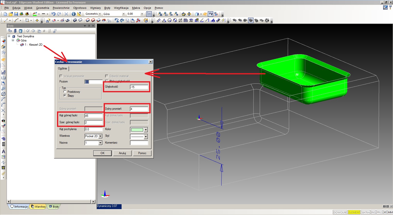

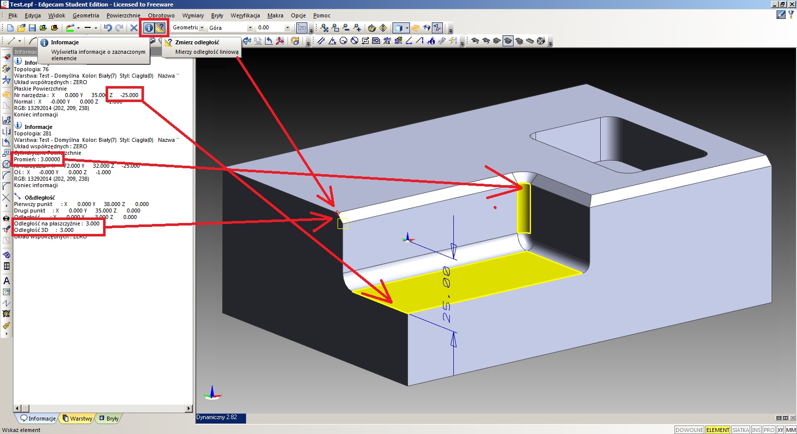

panowie jak można zmierzyć na modelu promień zaokrąglenia na przykład na dnie kieszeni to samo tyczy się z fazowań pytam po to bo mając do obróbki kieszeń gdzie na dnie jest zaokrąglenie R5 nie będę używał narzędzia o promieniu 2 lub 3 tylko wtedy wiem jaki największy promień mogę użyć aby całe zaokrąglenie zostało wykonane. W jaki sposób mogę zmierzyć wysokości w osi Z względem zadanego zera na detalu chodzi mi o to abym mógł sprawdzić na jakiej wysokości jest dana powierzchnia czyli względem zera jedna ma wysokość Z20 a inna Z-23.4. Pozdrawiam!

Kolego za pomocą ikony "Informacje" wskazując odpowiednie lico możesz zmierzyć na jakiem poziomie względem ZERA się ono znajduje. Również wskazując zaokrąglenie możesz odczytać jego promień. Do pomiaru odległości służy polecenie "Zmierz odległość". Wskazujesz dwa punkty, wymiar odczytujesz w oknie Informacje. Jeżeli używasz cech technologicznych to mając np. kieszeń z fazą/zaokrągleniem na dnie i fazą/zaokrągleniem na górnej krawędzi to edytując daną cechę masz również wszystkie informacje. Poniższe rysunki pokazują co i jak....
