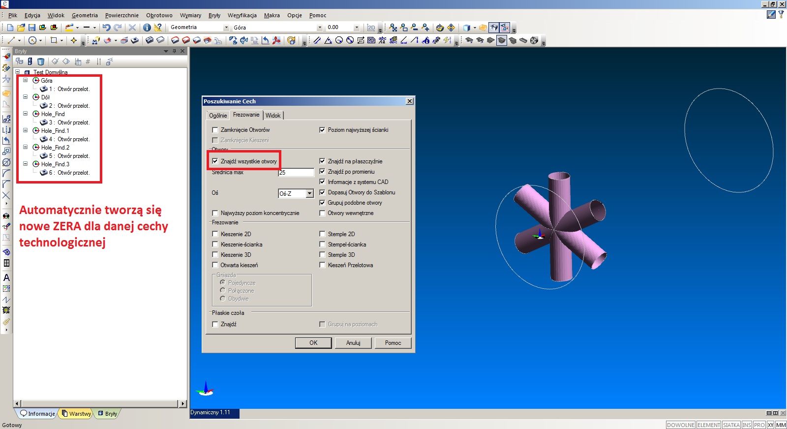

ostatnio przez przypadek natrafiłem na problem, który wydaję się prosty aczkolwiek nie mogę sobie z tym poradzić więc proszę szanownych kolegów o pomoc. Załóżmy, że chce wykonać otwory które są rozmieszone na obwodzie jakiegoś wałka, np 4 otwory co 90 stopni, wałek mocowany w podzielnicy (frezarka 3+4oś podzielnica). Pytanie jak ustawić zero w osi tego otworu oraz jak wyciągnąć go jako cechę ?? Załączam przykładowy taki wałek z jednym otworemObrazek

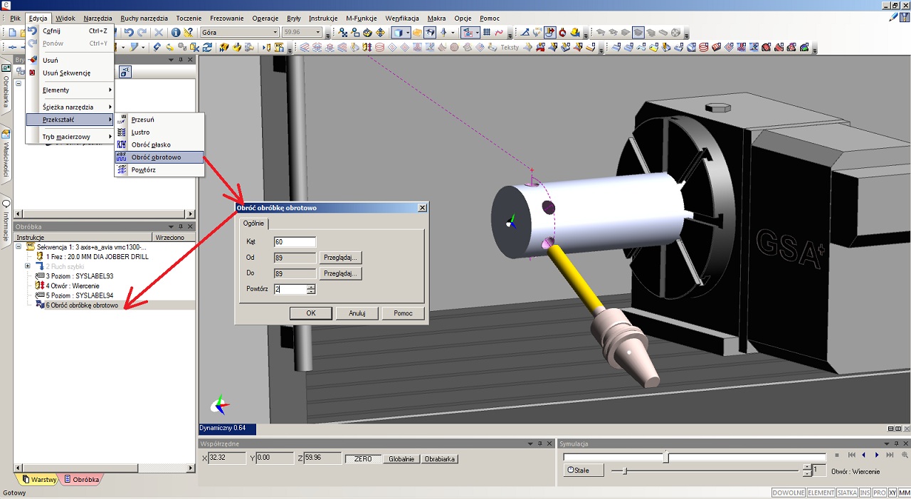

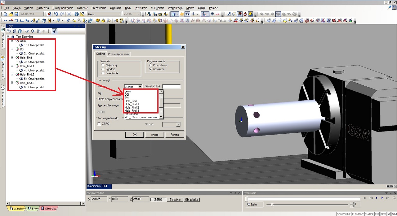

Kolego sprawa jest bardzo prosta... Edgecam wykryje Ci wszystkie cechy typu otwór niezależnie od tego jak są na wałku umieszczone. Do tego dla każdej cechy masz z automatu tworzone nowe ZERO do którego możesz się zaindeksować. Po zaindeksowaniu wiercisz otwór a następnie kopiujesz obróbkę obrotowo. Tak wg mnie jest najszybciej. Chyba, że chcesz się kolego bawić z indeksowaniem do każdego z otworu. Poniżej jpg z wyjaśnieniem....

W 2009 kolego to musisz sobie najpierw obrócić wałkiem tak aby otwór był w osi Z, następnie wykryć cechę dla danego otworu, zrobić obróbkę i skopiować obrotowo jeżeli otworów do obróbki jest więcej... W takich to właśnie sytuacjach wychodzi, że warto zawsze mieć najnowszą wersję :wink: I niech mi ktoś powie że w Edgecam nic się nie zmienia... :lol:

Kolego żeby ustawić ZERO w osi wałka to zazwyczaj stosuję opcję "Przesuń". Ściągam sobie "Geometrię z krawędzi" wałka, zaznaczam wałek jako element do przesunięcia i łapiąc za środek stworzonego okręgu przesuwam go dynamicznie do ZERA, następnie jak potrzebuję ustawić otwór do osi Z stosuję opcję "Obróć" (jako punkt obrotu wskazuję ZERO) i podaję odpowiednią wartość kąta dla danej osi obrotu i mam otwór ustawiony w osi. Tak bym sobie z tym poradził w starszej wersji EC...
