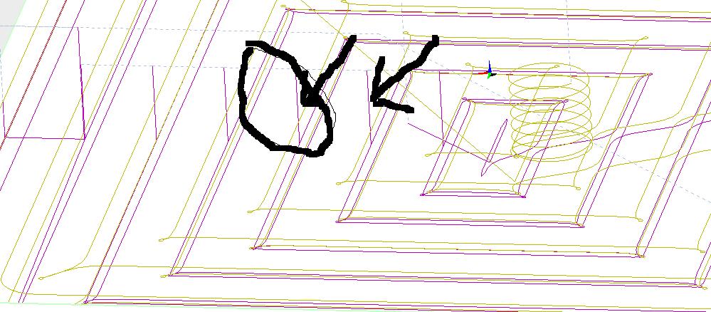

Mam pytanie...ponieważ chce obrobić kieszeń ..wiec wybieram najpierw ja zgrubnie, a potem wykanczajaco przez profilowanie ...i w profilowaniu w zakładce kontrola wybieram ze ma obrabiac regiony plaski koncetrycznie..pozatym profilowanie wybieram z korekcja..i chciałbym zeby narzędzie raz weszło w kieszen i obrobiło ja i wyjechało ...ale tak mi nie robi bo co zrobi jakąś sciezke to wyjezdza na bespieczny poziom??? jak to zmienic ??Obrazek

W zakładce Wejścia, zobacz czy zaznaczone jest Tylko Długie Ścieżki, lub w zakładce Łączenia Krótkie do i poziom łączenia.

Hej kolego zmieniolem w karcie wejscia na długie sciezki ,a w karcie łączenia mam odznaczone krótkie i dalej lipa...przesylam link do pliku edgecam morze cos mi poradzisz jak go otworzysz:):) z góry dziekuje

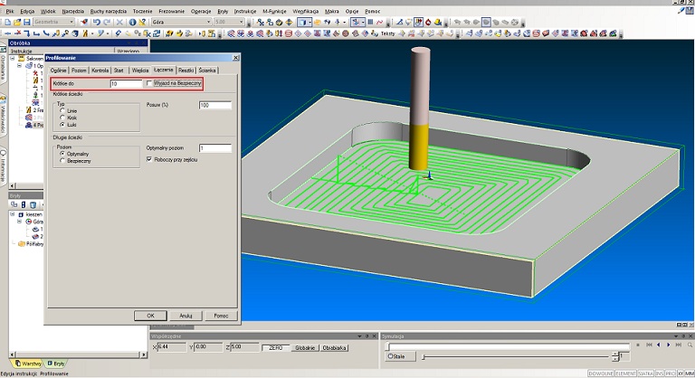

Post napisał: cinek_80 » 01 mar 2011, 13:49
Kolego masz podpowiedź że musisz posterować wartością "Krótkie do" czyli łopatologicznie mówiąc łącz mi ścieżki typem: Linia, Krok, Łuk które są w odległości od siebie... no właśnie tą wartość musisz podać w oknie krótkie do. Masz frez D10, używasz 90% średnicy freza więc ścieżki oddalone są od siebie o 9mm. Wpisz tam 10 i po sprawie... Wszystkie ścieżki oddalone od siebie powyżej 10mm będą łączone na poziomie Optymalnym lub Bezpiecznym...
