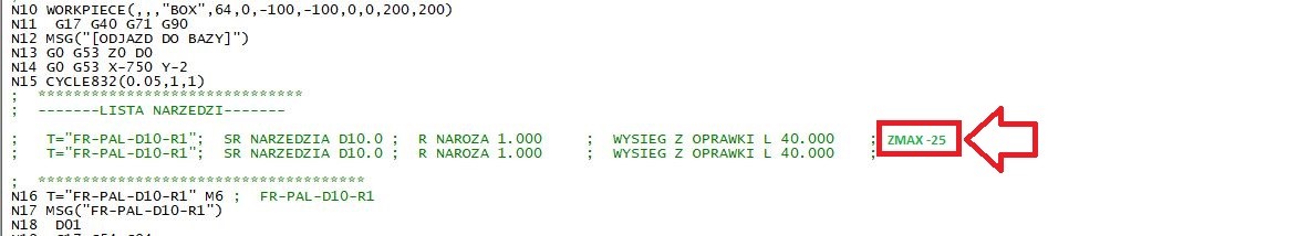

Przykład:
Wybieram narzędzie FR-PAL-D10-R1 i schodzę w programie na głębokość Max Z -25 mm . Po wygenerowaniu kodu tak jak w załączniku ( w Liście Narzędzi ) widać SR NARZĘDZIA D10 , R NAROZA ,WYSIEG Z OPRAWKI L40 . Jednak mnie interesuje żeby operator jednak widział obok narzędzia że dane narzędzie frezuje na głębokość Z MAX -25mm w danej operacji . Jest taka opcja . Jeżeli tak to proszę o jakieś rozwiązanie .

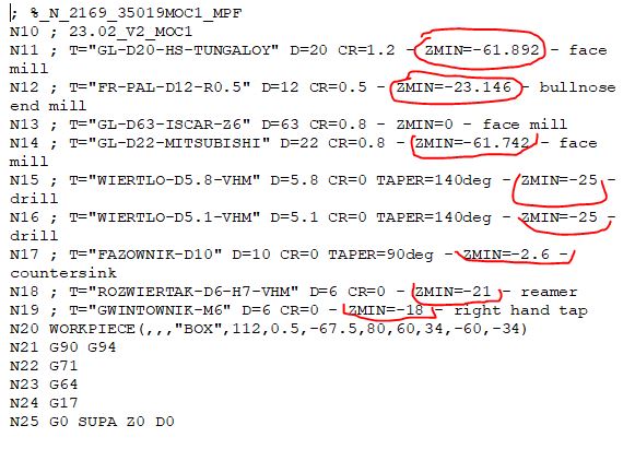

Plik mpf wygenerowany w programie Fusion 360 . Przy każdym narzędziu ZMIN na który obrabia dane narzędzie .
