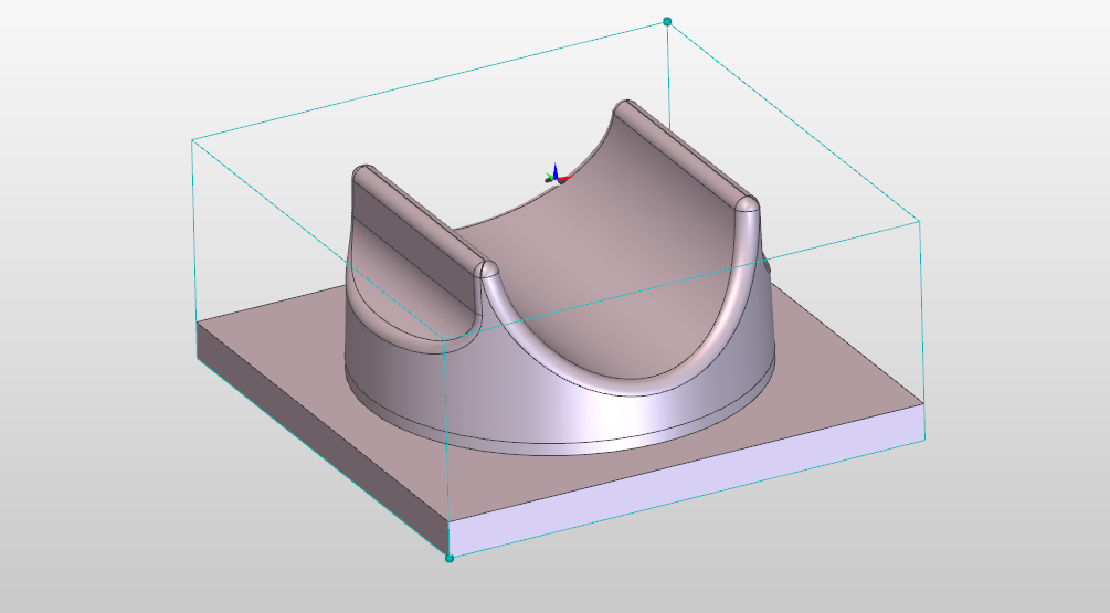

Witam osatnio w edge camie narysowalem sobie pewna forme. Wygladem przyopmina myszke od kompa. wstawilem w polfabrykat. Na poczatku wykonalem planowanie materialu bez problemu. Do wierzcholka "myszki" i przy okazji pkt zero i mojej bazy. potem chcialem zgrubnie obrobic forme "myszki ale wyskakuje ciagle ten sam komunikat element nie lezy na plaszczyznie zera. a potem ze profil nie moze byc otwarty. Z czym problem?

Zero detalu z reguły jest od góry (top), profil do obróbki zgrubnej musi być zamknięty, czyli gdzieś są nie połączone linie.

no i tak jest tzn zero mam na samym wierzcholku bryly. ale sprawdze te polaczenia bryl tak na marginesie wyznaczylem sobie pare pkt i polaczylem je spline. ale moze cos nie tak poszlo. Powalcze... Dzieki za podpowiedz.

Pewnie jako cechę do obróbki wybrałeś linie (kontur) zamiast powierzchni. W takim przypadku linie i łuki muszą być rysowane w płaszczyźnie zera w którym obrabiasz.

Kontur musi być 2D, jeśli wybrał kolega Profil do obróbki, a nie Powierzchnie, czy Bryły.

tak ale kiedy w czasie operacji zgrubna wybieram ceche powierzchnie... wyskakuje komunikat ze nie znaleziono elementu
[ Dodano: 2010-04-10, 11:53 ]
widze ze w menu rysowania sa powierzchnie ale teraz walcze z tymi pkt u-v bo ciagle mu cos niepasuje.

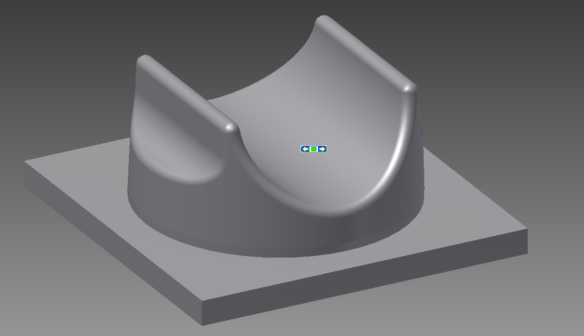

Witam posiadam podobny problem i nie jestem w stanie sobie z nim poradzić.
Mam narysowany element w Inventorze jest to plik ipt.
Otwieram plik w Edgecamie tworzę półfabrykat
Wybieram zgrubną zaznaczam detal jako geometrię do obróbki, następnie krawędzie półfabrykatu jako graniczne.
I pojawia się komunikat że element nie leży w płaszczyźnie zera przy zatwierdzeniu parametrów obróbki.
A zero jest ustawione na samej górze tak samo w pliku ipt bo wyciągane było w stronę -Z.
Gdy poklikam OK ścieżka się generuje ale nie wiem czy poprawnie.
