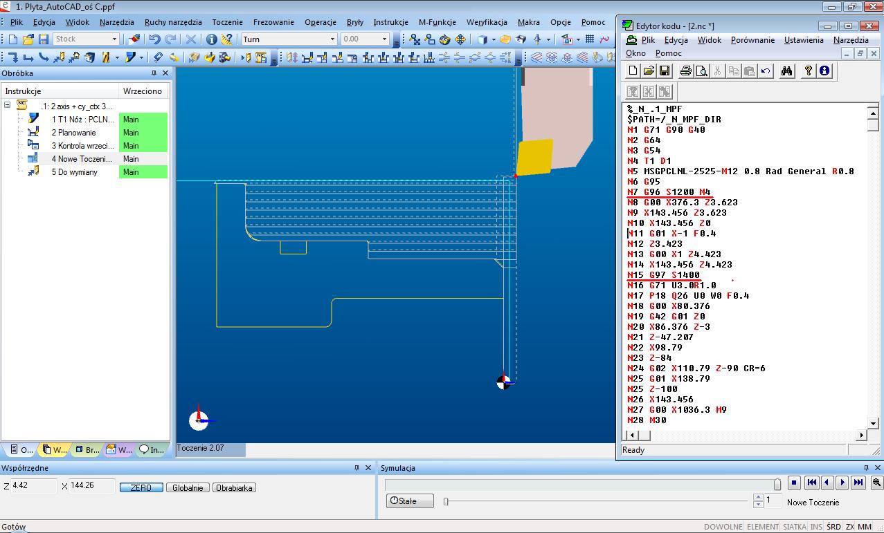

Witam. Moze mi ktos wytlumaczyc jak uzywac stalej predkosci skrawania w EdgeCam. Np w sinumerik to wyglada tak G96 S120 F0.1 a jak to uzyc w edgeCam. przez m-funkcje i kontrola wrzeciona ? ale wtedy co wpisac w posowie i obrotach w cyklach ? obroty 120 posow 0.1 czy tak ? i czy po zastowaniu kontroli wrzeciona to ten parametr odnosi sie do wszystkich cykli i narzedzi ? 2 sposob jaki znalazlem to w parametrach narzedzi na zakladce wrzeciono i jak wtedy ten parametr odnosi sie do reszty ?

Kolego stałą szybkość skrawania jak już wiesz ustawiasz albo na narzędziu albo z M-funkcji. Jeżeli np. jednym narzędziem robisz różne operacje i na jednej chcesz mieć stałą szybkość a na drugiej nie to najpierw na narzędziu ją zaznaczasz a później przed cyklem dajesz odwołanie z M-funkcji. Jak na rysunku - planuje ze stałą szybkością a toczę zgrubnie bez. W kodzie mam G96 S1200 (w cyklu obroty 1200) a na odwołaniu G97 S1400 (w cyklu obroty 1400). Generalnie opcja "kontrola wrzeciona" z M-funkcji daje Ci możliwość sterowania stałą prędkością skrawania w dowolnym miejscu podczas obróbki detalu.

Nadal nie rozumiem.
"na narzędziu ją zaznaczasz a później przed cyklem dajesz odwołanie z M-funkcji" - czyli tak:
wykonuje jednym narzędziem planowanie i obróbkę zgrubna w narzędziu zaznaczam stała prędkość skrawania po wykonaniu planowania odwołuje funkcje z m-funkcji i wykonuję obróbkę zgrubną, i po wykonaniu tego cyklu tym samym narzędziem chce wykonać profilowanie to mam już uaktywnioną stałą prędkość skrawania czy muszę znowu używać opcji z m-funkcji aby ją włączyć ??? podając obroty 1200 to będą one rosnąć wraz z zbliżaniem się narzędzia ? a ograniczenie ich odbywa się znowu w ust narzędzia lub z m-funkcji ?? czy dobrze to rozumiem ?

Kolego może w ten sposób...
Wykonując obróbkę ze stałą szybkością skrawania zaznaczam ją na narzędziu i na narzędziu podaję max. obroty (np. 1400). W cyklu podaję minimalne (np. 350). W przypadku Fanuca w kodzie mam:
N15 T505
N20 G96 S350 M4
N25 G50 S1400
N30 G0 Z20.
N35 (Planowanie)
N40 G0 Z1.462 M8
N45 G99 X78.118
N50 Z0.
Oczywiście nie muszę stosować funkcji G50, obroty będą wtedy wzrastać do maksymalnych, które są zadeklarowane w postprocesorze. Ale jak max. obroty w poście wpisane są np. 4000 obr/min to w trakcie obróbki bez ograniczenia może być stanowczo za dużo.
Jeżeli masz włączoną na narzędziu stałą szybkość skrawania to masz ją tak długo dopóki nie odwołasz jej z M-funkcji lub dopóki nie wymienisz narzędzia.
