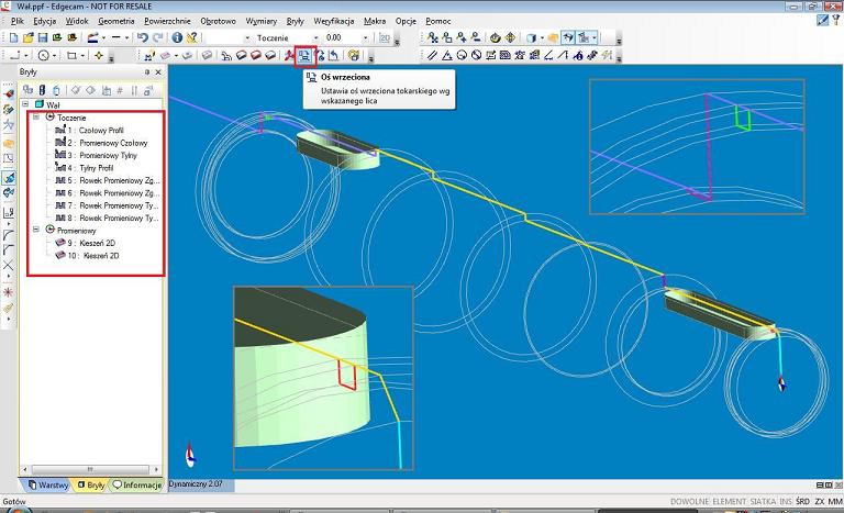

czesc mam prozbe bo zaczynam pracowac w edgecam i umiem juz robic toczenie z plikow 2D ale nie umiem z plikami 3D jesli ktos moglby napisac jak zrobic obrobke toczenia takiego wałka narysowanego w solid edge http://wyslijto.pl/plik/iman50tz53

Kolego, skoro już umiesz robić obróbki 2D to nie będziesz miał problemów z pracą na bryłach. Różnica polega na tym że w 2D wskazujesz krawędzie, a w przypadku bryły opcją "Znajdź cechy" ściągasz automatycznie profile z którymi później postępujesz jak w obróbkach 2D. Jeżeli profil utworzony automatycznie Ci nie odpowiada możesz go ściągnąć ręcznie klikając na ikonę "Cecha tokarska" i wskazujesz odpowiednie powierzchnie na wałku z których profil chcesz uzyskać. Ściągnięte profile wskazujesz w cyklach do obróbki. Popróbuj, zobaczysz że to banalnie proste. Niewątpliwą zaletą brył i cech ściągniętych z brył będzie asocjatywność. Jak zmienisz wymiary w CAD to cechy dostosują swój kształt do nowej geometrii automatycznie. Powodzenia!

Post napisał: eric012 » 21 wrz 2009, 19:27
doszedlem juz do tego momentu i dalej nie wiem co robic prosze o mala pomoc :???:

Post napisał: cinek_80 » 22 wrz 2009, 09:27
Kolego ustaw sobie detal odpowiednio względem ZERA, czyli: przechodzisz do środowiska toczenia, klikasz na ikonę "Oś wrzeciona" następnie klikasz obrotową powierzchnię detalu, program ustawi oś Z wzdłuż osi obrotu, akceptujesz prawym, następnie wskazujesz płaskie czoło detalu i akceptujesz znowu prawym, możesz jeszcze wskazać odpowiednie ustawienie osi X np. wskazując dno rowka pod wpust ale przy toczeniu 2-osiowym nie ma to żadnego znaczenia. Jak już masz odpowiednio ustawiony detal względem ZERA możesz wyszukiwać cechy. Powinno Ci znaleźć profile czołowe (przedni, tylny), profile promieniowe, rowki, jak wykryjesz cechy frezarskie promieniowo to powinno znaleźć kieszenie 2D.

Post napisał: eric012 » 26 wrz 2009, 11:00
zrobilem cykl planowania ale nie umiem zrobic cyklu obrobki zgrubnej jak pokazuje mu punkty to generuje jakas dziwna sciezke :oops:
[ Dodano: 2009-09-26, 11:01 ]
zrobilem cykl planowania ale nie umiem zrobic cyklu obrobki zgrubnej jak pokazuje mu punkty to generuje jakas dziwna sciezke :oops:Obrazek

Post napisał: Endrju76 » 27 wrz 2009, 19:38
Przed wybraniem danego cyklu przesuń narzędzie bliżej materiału. Cykl generuje ścieżkę od miejsca gdzie aktualnie znajduje się narzędzie a u ciebie jest gdzieś na fi 200 a materiał ma fi 60. Wybierasz ruch szybki, następnie klepnij klawisz X i w wyświetlonej karcie WPROWADŹ WSPÓŁRZĘDNE w oknie X i Z wpisz właściwe współrzędne np X65 Z2. zatwierdź OK i klepnij Enter. Narzędzie ci przesunie się do właściwego punktu i stąd możesz rozpoczynać cykle. Do toczenia zgrubnego wzdłużnego brakuje ci jeszcze chyba zakresu obróbki.
