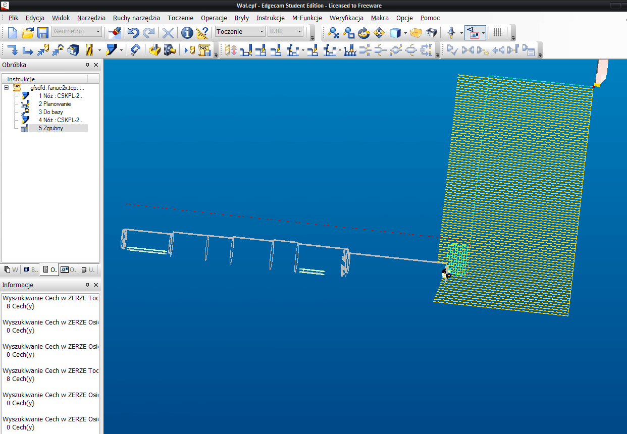

zrobilem cykl planowania ale nie umiem zrobic cyklu obrobki zgrubnej jak pokazuje mu punkty to generuje jakas dziwna sciezke :oops:
[ Dodano: 2009-09-26, 11:01 ]
zrobilem cykl planowania ale nie umiem zrobic cyklu obrobki zgrubnej jak pokazuje mu punkty to generuje jakas dziwna sciezke :oops:Obrazek
: 27 wrz 2009, 19:38
autor: Endrju76
Przed wybraniem danego cyklu przesuń narzędzie bliżej materiału. Cykl generuje ścieżkę od miejsca gdzie aktualnie znajduje się narzędzie a u ciebie jest gdzieś na fi 200 a materiał ma fi 60. Wybierasz ruch szybki, następnie klepnij klawisz X i w wyświetlonej karcie WPROWADŹ WSPÓŁRZĘDNE w oknie X i Z wpisz właściwe współrzędne np X65 Z2. zatwierdź OK i klepnij Enter. Narzędzie ci przesunie się do właściwego punktu i stąd możesz rozpoczynać cykle. Do toczenia zgrubnego wzdłużnego brakuje ci jeszcze chyba zakresu obróbki.
