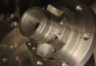

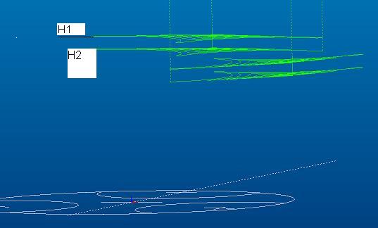

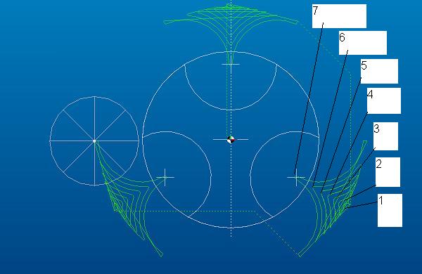

W wałku muszę wykopać frezem teowym trzy pogłębienia fi 26. Edgecam zgrubnie proponuje typ scieżki jak na rys 25,4-1 ale w warstwach tak że w pierwszej warstwie H1 przejściami 1-7 skrawa kształt wybrania całkowicie a następnie przechodzi do niższej warstwy H2 i skrawanie powtarza - rys 25,4-2.
I fajnie ale że to frez teowy fi 25,2x3 a pogłebienie jest fi 26 to chciałem mu ulżyć i wyciąć najpierw zarys 1 na obu głebokościach wybrania po czym powrót i skrawanie zarysu 2 i tak kolejno.
Czy jest jakiś kruczek aby to osiągnąć?
Rysunek jest poglądowy, w rzeczywistości proporcje wybrania do wielkości narzędzia są bardziej na niekorzyść.

Jeśli dobrze rozumiem, chcesz aby frez wybrał ścieżkę 1 na obu głębokościach skrawania dla wszystkich wybrań i tak kolejno, tak? Uzyskasz to przez kopiowanie cyklu zgrubnego z coraz mniejszymi naddatkami naddatkami obróbczymi.
qqaz
Posty: 2416
Lokalizacja: Łódź
Post napisał: qqaz » 26 mar 2009, 01:04
kaleena pisze:Uzyskasz to przez kopiowanie cyklu zgrubnego z coraz mniejszymi naddatkami naddatkami obróbczymi.
tak, ale w rezultacie to tak jakbym pisał ręcznie po jednej ścieżce podpowiedzianej przez Cama. A gdy bedzie trochę więcej zawiłości? - zgubię sie.
Ten konkretny kształt już zrobiłem.

moim zdaniem Cos zabardzo to sobie utrudniasz...:/ dajesz obrukbe zrubną i oznaczasz jako obrubke jedno wyciecie...i tak 3 razy...po pierwszym okreslasz mu gdzie ma odjechac narzeziem w bezpieczne miejse i zcyznasz drugą...
