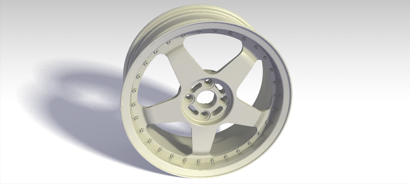

Witam!

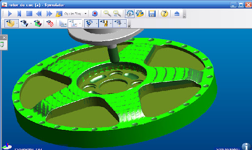

Próbuję wykonać obróbkę felgi, a dokładnie roturu przy użyciu EdgeCAMa. Mam problem z obróbką pochyłych profili. Do ich obróbki użyłem wierszowania, ale później zostają mi wcięcia po narzędziu w materiale i nie wiem jak się ich pozbyć (jaka operacja?)
Wygląda to tak Obrazek a powinno być Obrazek
Liczę na pomoc i ewentulne sugestie jak poradzić sobie z wyfrezowaniem takiej części.
Ja zaczynam od obróbki zgrubnej (wycinane są kieszenie pomiędzy ramionami) potem wierszuje (powstają te nierówności) których próbowałem się pozbyć przy pomocy profilowania, ale nic nie wychodzi :D
aa i jeszcze jeden problem, nie mogę wywiercić otworów pod śruby, ponieważ program nie widzi ich geometrii? Pliki jakich używam to stp, EdgeCam studencki.
Pozdrawiam!

Profilowanie ze spiralnym zagłębianiem może pomóc lub obróbka koncentryczna. Jest taki parametr jak chropowatość, który zagęści ścieżkę narzędzia tam, gdzie jest to konieczne dla uzyskania zadanej, choć np.: głębokość skrawania jest większa (musisz wypróbować). Funkcja 'Znajdź cechy' nie widzi tych otworów? Zdejmij je jako Profil 2D.

Rozwiązałem problem otworów, zrobiłem wszystko od początku, odnalazłem cechy i EC odnalazł otwory (wcześniej była ustawiona za mała średnica).
Po obróbce wierszowaniem i obróbce koncentrycznej nierówności zmalały, jest juz prawie dobrze :D

Już doszedłem co i jak, wygenerowałem obróbkę zarówno dla góry jak i dołu rotora. Wygląda to znośnie.
Jeszcze muszę pokombinować z obróbką całości w 2 zamocowaniach tak żeby to wszystko miało ręce i nogi :D
