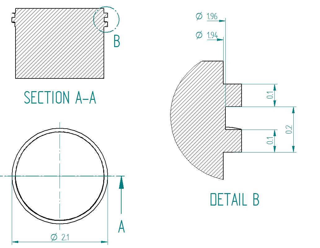

Mam problem z wytoczeniem gwintu kwadratowego. Maszyna: HAAS SL-20. Chcę wytoczyć gwint o skoku 5 T.P.I (0.2 IN tak jak na rysunku). Nie znalazłem płytek do takich gwintów więc nasunął mi się taki pomysł: Chce użyć płytki do roków 2,54mm szerokość i wykonać ten gwint. Niestety cięzko dostać taką płytkę wiec wymyśliłem żeby wykonać go płytką 2,5mm, dodać drugą bazę z "Z" przesuniętym o +0,04mm i powtórzyć gwintowanie. Da radę tak ? Czy jest jakiś lepszy pomysł.

Mam problem z wytoczeniem gwintu kwadratowego. Maszyna: HAAS SL-20. Chcę wytoczyć gwint o skoku 5 T.P.I (0.2 IN tak jak na rysunku). ....
Gdzie ten rysunek?
.... Niestety cięzko dostać taką płytkę wiec wymyśliłem żeby wykonać go płytką 2,5mm, dodać drugą bazę z "Z" przesuniętym o +0,04mm i powtórzyć gwintowanie. Da radę tak ? Czy jest jakiś lepszy pomysł.
Bazy nie zmieniaj ..... , zwykle w offsecie narzędzia korekcje się robi.

Poprawiłem post, okej dzięki za radę. A żeby zastosować to do produkcji seryjnej ? Chodzi mi o to żeby operator nie musiał się z każdą sztuką "bawić". Makro do napisania ?
Skopiuj program i drugi raz puść nóż z innym korektorem.
T0101(pierwsze nacinanie gwintu)
T0110 ( nacinanie gwinu z przesunięciem 0.04)
M30

Radził bym nr. korekcji zmienić na inny niż ilość narzędzi w głowicy(bo mogą być zajęte itp.) np. T0120
Tylko pamiętaj pod ten korektor przepisać geometrię z T01
Tylko płytka do rowków nie ma nachylenia do toczenia gwintu więc trzeba trochę podszlifować bo na końcu może pęknąć.
