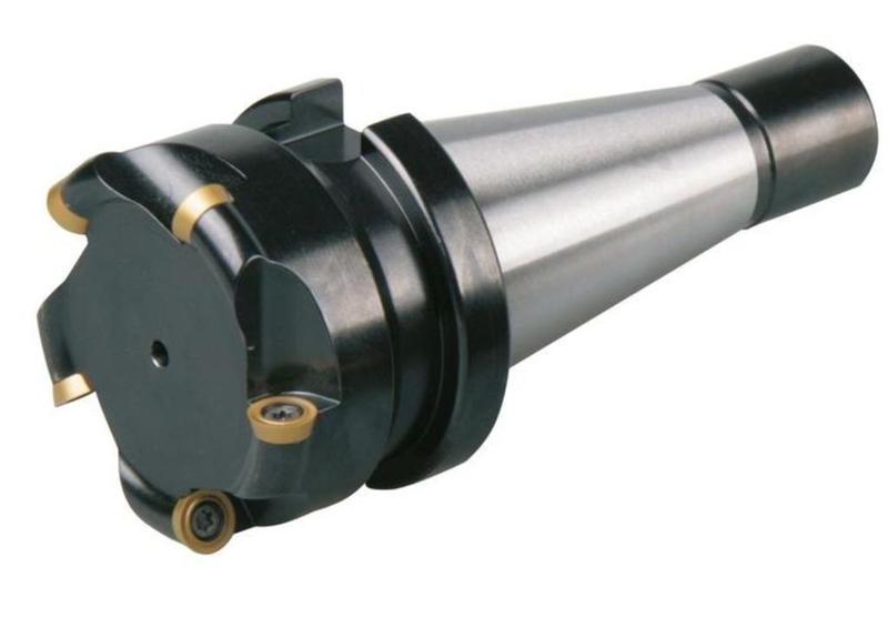

witam, w końcu moge coś napisać. robote skończyłem, program został napisany, jednak był problem nie do przeskoczenia. mianowicie przy obróbce, gdy zostawała już blacha płytki strasznie sie łamały.
zmieniłem program i dałem freza fi15 odcinającego zbyt długi kawałek i szło fajnie i szybko.
niemniej dla potomnych wrzuce makro pisane przezemnie z pomocą kolegi, niestety jest bez kompensacji, bo funkcje g17 chyba tego nie przyjmują.

NARZĘDZIE WYGLĄDA TAK MMNIEJ WIĘCEJ:

Komeda G17 wyznacza tylko w której płaszczyźnie frezarka ma interpolować łuk. Nie ma wpływu na kompensację geometrii narzędzia. Z tym że kompensacji nie można włączyć podczas ruchu po łuku g02 i g03, jedynie przy przejściu prostym g00 i g01.
