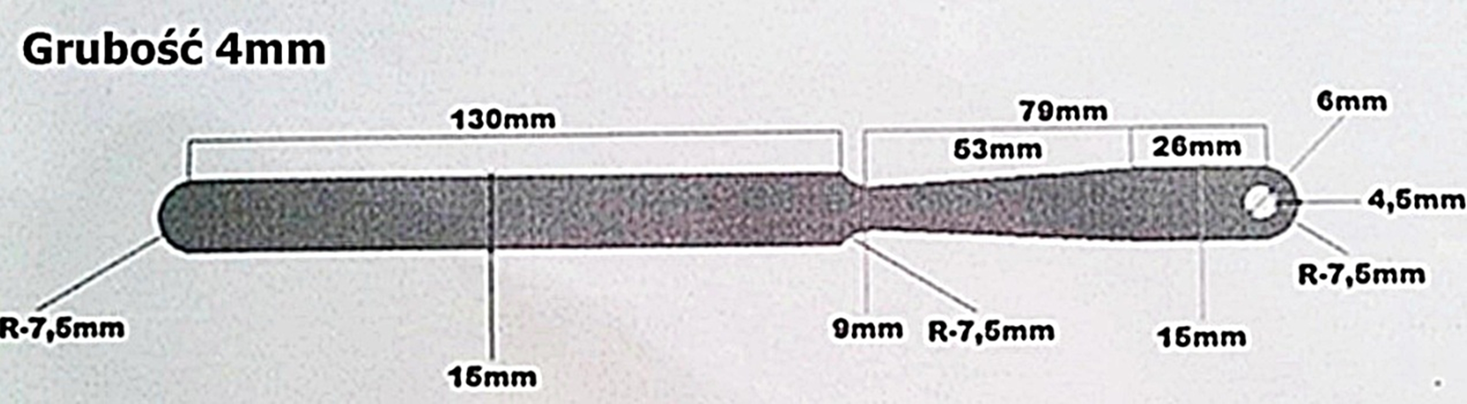

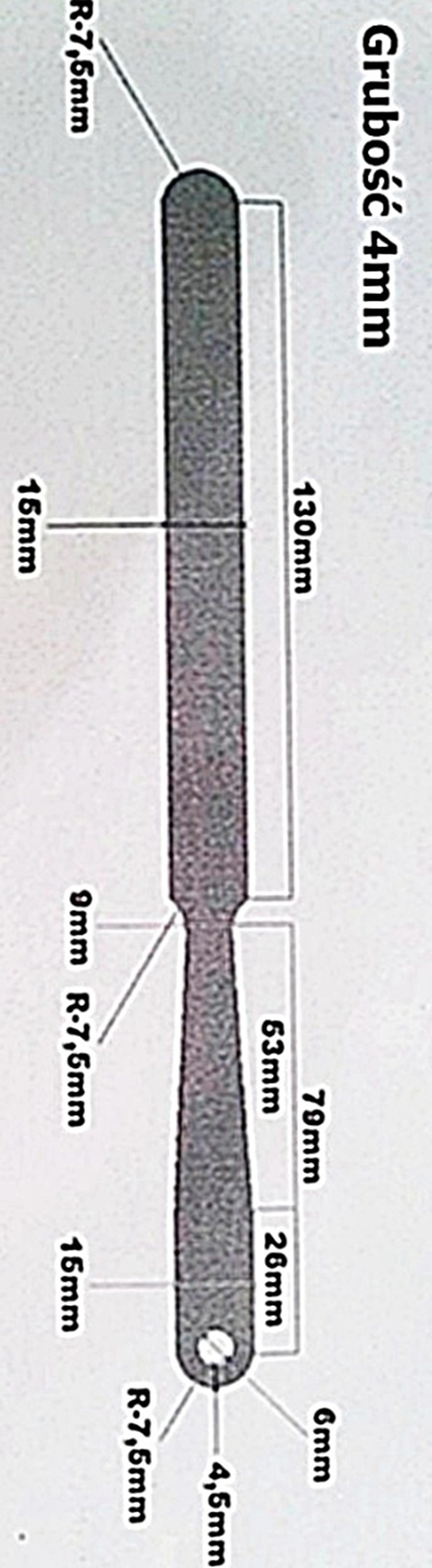

Witam!
Mam rysunek według którego muszę napisać program na obróbkę prawej części detalu.
Lewa część mnie nie interesuje. Dostaje prostokątne blaszki z wymiarami jak niżej, z których muszę wykonać chwyt. Jestem jednak początkujący w Haasie, a napisanie programu z uwzględnieniem wykrawania po promieniu jest dla mnie jeszcze nie do ogarnięcia. Sam niestety muszę do wszystkiego dochodzić. Jednak dzięki Wam drodzy użytkownicy zdołałem już dość mocno pogłębić swoją wiedzę za co serdecznie dziękuję
1) Jakiego użyć freza?
2) Czy jestem w stanie przy nałożeniu blaszka na blaszkę obrobić kilka sztuk naraz?
3) Jak to najlepiej zbazować i w ogóle się za to zabrać? ;p
Przepraszam za małą czcionkę, ale nie wiem jak bardzo bym powiększał obraz i tak wchodzi mi taki na forum ;/
Pozdrawiam!

Takich blaszek się nie frezuje.adam Fx pisze:już od dłuższego czasu nurtuje mnie obrabianie podobnych elementów których nie ma jak chwycić.
Czy są jakieś kleje i rozpuszczalniki do nich?
https://www.youtube.com/channel/UCworsK ... 6-BnIjS2MA on klei ale potem szlifuje stronę żeby klej usunąć
Daje się plik DXF na laser i problem z głowy ... , przynajmniej ja tak robię.

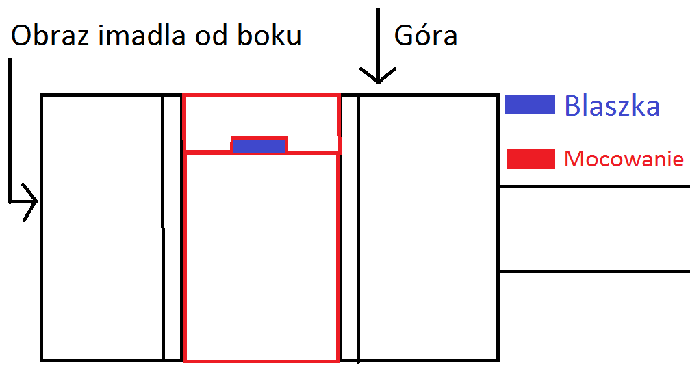

Kiepski to pomysł .sikreto pisze:WZÓR pisze:Program to nie problem .... , od biedy mogę go Tobie napisać.
... , ale w czym chcesz te blaszki mocować ?
Mariusz.
Myślałem, żeby nałożyć powiedzmy 2 lub 3 sztuki jedna na drugą na płasko ...
To już lepiej frezuj w pakiecie , a płytki mocuj w pionie do połowy , następnie obrót ,,do góry nogami '' i frezowanie drugiej połowy.
Ale w tym przypadku musisz zastosować obróbkę 3D

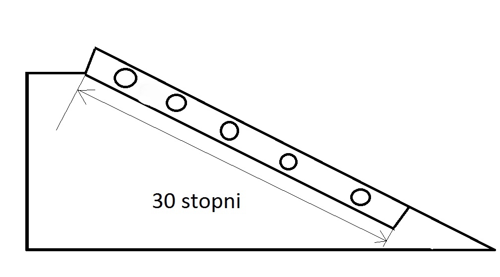

Posiadam jeszcze taką formę, na której wykonuję rowki w blaszkach rozpoczynając od góry.
Kąt nachylenia to 30 stopni. Tutaj wchodzi mi jakieś 15 sztuk (4,2mm blaszka). Tylko chyba ciężko byłoby tu złapać bazę.
Te 5 otworów to mocowanie na śruby.

Ewentualnie moja pierwsza opcja, ale robiąc po 1 blaszce. W imadło na dole dać jakiś klocek o odpowiednim wymiarze, na niego blaszka i na nią drugi klocek z rowkiem w środku na szerokość blaszki i jej grubość bądź 0.1-0.2 mm mniej, aby dobrze docisnął. Mniej więcej o to mi chodzi:
Liczę na Twoją pomoc Wzór oraz na Was drodzy forumowicze

Program (w załączniku) na 5 szt. łapane w imadle na sztorc (patrz ; szkic).
http://zapodaj.net/2b35bc71f39ed.jpg.html
1. Przed operacją wykonać w blaszkach otwory fi 6.0
2. Blaszki (5 szt.) połączyć ze sobą kołkiem fi 6.0
3. Kołek ten posłuży do ustawienia bazy G54 , i ułatwi obrót detali do drugiej operacji.
4. Frez kula fi 8.0 pracuje wzdłuż osi X , a jego przybieranie wynosi 0.3 mm
http://zapodaj.net/96bcd4aa78b64.jpg.html
... , i formalnie zrzut ekranu z symulacji
http://zapodaj.net/b047afc5046ba.bmp.html
Mariusz.
