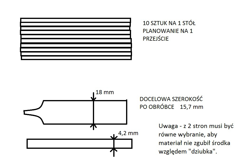

Mam pewien problem. Posiadam 2 programy na obróbkę powierzchni detalu, na którym później będę wykrawał rowek. Osoba, która napisała program przede mną namieszała w ustawieniach narzędzi, punkcie zerowym no i w samym programie, bo wygląda skomplikowanie jak na dość prostą obróbkę. Tak więc wszystko musze sobie poustawiać od nowa. Jako, że mam małe doświadczenie w programowaniu na sterowniku Haas stąd moja prośba o ocenę aktualnego programu oraz pomoc w uproszczeniu go i zmodyfikowaniu go, aby planował powierzchnię na 1 przejście. Głowica spokojnie to ogarnie nie wiem po co to gość robił na 4 razy. Z góry dziękuję za uwagę!

Planowanie na 1 przejście

Napisał dwa programy dla jednej strony surowej i drugiej strony po obróbce bez zmiany punktu zerowego osi Z.
Jednak przy takich blaszkach też czary się dzieją więc lepiej się dowiedz czemu miało to służyć.

Tylko chyba nie będę w stanie użyć tego programu do drugiej strony? Gdy obrócę blaszki to będzie pomniejszony detal o 1,15mm, czyli już nie 18 mm, a 16,85 mm.
Reasumując, zmiana w położeniu Z w drugim programie dla drugiej strony o wartość, którą wybraliśmy w 1 przejściu da pożądany efekt (wymiar 15,7 mm) ?

Chyba, że kompromis - 2 przejścia zbierające po połowie, ale od tej samej strony, żeby kierunek rys przy umiarkowanym zużyciu ostrzy był jednakowy?

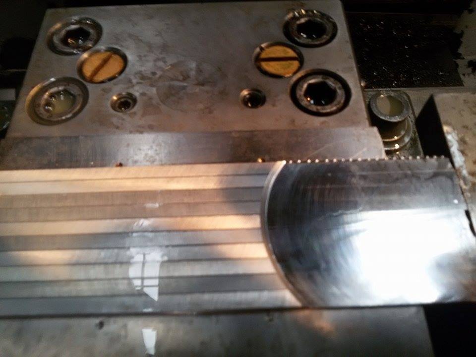

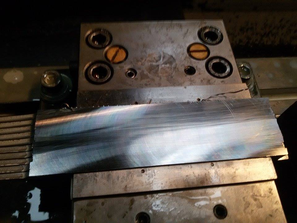

Witam!
Byłem w pracy, wklepałem program , lekko zmodyfikowałem i wychodzi elegancko.
/\ Tutaj spadło ciśnienie w kompresorze i narzędzie stanęło nad materiałem
/\ Tu zaś na gotowo, na realu jeszcze lepiej to wygląda
Na pierwszej sztuce zaciąga dość mocny wiór, ale to nie problem, żeby się go pozbyć nie uszkadzając materiału już obrobionego.
