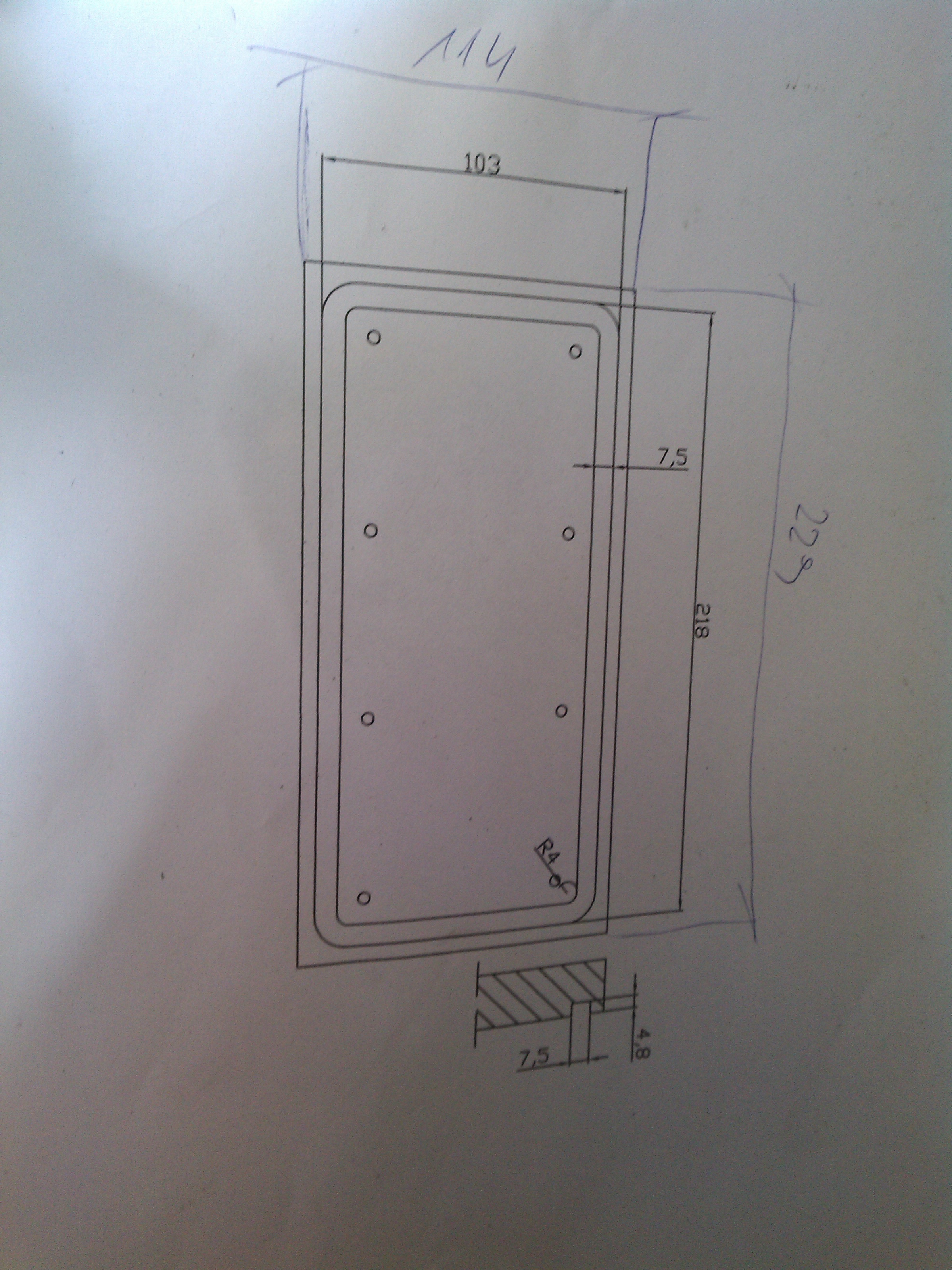

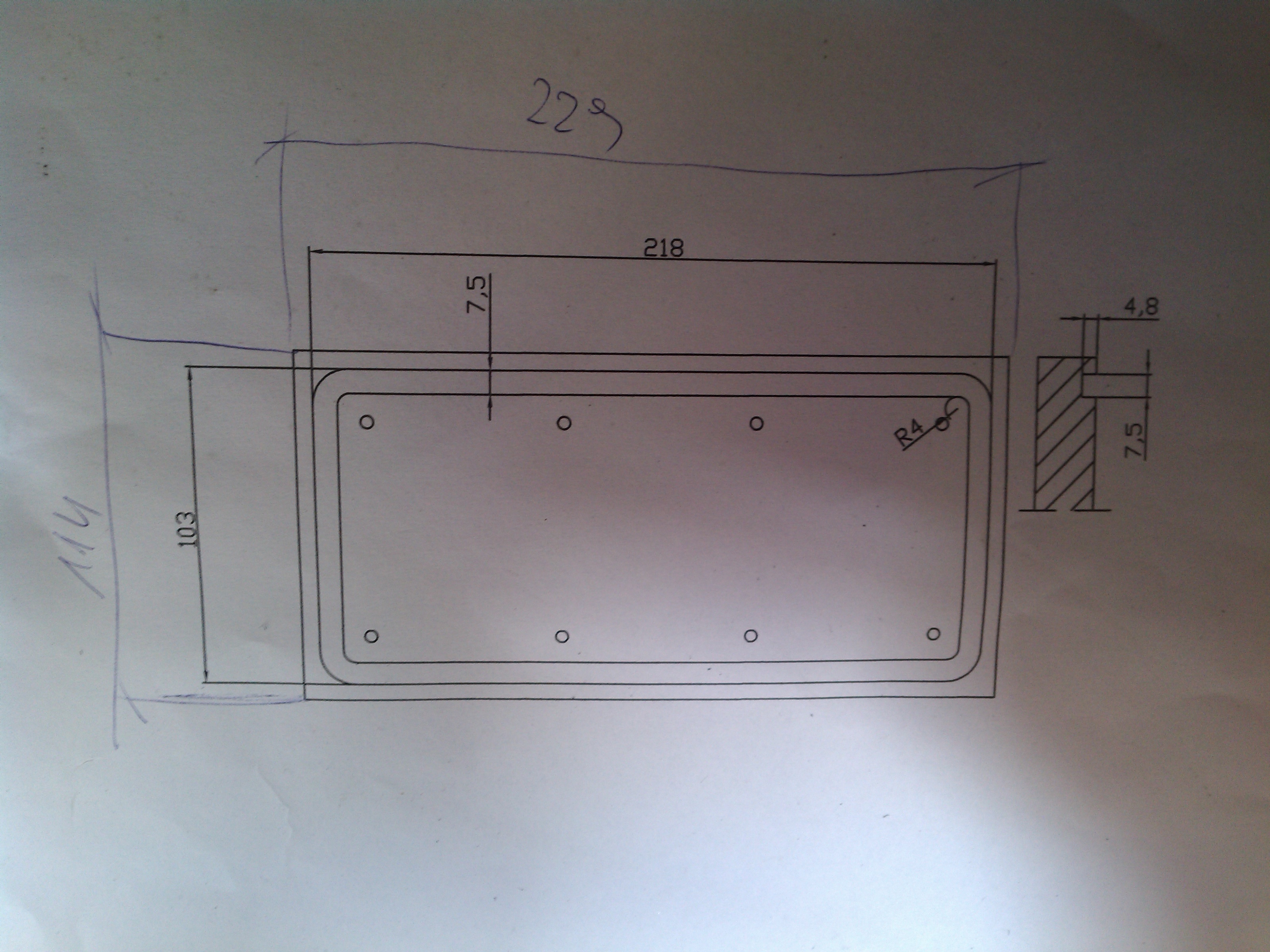

Witam, szkolę się w programowaniu Haasa (samodzielnie), wiele rzeczy już opanowałem, jednak mam problem z frezowaniem rowka (rysunek na zdjęciu) ponieważ tego jeszcze nie miałem okazji robić. Chodzi mi czy ktoś mógłby pokazać jak powinien wyglądać program, tak żebym mógł go sobie potem przeanalizować - może być z korekcją lub bez, materiał to aluminium, myślałem nad frezem płaskim fi 5 lub fi 4 (mam typowo do aluminium). Bazy dowolne. Z góry dziękuję.Obrazek

Frezowanie kanałka; frez fi6; z korekcją, współbieżnie, baza g54 na środku.
Kod: Zaznacz cały
O00000 (KANALEK)
G17 G21 G40 G49 G80 G90
G54
T6 M06
G43 H06
S3200 M03
G00 X0. Y48.
G00 Z5. M08
G01 Z-4.8 F200.
G01 G41 D06 Y48.5 F400.
G01 X-106. ,R8.5
G01 Y-48.5 ,R8.5
G01 X106. ,R8.5
G01 Y48.5 ,R8.5
G01 X-10.
G01 Y47.
G01 X104.5 ,R7. F800.
G01 Y-47. ,R7.
G01 X-104.5 ,R7.
G01 Y47. ,R7.
G01 X0.
G01 G40 X1.
G01 Z5.
M05
M09
M30

Do pętli while-do kolegę zachęciłem to może i do tego sposobu pisania się przekona? Polecam, dużo krótsze niż klepanie G02/G03 przy pisaniu z ręki. Ważne tylko dla kąta prostego. Zamiast ,R można użyć ,C wtedy powstaje faza zamiast promienia. Szczegóły, jak zwykle, do znalezienia w manualu do frezarki.

Też polecam takie programowanie dużo szybciej wychodzi. Tylko trzeba pamiętać że przy fazach/promieniach nie można zaczynać programu od rogu. Czyli tak jak tutaj kolega leciał od x-106 do x106
