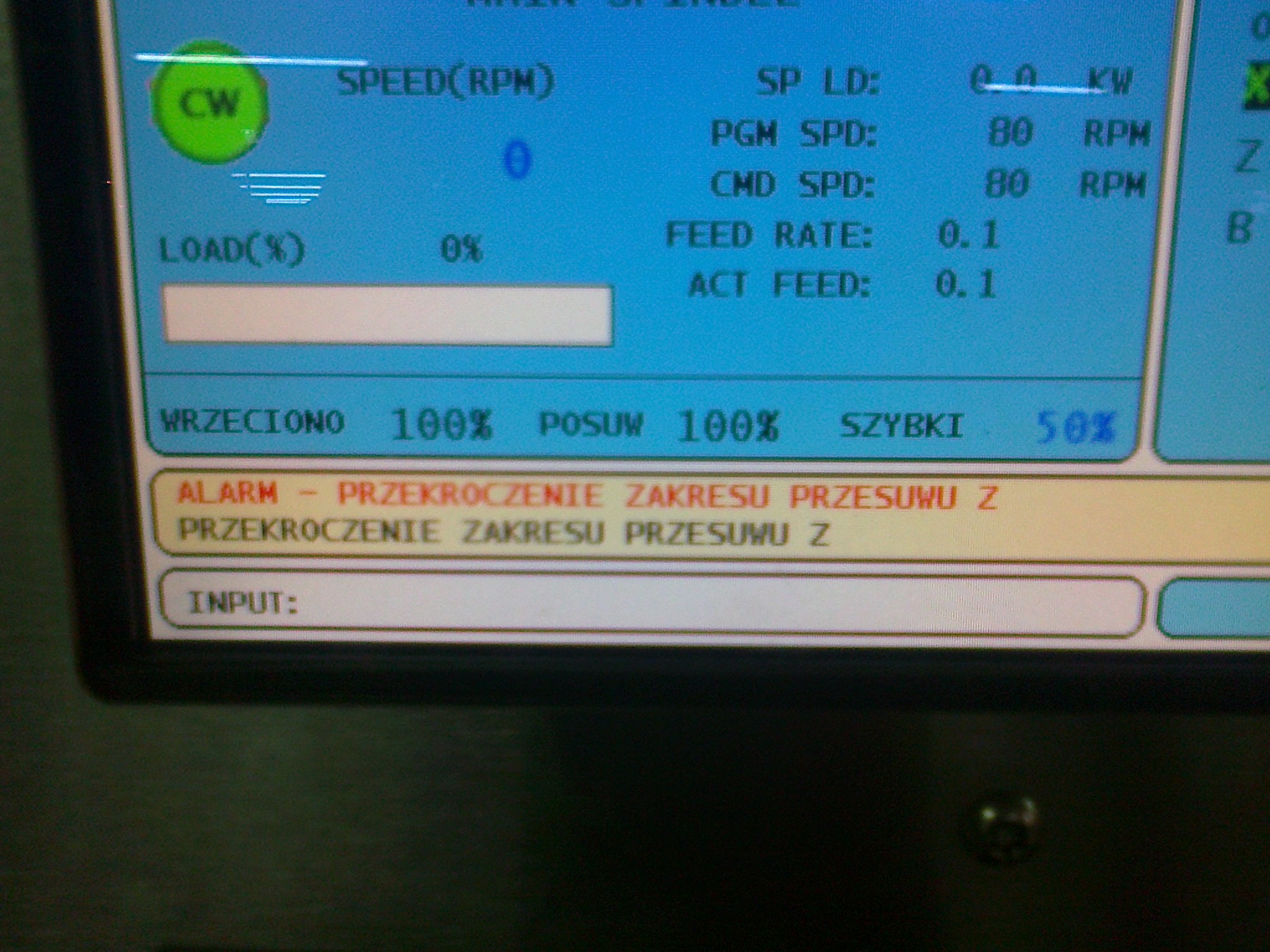

Miałem dzisiaj w pracy do wykonania detal o długości ok 360mm i podczas przeprowadzania symulacji graficznej pojawiał się Alarm - przekroczenie zakresu przesuwu Z.
Nigdy wcześniej nie obrabiałem elementów o takiej długości i taki alarm nie występował.
Jaka może być przyczyna?

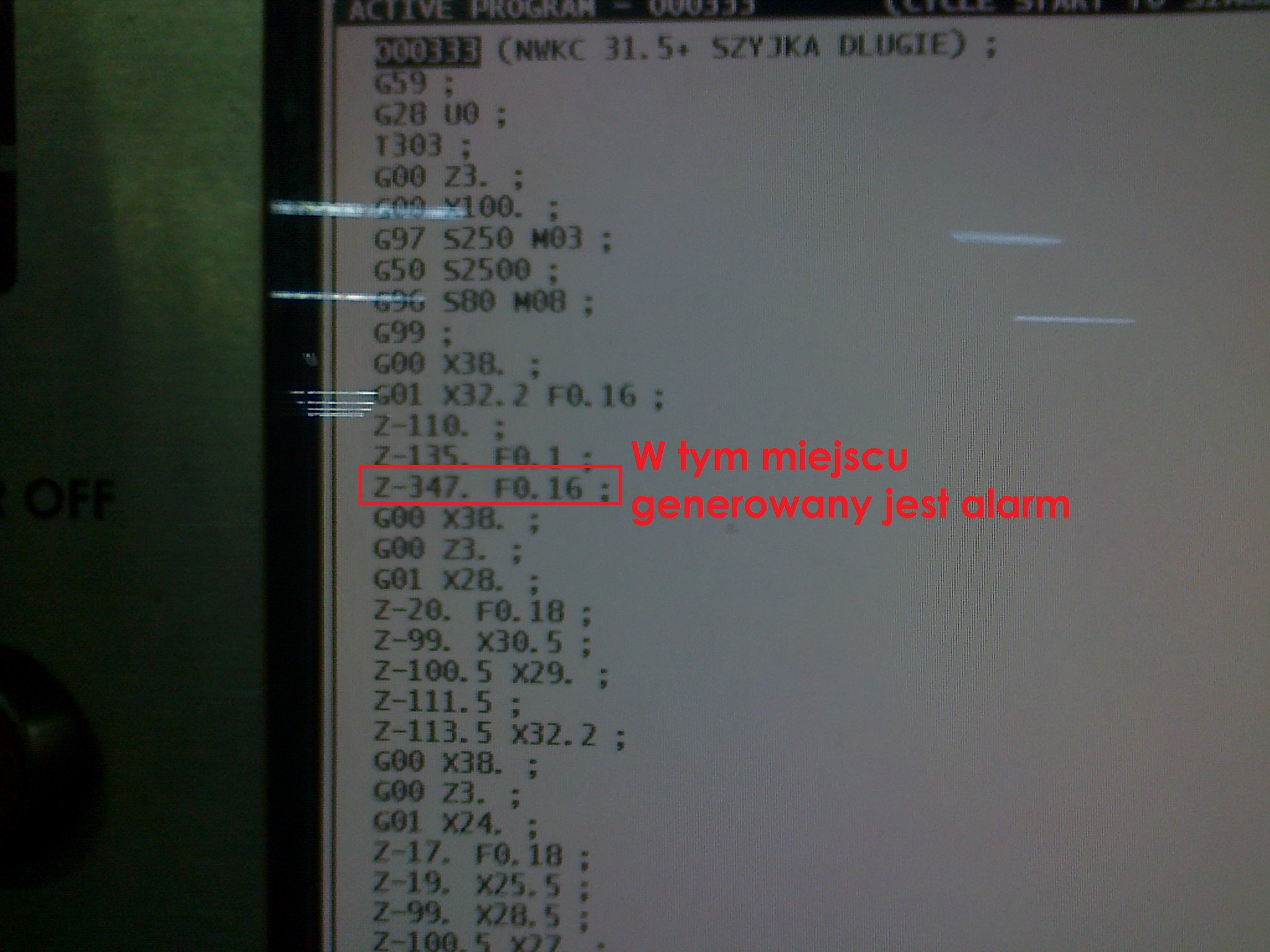

Możliwe że masz w programie masz odjazd od detalu napisany w osi Z za daleko.
Upewnij się że baza jest ustawiona w odpowiednim miejscu i pokaż kod programu.

Detal mam zbazowany na pewno dobrze. Kompensacja narzędzie też jest prawidłowa.
Alarm nie jest generowany na poczatku programu, ale już w jego trakcie.

długość materiału + długość narzędzia + wysokość przejść narzędzia, sprawdź limity na maszynie, może po prostu materiał, narzędzie za wysokie, może wystarczy obniżyć przejścia o kilka setek i już będzie ok.
Za mało info, napisz o ile oś przekroczona itp, od tego trzeba zaczynać.

tak dla pewności wpisz na początku programu G90, no i baza G59 jest ustawiona według noża na pewno czy może się rypło i G54? :mrgreen:

Baza jest ustawiona na G59.

Faktycznie, to była kwestia złej bazy. Wykonywałem partię krótszych detali i miałem bazę ustawioną G59 = 276.260. W między czasie chciałem sobie sprawdzić ten nowy program poprzez symulację graficzną (nie robiłem nowej bazy, bo nie wiedziałem że jest ona uwzględniania w symulacji) no i przy współrzędnej Z-347. wyskakiwał błąd.
Nowe bazowanie rozwiązało problem.
Jednak wczesniej sprawdziłem przy jakiej wartości zniknie Alarm (dla bazy G59=276.260), obniżałem o 1 mm wartość Z-347. , Alarm zniknał przy Z-335. , wiec przy uzyciu suwmiarki odmierzyłem tą wartośc od czoła detalu w minusie w osi Z, no i poczatek znajdował sie mniej wiecej w połowie uchwytu trojszczekowego (nie na jego czole) wiec to Ograniczenie zakresu przesuwu Z dotyczy maksymalnego ruchu w osi -Z głowicy narzedziowej, nie uwzgledniajac uderzenia w uchwyt?
