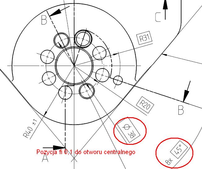

mam tokarkę SL20 z napędzanymi narzędziami,
ostatnio przymierzam się do obróbki części w której mam wytoczyć otwór
centralny i nawiercić 8 otworów co 45 stopni.
Sprawa niby prosta gdyby nie tolerancja pozycji w 0,1
Moj Hass SL20 nie pozycjonuje dokładnie kąta,
błędy jakie otrzymuje wahaja się do +_0,4 pozycji kątowej
czyli jak w programie zadam kąt 45,00 stopni to maszyna złapie np 45,25
lub gdy zadam w programie kąt 135,00 stopni to po pomiarze mam 134,82
i tak dalej.
Do indeksowanie używam funkcji M19 z Parametrem R
np M19 R45,000
oczywiści hamulec włączam
Czy może mi ktoś poradzić o co chodzi,
czy miał ktos podobny problem.
Czy to jest po prostu przypadłość/niedokładność Hass
dodam że mam 2 SLki i na obu występuje ten sam problem,
próby wykonywałem jeszcze nawiertakiem więc błąd odgięcia wiertłą odpada,
Z góry dzięki!

Włącz oś C poleceniem M154 , a potem G00 C (po C wpisać kąt) - ta opcja jest dokładniejsza.

Jak wpisujesz M19 to nie dzialasz na osi C :) tak jak napisal WZOR wlacz sobie os C komenda M154 (wylaczenie M155) a pozniej pozycjonuj za pomoca komendy G00 C... (zamiast ... wpisac kat). Jedyne do czego mozna sie przyczepic to to ze G83 moze ci domyslnie nie dzialac i wyrzucac blad "No spindle speed" lub cos podobnego :) W takiej sytuacji:

M154 rzeczywiście polepszyło sprawę ale przy okazji wyszedła inny mankament,
a mianowicie jeśli zapzegnę oś C (używając M154) to na mojej SL 20 mogę ręką ruszać uchwyt czyli gdzieś jest luz i to znaczy.
Wydaje mi się że między zębatką silnika od osi C a zębatką na wrzecionie.
Wie ktoś czy ten luz można skasować.
Powinno się używać M14 i M15 w trybie osi C czyli gdy pracujemy w M154.

mozesz miec racje z tym luzem... :) sam raczej tego nie ustawisz,generalnie spojrz sobie na proces zazebiania:
M154
G04P5.
M155
G04P5.
M99
i zobacz czy kola dobrze sie dotykaja (w wielu wypadkach jest tam luz i serwis musi to ustawic)

luz była ale go skasowałem,
Miałm często taki problem że robiłem fazkę nawiertakiem po wiertle i było widać 'gołym' okiem że się kąt fazki z otworem nie zgrywają, fazka nie wygochodziłą jednakowa na całym obowodzie.
Jak skasować luz.
Zazębiamy oś C (M154)
sprawdzamy luz, ruszając uchwytem jeśli możemy "obkręcić" o nawet mały kąt to ->
odkręcamy kalapę tylną tak żeby widzieć mechanizm osi c
na tym mechanizmie są śruby co odpowiadają za wysokość zębatki od silnika c
ruszamy śrubą aż skasujemy luz, ale bez przesady bo zatrzemy przekłądnie.
Fazka wychodzi jak niegdy przedtem.
