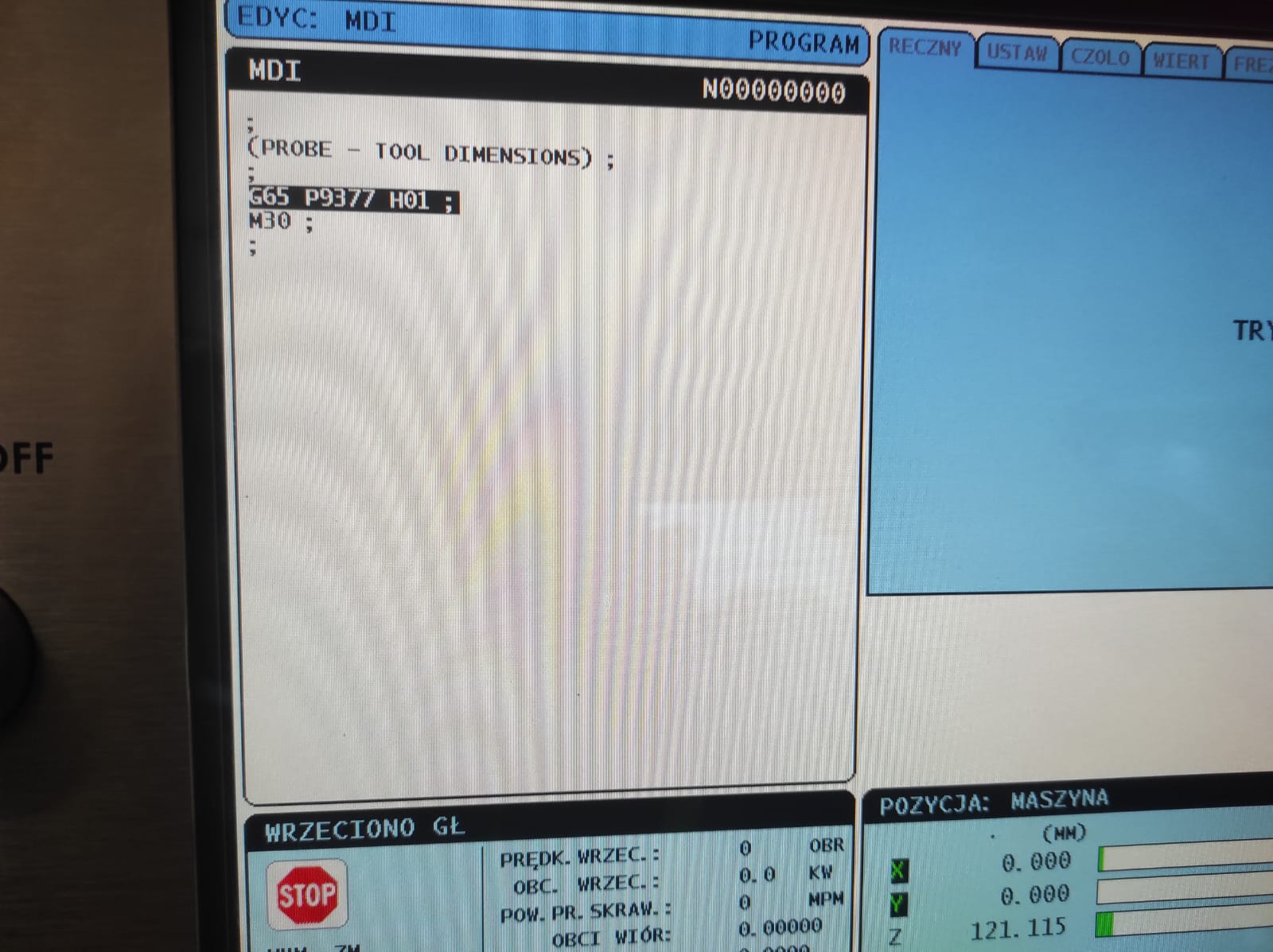

Hey, mam problem z pomiarem narzędzia sondą Renishaw. Podczas wywołania cyklu G65 pomiar narzędzia sondą wyskakuje alarm "KOD G nie jest zdefiniowany i nie jest makrowywołaniem, sprawdzić parametry od 91 do 100 włącznie. Maszyna to frezarka HAAS TM-P1. Gdzie znajdę te parametry i co wpisać?

Pokaż jak wygląda wiersz z zaprogramowanym pomiarem.

Sprawdź w pamięci maszyny, czy masz program 9377

Chcę zmierzyć narzędzie sondą narzędziową Renishaw, wywołuje automatyczny cykl z menu do pomiaru narzędzia, cykle ten to g65 który jest generowany automatycznie do MDI jak na zdjęciu lub do programu jak to woli.

Wrzuć foto którą konkretnie zakładkę wypełniałeś przed wygenerowaniem kodu do MDI ( to , że generuje go automatycznie to już wiem od 2009 roku :))
w jaki sposób to mogę to sprawdzić, w którym miejscu ?
Nawet nie próbuj ..... , widzę , że jesteś świeżak i jeszcze sporo musisz się nauczyć.
Programy te są ukryte i trochę trzeba się naklikać , aby je zobaczyć.
Obstawiam , że masz ten program o tym numerze , tylko w trakcie wykonywania czynności związanych z pomiarem popełniłeś jakiś błąd , coś źle wpisałeś i dlatego masz wadliwy g kod.
Mariusz.

Długość i średnicę, ale przy pomiarze długości występuję to samo.

Czy w ogóle przedtem działało?
Ten generowany automatycznie kod wygląda inaczej niż u mnie :?
Gdyż ten kod prawdopodobnie nie jest do tego pomiaru.
Z racji , że ja już jadę na NGC poprosiłem swojego kolegę aby wygenerował mi te programy na swojej maszynie , które wrzucam poniżej.
Wszystko jasne i klarowne ..... , a u autora tematu w komentarzu przy programie pisze co pisze.... , dalej jeszcze gorzej.
