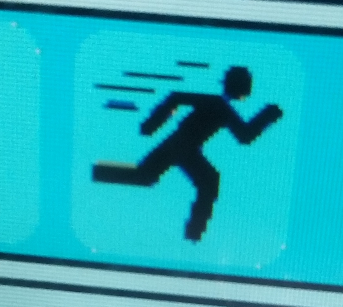

Dzis rano po 2 godzinach pracy na maszynie cnc Haas ST10 coś się nagle zablokowało i maszyna jest cały czas w trybie pracy, jakby bez przerwy toczyła/wykonywała program.
Nie możemy tego w żaden sposób przerwać, zatrzymać, nic.
Cały czas komunikat "Niedostępne podczas pracy".
Uruchomienie maszyny ponownie też nic nie daje. Tryb wyłacza sie tylko po wcisnieciu Emergency Stop.

Wygląda na to , że bez serwisu i ponownego wgrania softa niedogodności tej się nie usunie.
Na obecną chwilę , jak maszyna sprawna to pracować i nie patrzeć na tego stworka. :)

Serwis jak świnia we mgle , jedynie co może zrobić to przeładować soft nic więcej . w hasie to norma że co jakiś czas zwiechę załapie .
