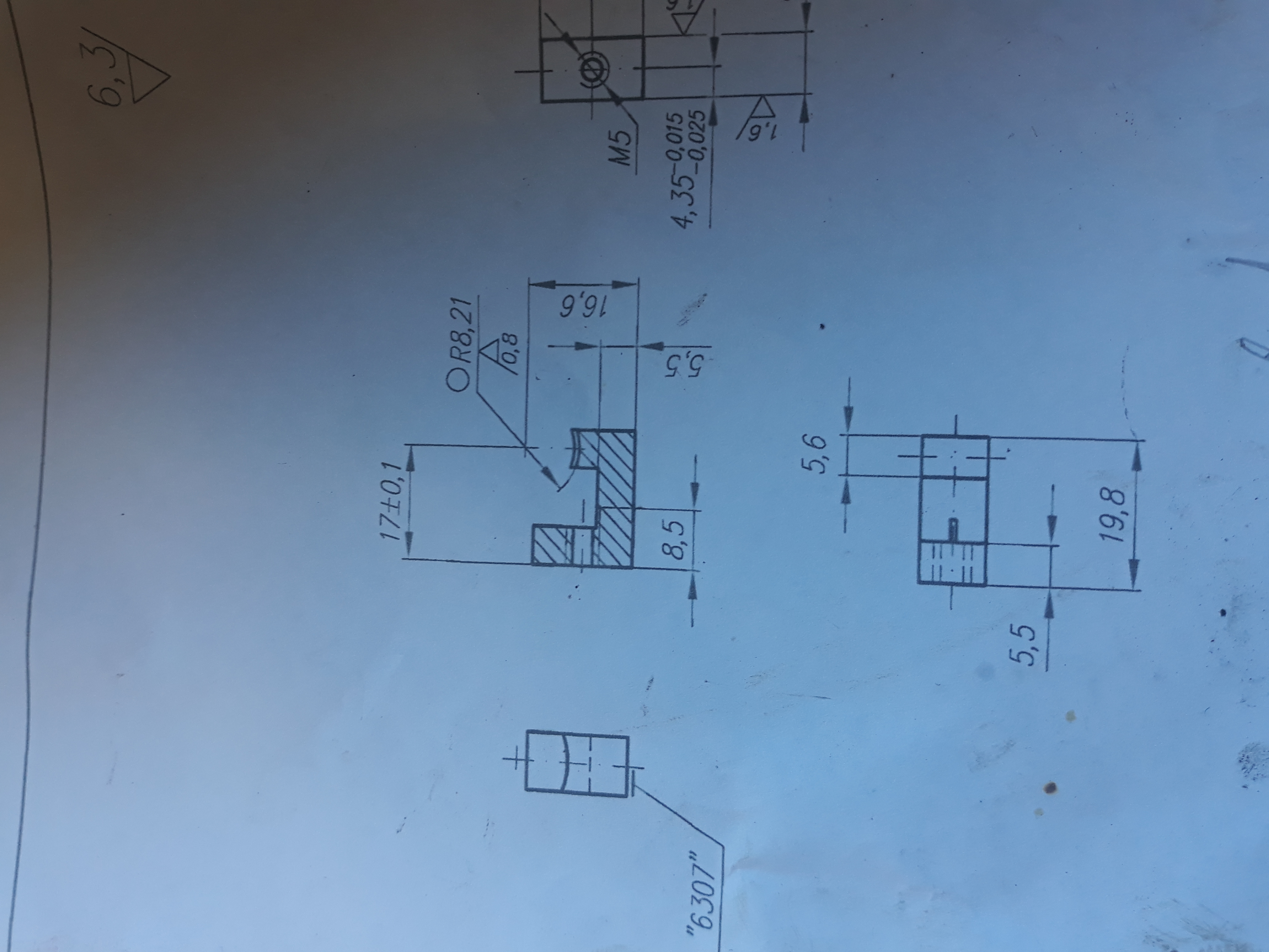

Post napisał: ppacak » 09 wrz 2021, 09:32
Witam! Muszę wyfrezowac takie zagłębienie, problem w tym że kulisty frez który posiadam to fi 14. Jakiego programu mogę użyć żeby zrobić to R8,21 frezem o mniejszym promieniu? Czy lepiej kupić fi 16 i rozfrezowac jakoś?

Z ręki ten program piszesz?
mag999
Posty: 763
Re: Frezowanie frezem kulistym
Post napisał: mag999 » 09 wrz 2021, 10:47
Ustaw odpowiednio detal i środek okręgu. Weź frez palcowy i zjedz po helisie.
G0 X0 Y0 Z2
G1 G41 Y8.21 F1000
G3 J-8.21 Z-1
G3 J-8.21 Z-2
G1 G40 X0 Y0
A to nie jest sfera R8,21 czasem?
tuxcnc
Posty: 9812
Post napisał: tuxcnc » 11 wrz 2021, 14:47
ppacak pisze: ↑
09 wrz 2021, 09:32
Formalnie nie da się.
Frez kulisty jest narzędziem kształtowym, jeśli spróbujesz go użyć do obróbki obwiedniowej, to będzie się stykał z materiałem tylko w jednym punkcie, czyli najpaskudniejszy przypadek z możliwych.
Detal jest mały i jeśli to jedna sztuka, to można się pobawić, ale wyfrezowanie tego z przyzwoitą dokładnością może potrwać godzinami...
