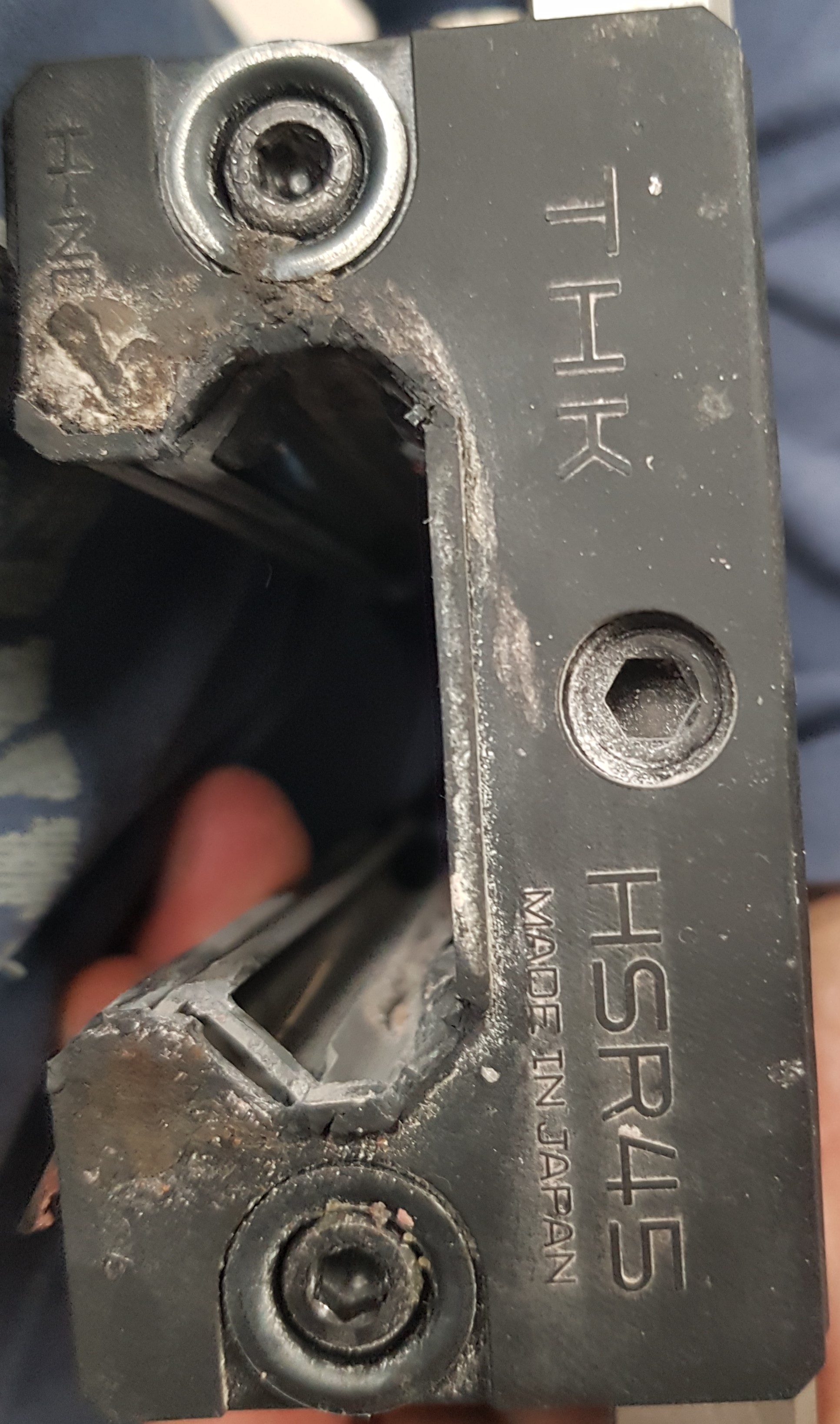

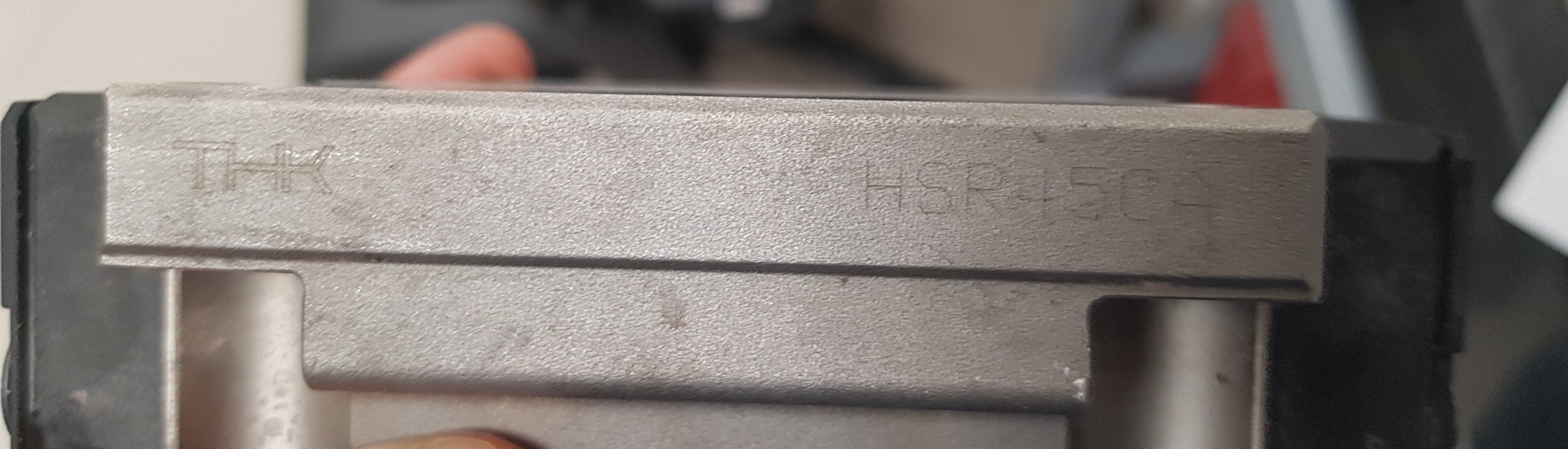

Potrzebuje pomocy w doborze nowych wózków liniowych do haasa VF-4SS z 2014r. Rozsypały nam się wózki z osi x. Po wyjęciu łożysk napisałem o ofertę do dwóch firm które takimi wózkami handlują jednak w ofertach była drobna różnica miedzy symbolami. Czy ktoś może mi doradzić których łożysk ja potrzebuje i co oznaczają różnice w oznaczeniu tych wózków?
VF-4SS wózki liniowe

Re: VF-4SS wózki liniowe
Google -> thk hsr 45 pdf
https://tech.thk.com/upload/catalog_cla ... series.pdf
Strona 14
Po zdjęciach nie widać wierzchu wózka, więc nie jestem pewien co było wcześniej założone.
