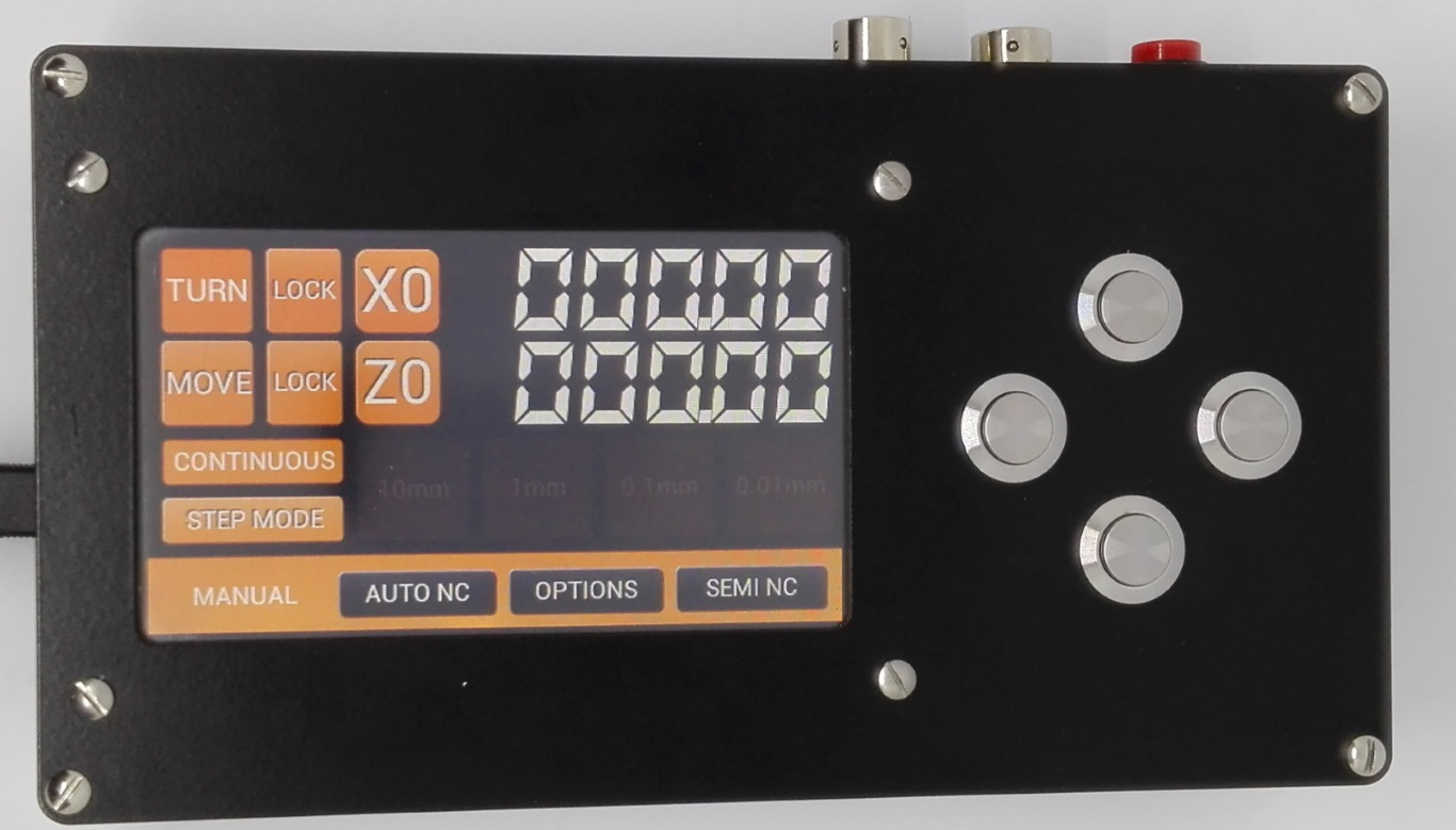

Konstrukcja
Sterownik jest na bazie arduino mega, do tego ekranik dotykowy 5" o rozdzielczości 480x272. W zestawie obudowa wycięta laserowo, płytka PCB żeby ładnie powyprowadzać wszystkie złącza i 4 przyciski wandaloodporne.
Funkcje - ekran główny
- sterowanie osiami za pomocą przycisków w trybie ciągłym(continuous) i w trybie krokowym(step) z możliwością wykonywania ruchów o rozdzielczości 0.01mm, 0.1mm, 1mm i 10mm.
- tryb ruchu szybkiego (move) i standardowego (turn).
- blokada dla każdej z osi (lock).
- DRO.

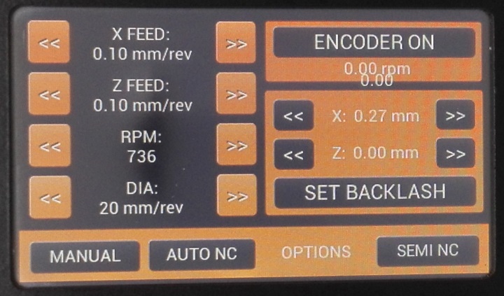

- ustawienie posuwu dla każdej z osi osobno (feed ).
- załączany enkoder (czasem wyłączam żeby przetestować coś bez zabezpieczenia, które wyłącza posuw przy braku obrotów wrzeciona) do gwintowania i zabezpieczenia.
- automatyczne kasowanie luzu dla każdej z osi (backlash).
- rpmy do wyboru jak na tokarce, na ich podstawie wyliczna jest prędkość silnika dla danego posuwu.
- średnica to pozostałość po usuniętej opcji.

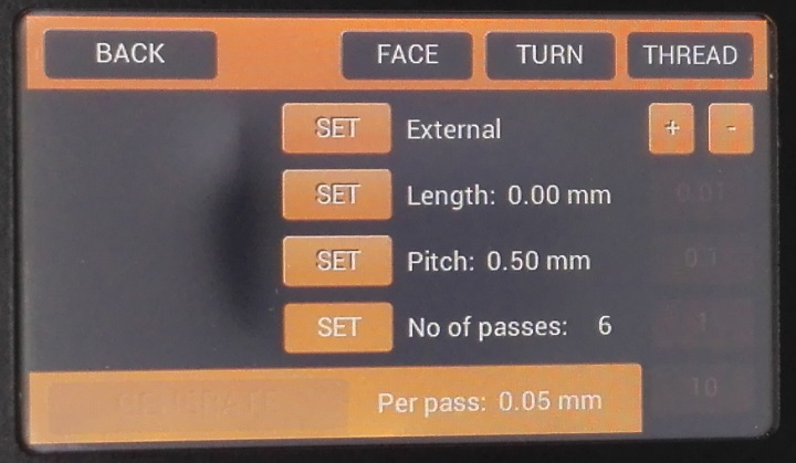

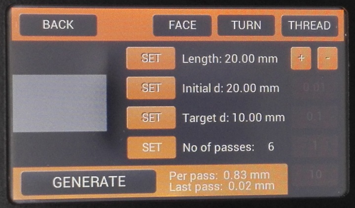

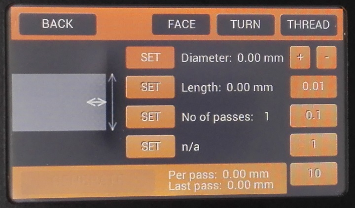

Funkcje - półautomat
- automatyczne przetaczanie czoła (średnica i ilość materiału do przetoczenia).
- automatyczne przetaczanie z jednej średnicy na drugą na podanej długości.
- automatyczne gwintowanie dla skoków 0.5, 0.75, 1 i 1.5mm domyślnie (po zmianie mikrokroku do 6mm).

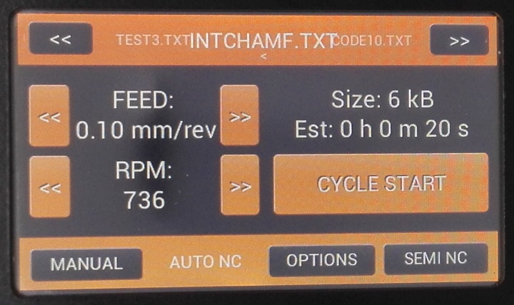

Funkcje - automat
- pełne toczenie kształtowe z podanym posuwem. Pliki wczytywane z karty uSD.

2. Gwintowanie - kroki silnika są sprzężone bezpośrednio z impulsami enkodera, stąd tylko kilka różnych skoków. Głębokość oblicza się sama korzystając ze stałej dla gwintów metrycznych. Mikrokrok można zmniejszyć i wtedy powiększy się zakres gwintów.
3. Toczenie automatyczne - sterownik przyjmuje plik, który zawiera bezpośrednie instrukcje dla każdego silnika, tzn. każdy bajt posiada bit kierunku i wykonania kroku dla każdej z osi (4 bity) oraz pozostałe 4 bity na ewentualne komunikaty dla sterownika (jak np. włączenie szybszego przesuwu). Taki podejście praktycznie nie obciąża procesora, natomiast ma dość oczywisty minus, którego pewnie nie ma w profesjonalnych systemach - w przypadku, gdy poruszają się obie osie jednocześnie, prędkość posuwu wzrasta o maksymalnie 41% (kiedy wykonywany jest ruch pod kątem 45st i obie osie się poruszają) co wynika z prostej trygonometrii. Noo i trzeba dobry plik podać, bo gkodów nie przyjmuje
