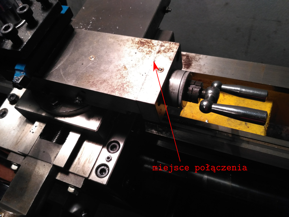

Znalazłem pewną niedoróbkę w swojej maszynie i nie wiem jak sobie z nią poradzić, mianowicie korbka sanek wzdłużnych (tych na samym wierzchu) chodzi dość opornie i nie wynika to z oporu na jaskółce ani zbyt mocnego dokręcenia nakrętek kasujących luz od strony korbki. Pół obrotu korbki idzie łatwiej a drugie pół ciężko. Wygląda na krzywy otwór na śrubę w szufladce lub też krzywą samą śrubę. Zwiększenie luzu osiowego nakrętkami regulacyjnymi nie poprawia sytuacji. Tymczasowo podłożyłem pasek ok 4mm z dwóch warstw grubszej folii aluminiowej (takiej do zawijania kwiatków w kwiaciarni ;) ) na samej górze pomiędzy płaszczyzny zaznaczone na zdjęciu. Korbka kręci się już troszkę lepiej.
Próbując znaleźć przyczynę zdjąłem szufladkę - w tym stanie korbka kręci się bez żadnych oporów, nakrętka trapezowa także chodzi po śrubie bez problemu. Nie zauważyłem też "bicia na boki" końca śruby. Rozwiercenie otworu śruby na większą średnicę pewnie było by najłatwiejsze, ale nie wiem czy luz promieniowy nie będzie psuł dokładności.
Co bardziej doświadczeni Koledzy poradzili by w tym wypadku? Jak zbadać i usunąć niedoróbkę?

Skręć łożyska oporowe śruby tak (w samej oprawie zdemontowanej z sanek) by była sztywno, i popatrz czy nie sterczy ona nieprostopadle (w obu płaszczyznach) w stosunku do powierzchni styku z szufladką (co by świadczyło o nierównoległym wykonaniu gniazd). Lub zmierz na płycie czy dna gniazd łożysk oporowych są równoległe do płyty.

RomanJ4: Dzięki za podpowiedź - tak zrobiłem. Rozmontowałem szufladkę, skręciłem śruby regulacyjne luzu na mocno ale tak żeby się dało normalnie obracać, wygląda na to że śruba stoi prostopadle do powierzchni styku z szufladką (sprawdzałem w kilku kierunkach). Niestety nie udało mi się złapać miejsca gdzie śruba jest ścinana. Możliwe że nakrętka trapezowa jest nie w osi otworu śruby (nie umiem tego sprawdzić). Nie wpadłem na to żeby sprawdzić czy płaszczyzna szufladki do której przykręca się element z otworem na śrubę jest pod kątem prostym do jaskółek, zrobię to przy okazji. Szufladka na razie złożona tak jak wcześniej, czyli z podłożoną blaszką alu która lekko zmienia kąt części z otworem względem jaskółki/górnej płaszczyzny szufladki - chodzi znośnie ale trochę denerwuje.

Na szczęście sanek narzędziowych używa się raczej okazjonalnie, wiec nie ma się za bardzo czym przejmować jeśli nie rodzi to innych problemów w obróbce.
Dodane 9 minuty 57 sekundy:
Możesz zrobić jeszcze jeden test, mianowicie zluzuj całkowicie listwę kasująca luz na jaskółce(możes ja nawet wyjąć) i podczas kręcenia korbą obserwuj ruch szufladki. Czy czasem co obrót nie "kiwa" się na boki lub w pionie(albo obu naraz). Jeśli oś gwintu nakrętki jest tożsama z osią śruby, to po początkowym wahnieciu i ustawieniu się na jaskółce szufladka powinna przesuwać się płynnie i równo w takim samym położeniu (ale niekoniecznie całkowicie równolegle do osi jaskółki).

RomanJ4: dzięki, nie mam teraz w pobliżu maszyny ale robiłem podobny test, który doprowadził mnie do pomysłu podłożenia blaszki alu w miejsce połączenia szufladki z elementem trzymającym śrubę. Po poluzowaniu śrub i wkręcaniu korbką śruby pojawiła się szczelina pomiędzy górnymi częściami płaszczyzn styku szufladki i elementu z otworem śruby.
Pokombinuję jeszcze jak będę miał chwilę.
