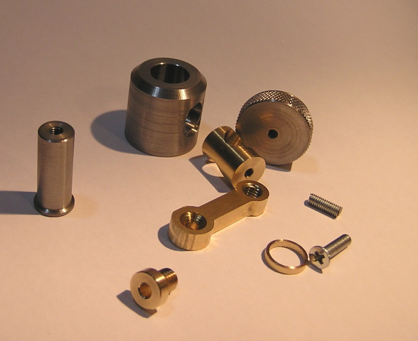

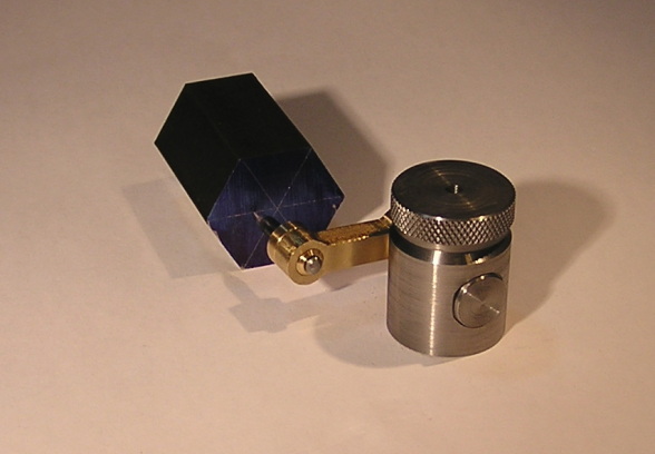

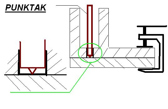

i jeszcze kilka fotek takiej prostej przystawki , zrobiona do wykonania punktaków specilanych czyli takiech jak na tysunku -- punktak ma srednice otworu przez który punktujemy dzieki czemu punkt mamy na srodku , punkrak stosuje tam gdzie nieda się wiercić jednoczesnie przez 2 elementy
