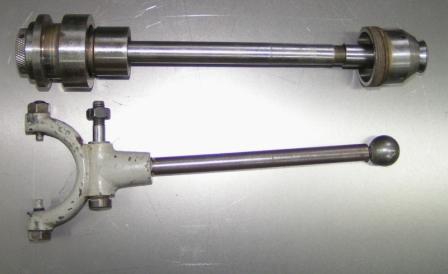

dzięki za info i jeszcze mam pytanie co tych tulejek co napisał clipper7 - nie mogę znaleźć żadnej przykładowej ani do kupna ani do zobaczenia :] - taki zacisk z dzwignią.
Fajnie byłoby mieć tak aby można było luzować podczas pracy bez wyłączania silnika.
rc36
Posty: 2388
Re: Automatyczny uchwyt tokarski
Post napisał: rc36 » 17 lis 2017, 12:30
To jest akurat przyrząd od TSA 16

Bardziej mnie interesuje gdzie to kupić co by do mini tokarki pasowało ;P
Dodane 2 godziny 4 minuty 4 sekundy:
nie mogę edytować poprzedniego postu ale interesuje mnie coś takiego :] Piękne rozwiązanie :]

clipper7
Posty: 2368
Post napisał: clipper7 » 17 lis 2017, 18:44
Petroholic pisze: ↑
17 lis 2017, 15:57
Kupić? Nie tędy droga młody Padawanie
Trafić można tylko do typowych tokarek, najłatwiej do MN80A, TSA 16 i TSB 20. Trzeba polować. Nie do każdej tokarki produkowane były/są zaciski tulejek, wtedy pozostaje samemu wydziergać mechanizm, same tulejki raczej fabryczne, samemu trudno je wykonać (problemem jest dokładność i hartowanie). Trzeba szukać tulejek z gwintowaną końcówką, często można trafić na tulejki od MN80 i TSB, popularne są też od automatów tokarskich.
