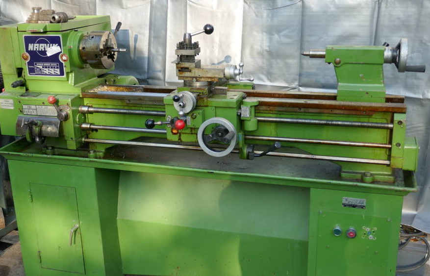

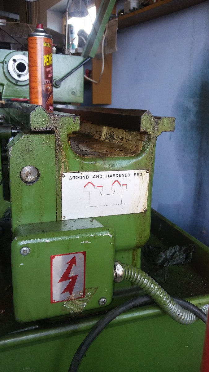

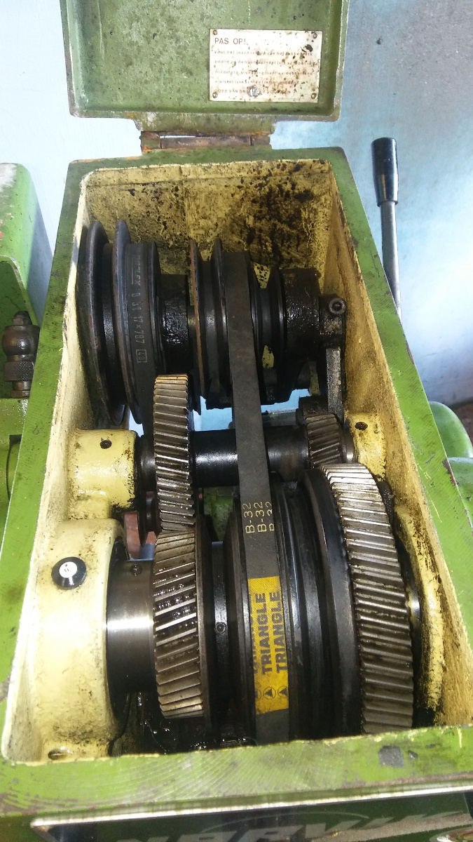

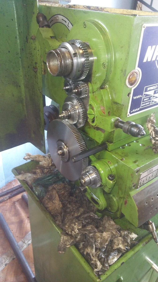

Ostatnio upolowana maszynka:
Cenowo wyszła połowę twego budżetu już z podwózką do domu. Wymaga tylko czyszczenia oraz dorobienia i poprawek dźwigni skrzyni nortona. Generalnie poprawki po jakimś szalonym spawaczu. Maszynka z tego co wyszukałem jest taiwańska, ale z tych dobrych starych wypustów. Poniżej link do różnych odmian tego typu tokarek różniących się wielkością ale generalnie budowę mają jednakową:
http://www.lathes.co.uk/taiwan/
Generalnie tokarka z prawdopodobnie 1985r z przelotem prawie 39mm (38.7mm), stożkiem MK5 we wrzecionie, MK2 w koniku (wysuw pinoli konika to 100mm), między kłami 900mm, posuwy wzdłużny i poprzeczny. Praktycznie wszystkie gwinty calowe z jednego ustawienia gitary (metryczne już gorzej, ale większość typowych też z jednego ustawienia gitary da się zrobić). Silnik 1.5KW 3-fazowy, łoże hartowane stan igła, wrzeciono bez bicia. Założę temat jak już skończę czyścić, dorobię to co powinno być dorobione, odpalę i potestuję.
... ta "rdza" na łożu to konserwacja
Tak więc trzeba polować i czekać na okazje (najlepiej gdzieś koło siebie gdzie można szybko dojechać) i brać jak jest warta bo takie maszynki w dobrej cenie i stanie szybko schodzą.
