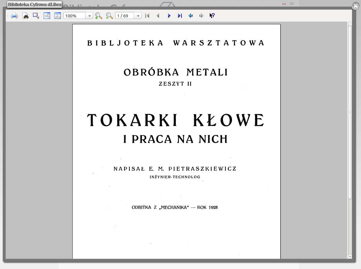

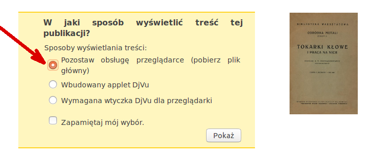

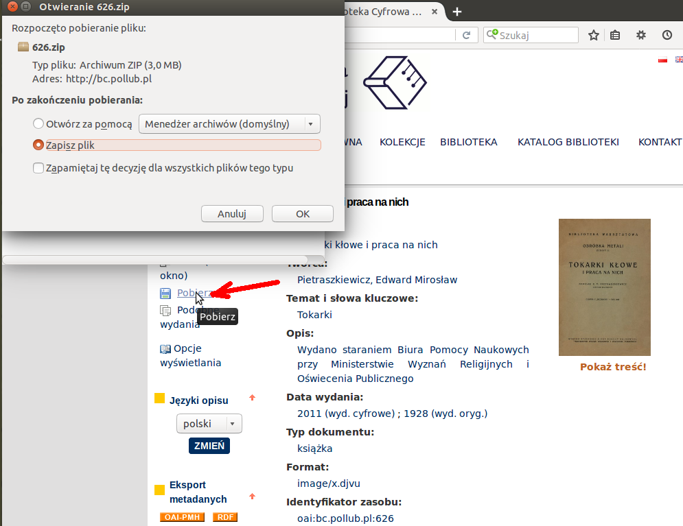

pioterek pisze:Pokombinuj troszkę, a na pewno się uda, trzeba zainstalować przeglądarkę plików DJVU, na dzień dobry zaznaczyć tu:
Po tym można przeglądać:
A po wyjściu z tego okna można pobierać:
dzieki za tak obszerne info kombinowałem ze wszystkim łącze mam 100mb/s wiem ze to nie szał ale powinno starczyc ten plik djv coš tam to aplet javy instalowałem choc juz miałem 8wer 144na dzis plus te trzy mozliwosci zapisu rar jak i przegladania system win 10 4 gb ram i nic jescze poczytam czy przypadkiem innym programem nie otworze ake jeslu moge cie prosic i bys to sciagnal a mnie przesłał na poczte ?byli by chyba mniej kombinowania albo tu rara?
[ Dodano: 2017-09-06, 14:33 ]
Udało sie super niestety tylko na telefonie hihi ale dobre i to przyda sie przypomnienie wiadomosci
