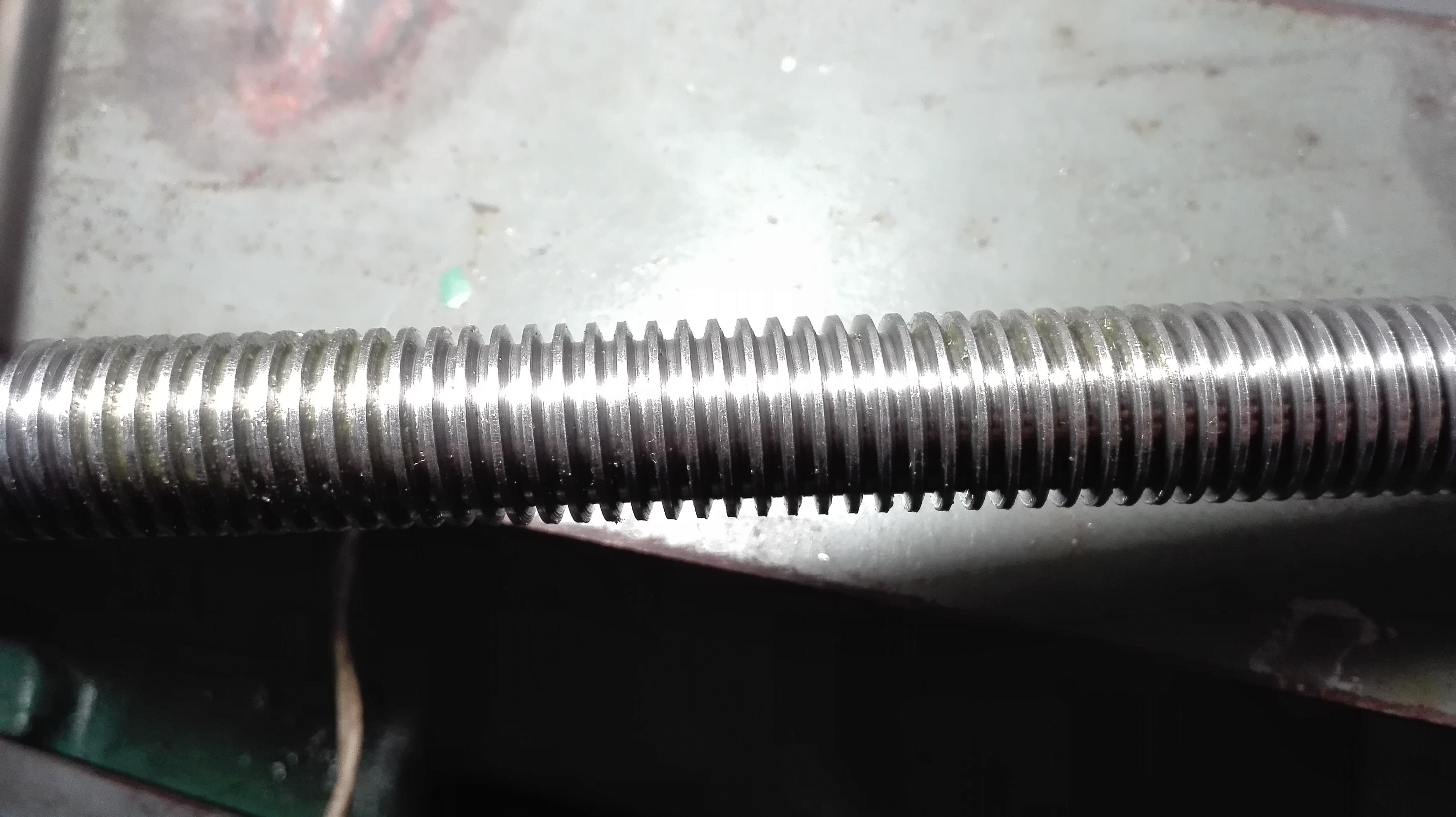

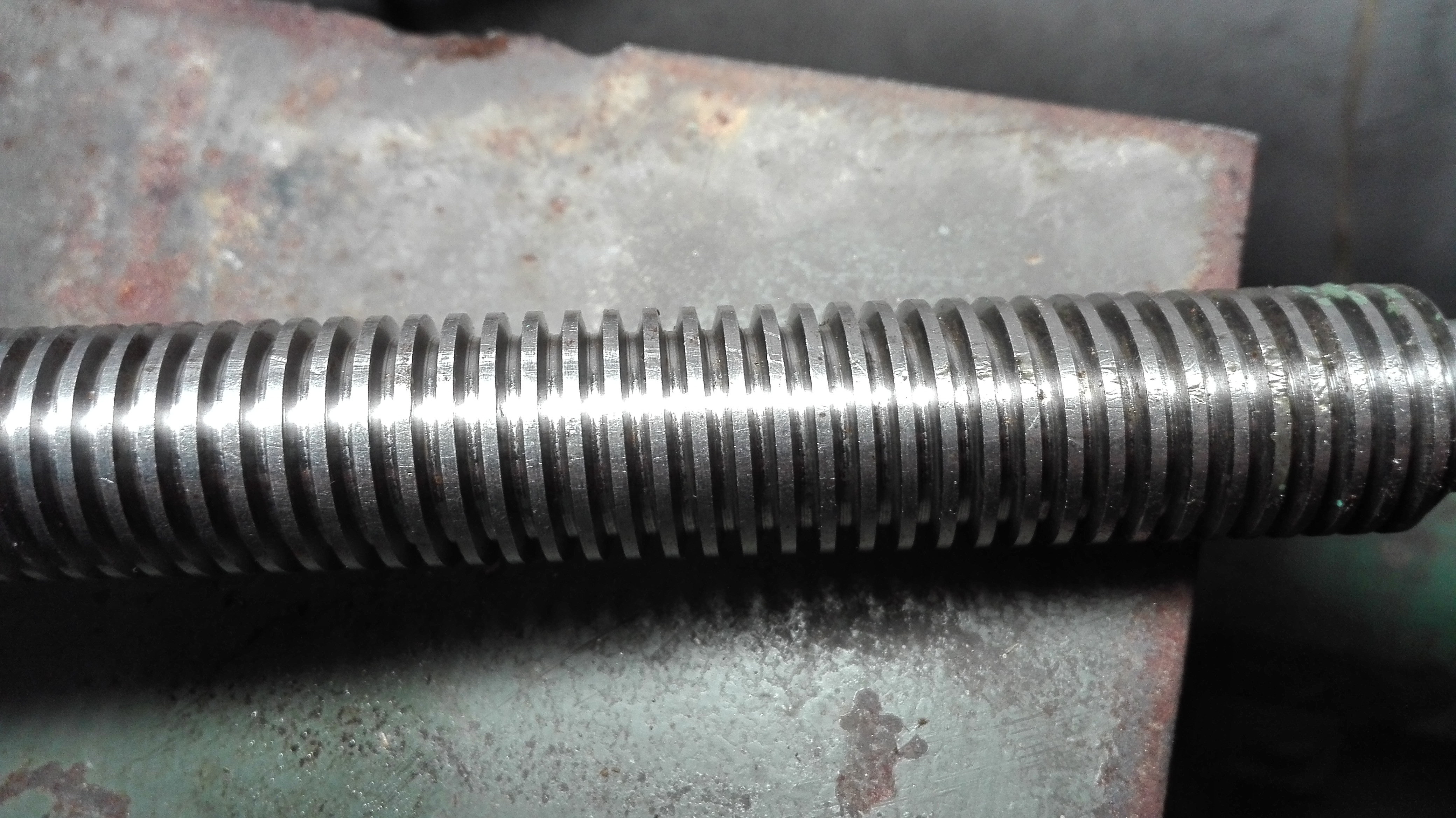

- śruba trapezowa do posuwu wzdłunego suportu- blisko wrzeciona widać zużycie na gwincie. Nie jest to jakaś tragedia ale zapewne będzie się to przekładało na błędy w wykonywanym detalu (toczenie gwintu). Jako że półnakrętki były przez kogoś wymieniane i są w b.dobrym stanie chciał bym wymienić śrubę na nową. W necie nigdzie nie mogę trafić na gotową, może ktoś z Was ma śrubę na sprzedaż? Szukam też surowej śruby do zarobienia ale wszędzie oferują suby o średnicy 20 mm i skoku 4 mm. Ja potrzebuję fi 20 mm i skok 3 mm. Gdzie tego szukać? Może ktoś z Was jest w stanie to wykonać? Długość całkowita ok 70 cm. Poniżej porównanie części wypracowanej i nie zużytej

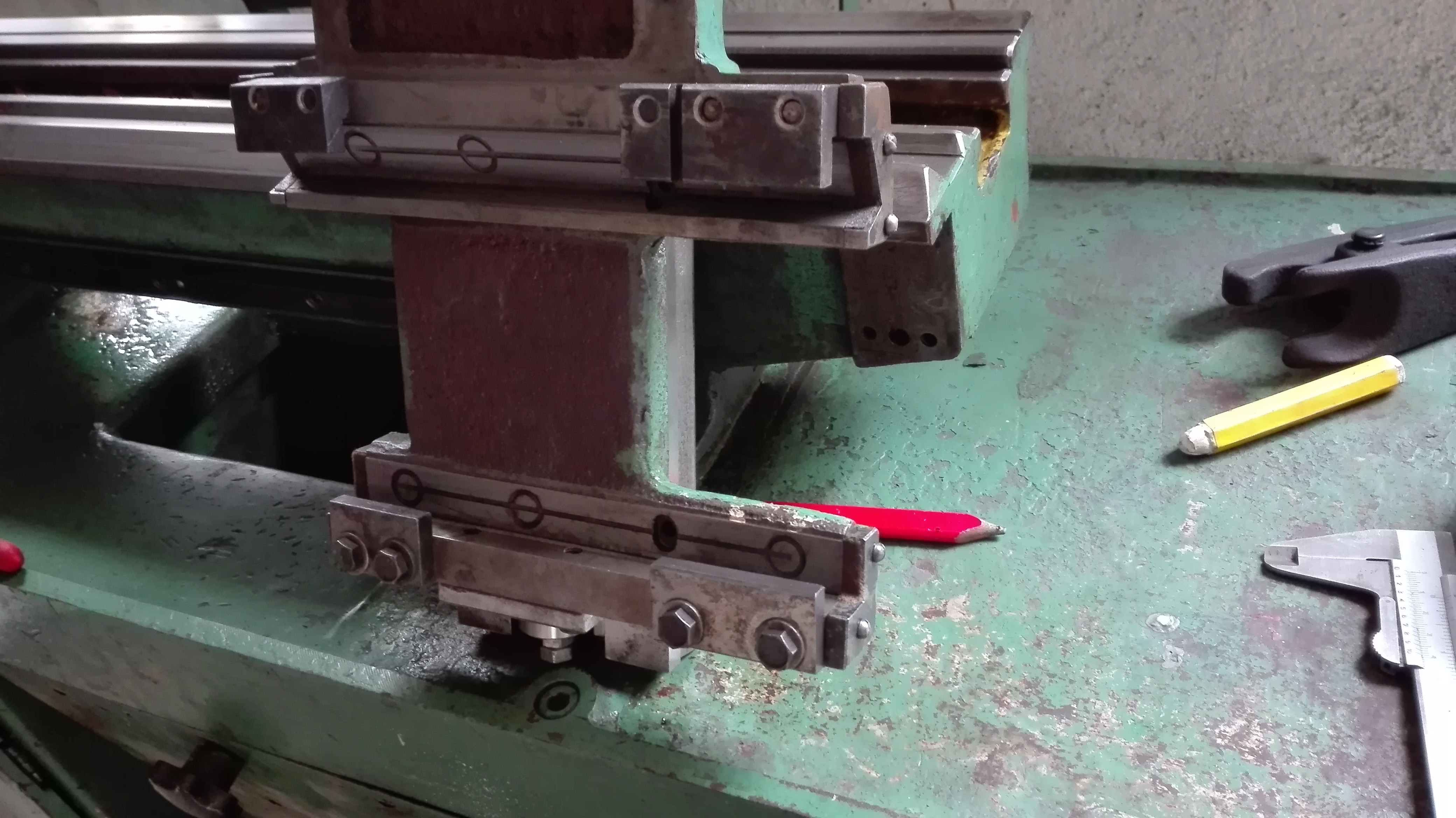

- kasowanie pionowego luzu suportu- przy pryzmach są przykręcone od spodu blokady, nie ma tam żadnych podkładek. Czy kasowanie tego luzu polega na odkręceniu blokad, przeskrobaniu styku blokady z suportem i skręceniu z powrotem? Przy podnoszeniu suportu mam ponad 1 mm luzu. Poniżej fotka jak to jest zrobione

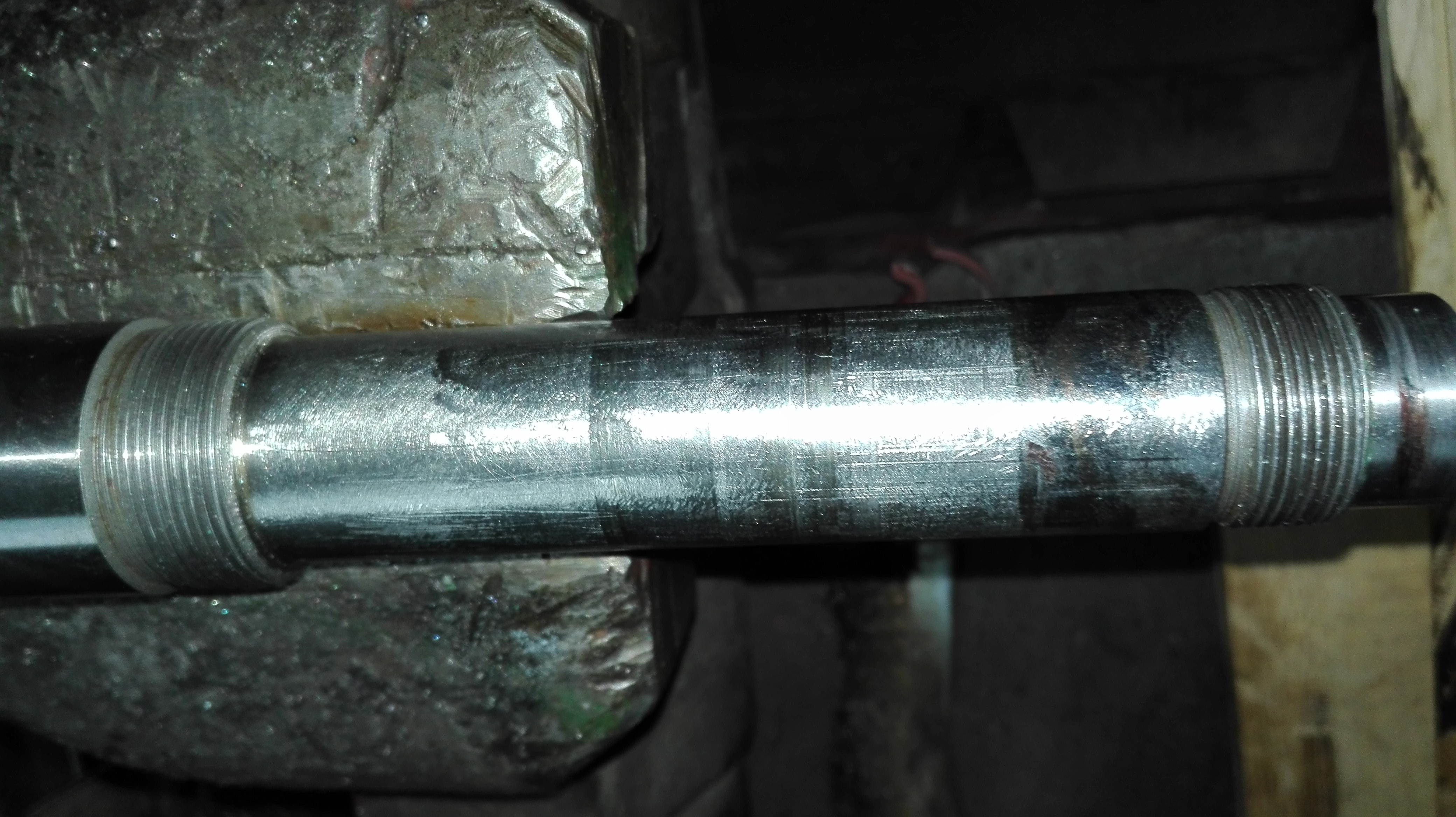

- wymiana łożysk wrzeciona- po zakupie nie toczyłem ponieważ jakiś kowal tak dop.... łożyska że z trudem je ręką obracałem- chaczyły. Plus bicie ok 0,5 mm na uchwycie. Obecnie wyjąłem wrzeciono i od strony koła pasowego ktoś założył zwykłe łożysko kulkowe a powinno być kulkowe skośne. Ale to nic- zerknijcie jak wygląda powierzchnia wrzeciona na której siedzą dwa łożyska skośne od strony koła pasowego:
Wygląda jak potraktowana papierem ściernym. Efekt jest taki że łożyska wchodzą z lekkim luzem, ok 0,02 mm, po śladach widać że też się potrafiły w tym miejscu obracać wewnętrzną bierznią. Luz jest minimalny i zastanawiam się czy nie napunktować tej powierzcni w równych odstępach i osadzić łożyska na kleju do łożysk. Jak się wam to widzi? Najłatwiej było by kupić na olx nowe wrzeciono ale ich ceny są trochę niepoważne.

hej.
jak zaczniesz punktować i lepić to dołączysz ( mentalnie
) do tych co jadą papierem :lol:
jak już to poszukaj możliwości położenia chromu technicznego i szlifowania.
szkoda maszyny .
pzd.

sds7, Dorabiane śruby pociągowej sobie odpuść bo taka śruba musi być zrobiona z ulepszonej stali i gwint powinien być szlifowany, bo zadziory od noża zniszczą w krótkim czasie nakrętkę.

Kolego sds7, trochę cierpliwości, jak poszukasz w sieci to znajdziesz i nowe wrzeciono i nową śrubę w odpowiedniej cenie. Jakiś czas temu były nawet w dziale giełda cnc. Inna sprawa, czy warto, biorąc pod uwagę ogólne zniszczenia tokarki.

Wracając do tematu- czy radełkowanie powierzchni na której są osadzone łożyska a później przeszlifowanie na wymiar nie będzie dobrym rozwiązaniem? Radełko podniesei materiał ok 0,2 mm, mnie brakuje ok 0,04 mm do wcisku więc może to wyda. Co do chromowania, czasu i kosztów wykonania- już prędzej kupię nowe wrzeciono niż się będę w to bawił. Więc chyba niczym nie ryzykuję :)
