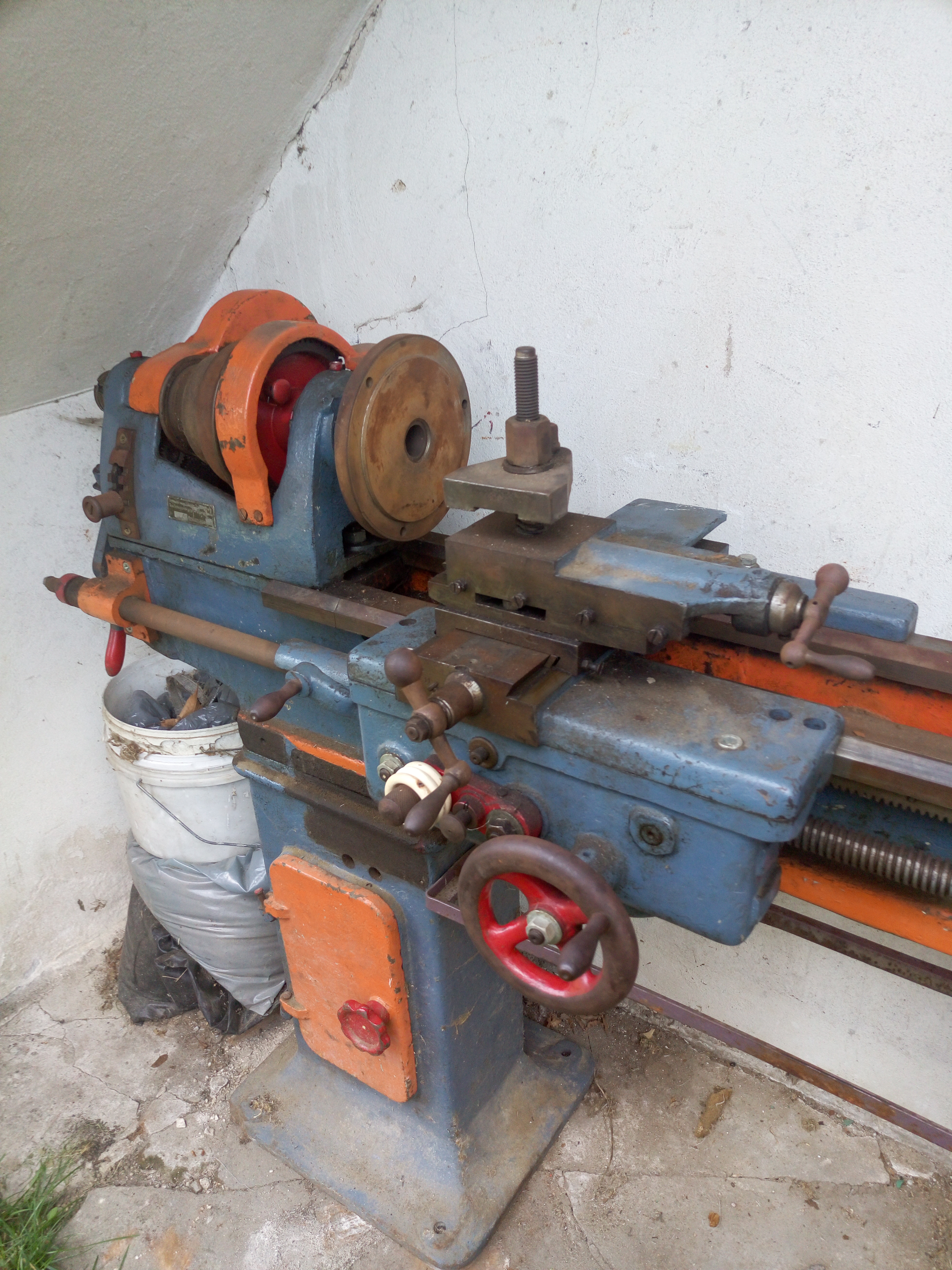

Witajcie nie wiem czy tu jeśli nie tu proszę o przeniesienie gdzie indziej ;0 PROSZĘ O POMOC zakupiłem tokarkę i nic nie mogę znaleźć ani zdjęcia ani dtr chyba tak to się nazywa? a chciałbym ją przywrócić do życia myślę że to lepszy pomysł niż zakup tokarki za 3,5 k od żółtych braci mile widdziane info zdjecia opis bym mogl doprowadzic cudo do stanu uzywalnosci

Hm, nie wiem czy lepszy pomysł niż zakup chińskiej tokarki, bo brakuje m.in konia, a gitara chyba niekompletna.
Powodzenia w remoncie. I chyba rzeczywiście najlepiej się zgłosić do producenta o dokumentację.

Mój wniosek był taki że po przeglądnięciu Google ogólnie internetu łoże jest hartowane indukcyjnie około 5 mm w głąb ,miękkie nie tłumi drgań jak żeliwo a tam pewnie jest staliwo druga sprawa w tej co kupiłem jest prześwit fi 30 a długość całego łoża to 165 cm w dodatku w 5 chłopa nie bardzo szedł załadunek i jest łoże na dwóch pryzmach a pod wrzecionem można odkręcić by zwiększyć średnicę toczenia mimo tego że uchwyt jest fi 200 fakt konia nie dostałem myślę na dostaniem lub zrobieniem jeśli chodzi o gitarę to wydaje mi się że jest wszystko po prostu ta część była zdemontowana przychodzą tam 4 śruby m 26 jak się nie myle i silnik 3 fazowy niestety nie mam ''siły " więc to jest do przerobienia ogólnie dużo by mnie dało zdjęcie bo wiedział bym co brakuje ,domyślam się tez ze te koła to do zmiany obrotów ale jeszcze nie podpinałem silnika bo jest rozebrana do czyszczenia i oględzin kupiłem ją w cenie złomu więc myślę że się opłacało bardzo mało wytarta nie wielkie luzy do kasowania na śrubkach z w kładkami brązowymi , boję się że o gwintach będę mógł marzyc dalej chyba że zrobię z tego CNC tak przynajmniej mi się wydaje i do tego jako baza do budowy było by ok ?

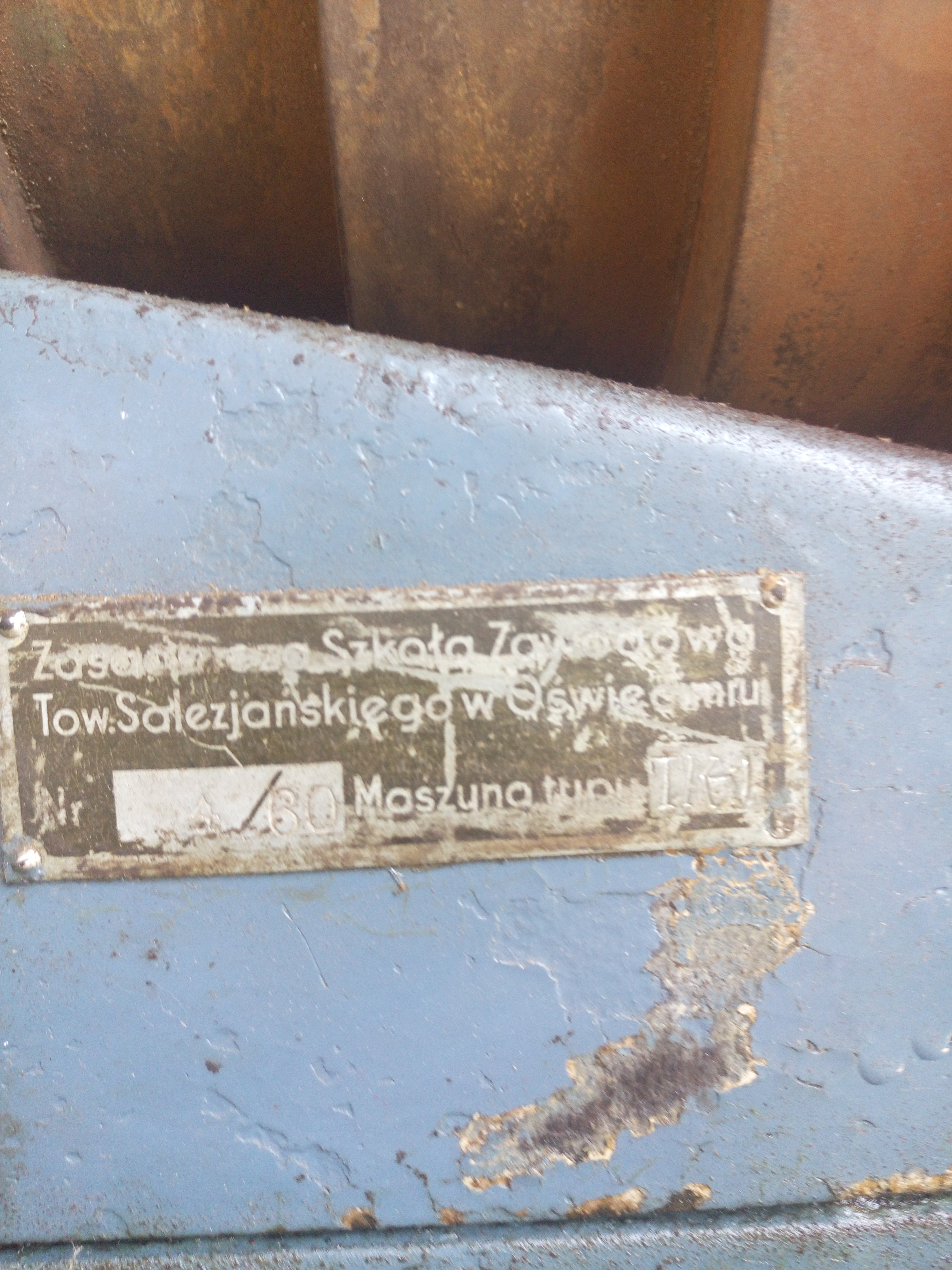

Jak się dobrze przyjrzeć to na dole tabliczki widać chyba takie coś Nr ***/60 Maszyna typu TK-1.
Nie wygląda na tokarkę produkowaną w warsztatach szkolnych Tow.Salezjańskiego, a to chyba jest tabliczka inwentaryzacyjna. Moja poprzednia sugestia co do informacji od Tow. Salezjańskiego może się okazać chybiona.
Może na niej robili części do OUS-1.
Jak masz gitarę i koła zębate to czemu nie miałbyś mieć możliwości toczenia gwintów ?
Natomiast chyba nie ma możliwości zwiększenia średnicy toczenia - nie widzę wyjmowanego mostka przy wrzecienniku. Widoczna jest na zdjęciu śruba z nakrętką i poniżej chyba płyta dociskowa. Wygląda to na dociskanie wrzeciennika do łoża i ewentualnie umożliwia przesunięcia wzdłuż łoża. Ale to na podstawia zdjęcia - mogę się mylić.

dokładam zdjecia
Post napisał: anubis507 » 05 wrz 2017, 13:15
dodaje jeszcze zdjecia dla pełnej jasnosci poniewarz w 90proc jest zdemontowana jesli chodzi o gitare to jej chyba brakuje a sa koła pasowe tak mi sie wydaje ocencie sami co i jak do czego pasuje

Andrzej 40 pisze:Jak się dobrze przyjrzeć to na dole tabliczki widać chyba takie coś Nr ***/60 Maszyna typu TK-1.
Troszkę mnie tym zmartwiłeś choć to możliwe że ta tokarka była używana do produkcji ous 1 na tabliczce jest 4/60 typ TK1 a przynajmniej tak mi sie wydaje troszkę przytarta i ciężko co wywnioskować szukałem jak tylko potrafię w necie ale nic nie znalazłem
