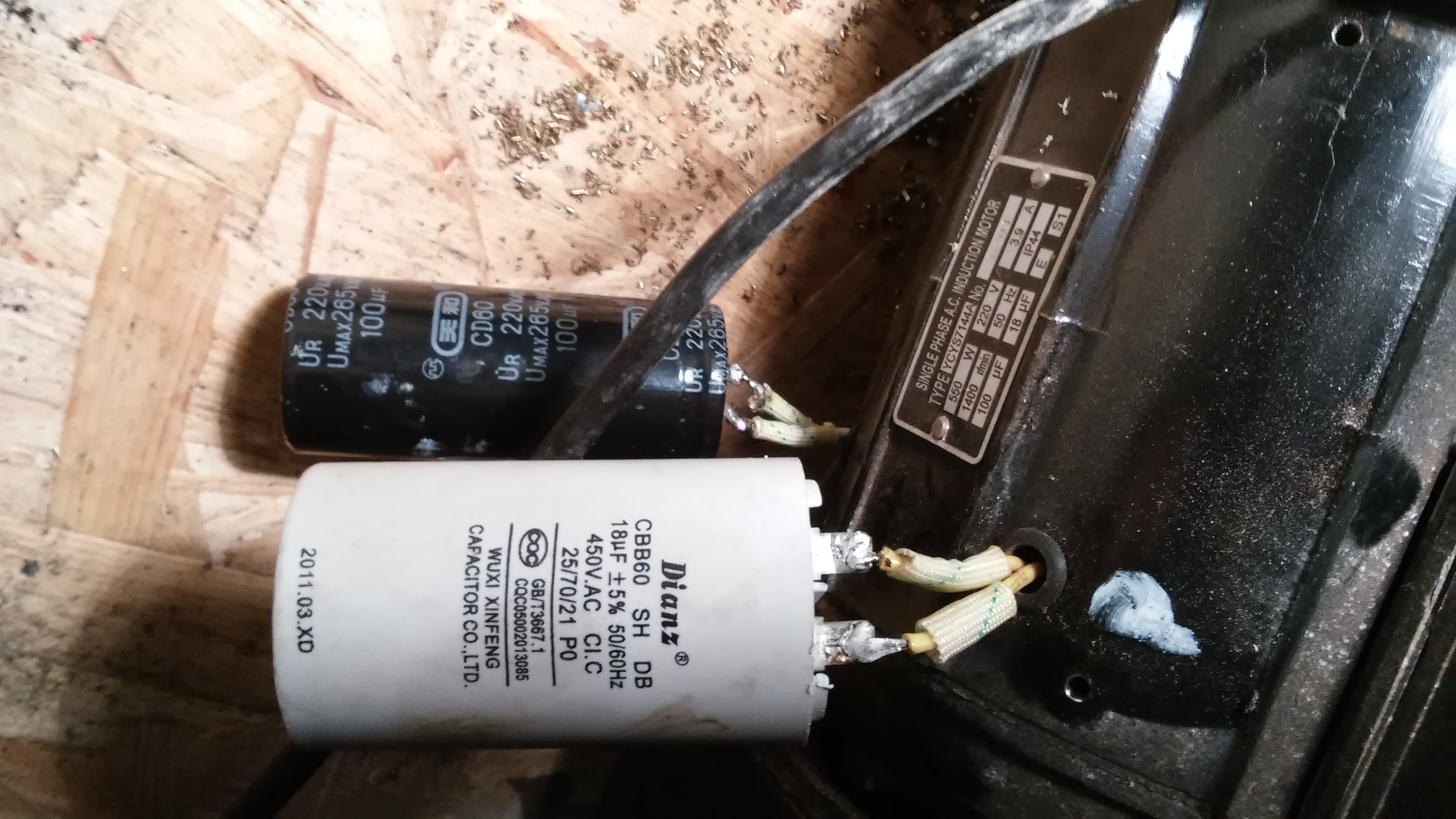

Witam. Tokarka przestała działać na obrotach prawych, pojawia się wtedy bzyczenie z chyba silnika a uchwyt ani drgnie. Na obrotach lewych działa jak należy, silnik posiada dwa kondensatory, jeden z nich jest chyba nieoryginalny bo jest innego koloru i wymiarów. W jakim celu zastosowano 2 kondensatory ? Wiem, że silnik ma wyłącznik odśrodkowy, chciałem zdjąć pokrywę od strony koła pasowego ale zobaczyłem przez szczelinę sprężynki i się wystraszyłem :) Proszę o poradę.

Śmiało można otwierać jest to tam zabezpiczone i nie rozleci się po calym warsztacie :-)
Jeden z nich to pwenie rozruch a drugi pracy

Odkręciłem pokrywę, wyłącznik odśrodkowy jest ok, złożyłem i klops, silnik nie kręci się już w żadną stronę. Słychać buczenie, jutro wymienię oba kondensatory i zobaczymy co dalej :???:

Otwóz silnik od czoła i sprawdź czy nie zapiekł się mechanizm odrzutnikowy..

Wymieniłem kondensatory i dooopa, uszkodzony jest wyłącznik lewo-prawo nie dawał napięcia na uzwojenie rozruchowe. 50zł kosztowała mnie ta nauka, ale będę miał te kondensatory na zapas, ciekawe ile mnie wyniesie przełącznik lewo-prawo ? Albo wskrzeszę stary :razz:
