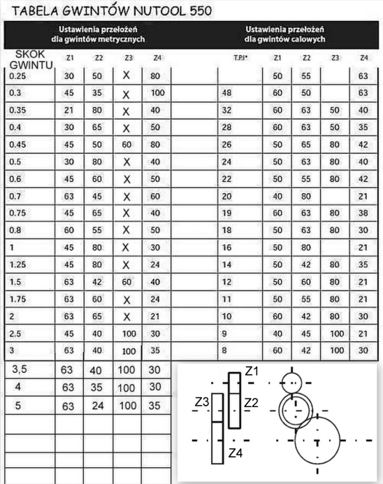

Kiedyś na forum widziałem sporą tabelę doboru kół zmianowych do nacinania gwintów w nutoolu, czy może ktoś ma ją na dysku? :)
Chcę wykonać rowek o skoku większym niż 3 mm i zastanawiam się, czy jest to możliwe...
: 15 lis 2016, 16:47
autor: tirek
Jaki skok Cię interesuje? Tabeli >3 nie mam, ale można policzyć.
: 15 lis 2016, 17:56
autor: ahabich
Policzyć to nie problem bo już sam to zrobiłem, po prostu przydałaby się sprawdzona tabela innych skoków gwintu :wink:
: 15 lis 2016, 20:42
autor: rc36
No i ja taką tabelę zrobiłem, nawet są jeszcze wolne pola do uzupełnienia.
: 15 lis 2016, 21:36
autor: ahabich
Dzięki RC36 :)
: 15 lis 2016, 22:01
autor: tirek
W tabeli dla skoku gwintu = 2 koło Z4 ma 21 zębów.
Koło to jest bardzo delikatne i chyba lepiej spróbować kombinacji:
45 40 80 30 - tu najmniejsze koło ma 30 zębów

Nie modułu , lecz skoku.Gwinty modułowe są Pi razy większe.

tirek pisze:.... ma 21 zębów.
Koło to jest bardzo delikatne....
Tak przerabiałem to -miałem tak schrzanione, że po prostu rozerwało je po kilku obrotach.
Jednak z tego co wiem to coś kombinowali z tym problemem.
Mi przysłali to kółko z wydłutowanym niższym klinem. A o ile się nie mylę to nowsze maszynki robią z osią o mniejszej średnicy.
: 16 lis 2016, 12:12
autor: rc36
Tylko pytanie czy przy czterech kołach w gitarze będzie jeszcze miejsce na kółko nawrotnicy, tak się składa, że gwinty o skoku 2mm robię tylko lewe, przy okazji będę musiał to sprawdzić.
