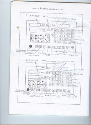

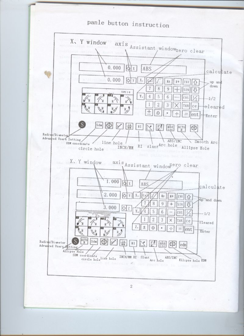

Post napisał: tad1 » 09 sty 2018, 20:43

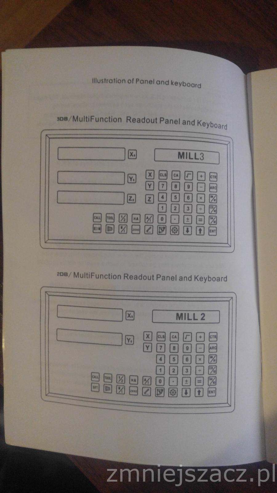

Masz przed GCS900-3d
S na niebieskim tle o to mi chodzi
Marles
Posty w temacie: 27
Posty: 44
Rejestracja: 24 maja 2017, 22:31
Re: Chińskie DRO
#112
Post napisał: Marles » 09 sty 2018, 20:45
Wiem ale to nie jest przycisk

Post napisał: tad1 » 09 sty 2018, 20:54
Poszedłem sprawdzić i u mnie po włączeniu zasilania ten przycisk działa potem zatwierdzenie- enter i wyświetlają się jakieś parametry.
Może ktoś inny ma i napisze jak u niego jest.

Post napisał: Marles » 09 sty 2018, 21:19
W instrukcji mam tak

Post napisał: tad1 » 09 sty 2018, 21:34
Zebyś nie miał problemu bo mnie chińczyk się pytał do czego będzie zastosowane latche czy mill,ty masz instrukcję do frezarki.
MIll jak się nie mylę to frezarka.
Ktoś gdzieś pisał że są typowe do tokarki -frezarki i uniwersalne.
Ale wejście do menu gdzieś będzie,przespać się i na spokojnie ogarnąć
W tym wypadku pytaj chińczyka

Post napisał: Marles » 09 sty 2018, 21:40
Właśnie pisałem do niego jak zamawiałem że trzeba mi do tokarki.Nagrałem mu film jak próbuję to ustawić i wysłałem zobaczymy co odpisze.

Post napisał: Marles » 10 sty 2018, 16:19
Staszek 83 Wielkie dzięki teraz działa. A chińczyk odpisał mi tak "If you saw the video, and do it, the dro can work for your lathe.
The mill 3 does not matter,the mill 3 just like "hello", "bye" " Czyli według niego to MILL 3 to jest tylko powitanie sam chyba nie wie co sprzedaje.Jeszce mi film wysłał ze podczas włączania nacisnąć "." i w opcji xyz-res zmienić na 10.0 i już do tokarki ma być :D Jeszce raz wielkie dzięki Staszek 83. A coś tam jeszcze trzeba przestawić aby dobrze działało z tokarką?
