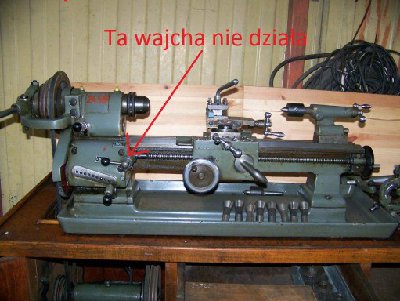

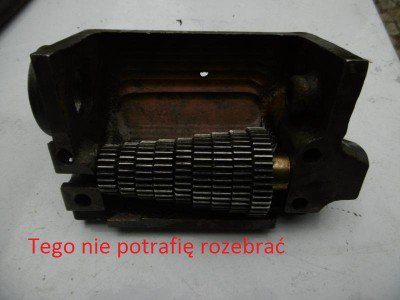

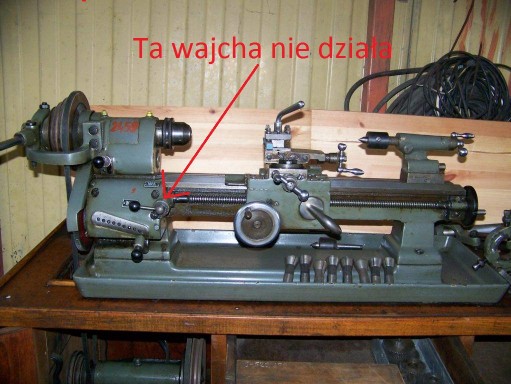

Ostatnio postanowiłem kupić tokarkę TSA-16. Po pierwszym uruchomieniu usłyszałem podejrzane trzeszczenie w skrzyni Nortona oraz wajcha przy śrubie nie działała. Przyczyną trzasku już udało mi się rozwiązać, natomiast przyczynę nie działającej wajchy wciąż rozwiązuje i pojawia się problem gdyż nie potrafię zdemontować wału(DTR nr7), oraz przygiełka(DTR nr5). To moja pierwsza tokarka i rozbieram ją pierwszy raz jeżeli ktoś rozbierał skrzynie Nortona i wie jak ją całą zdemontować to liczę że ktoś się tą wiedzą podzieli :).Z góry dziękuje i pozdrawiam.

Wajcha powinna przesuwać sprzęgło i to można sprawdzić bez rozbierania reszty Nortona. Zdarzyło mi się ścięcie kołka na części sprzęgającej - sprawdź, może to ten przypadek.
