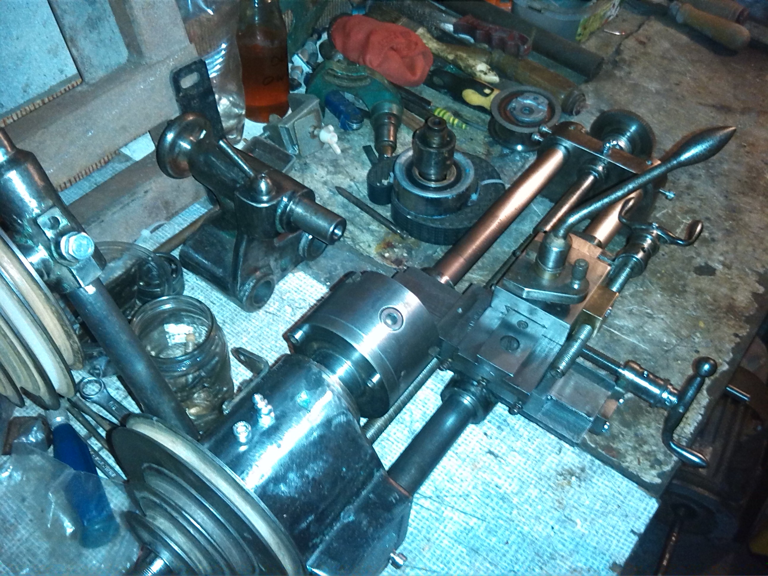

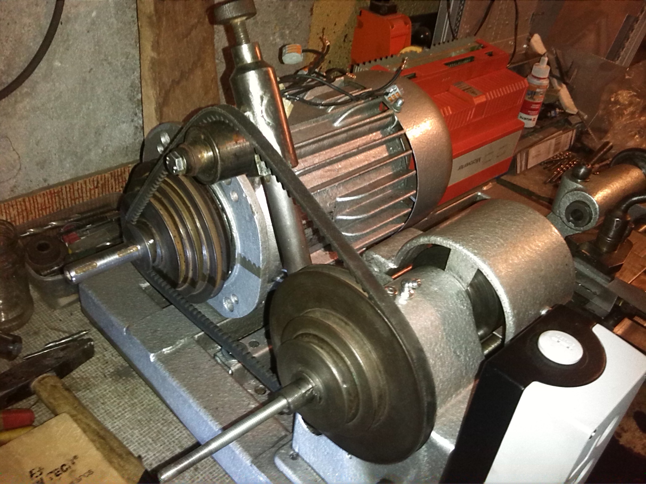

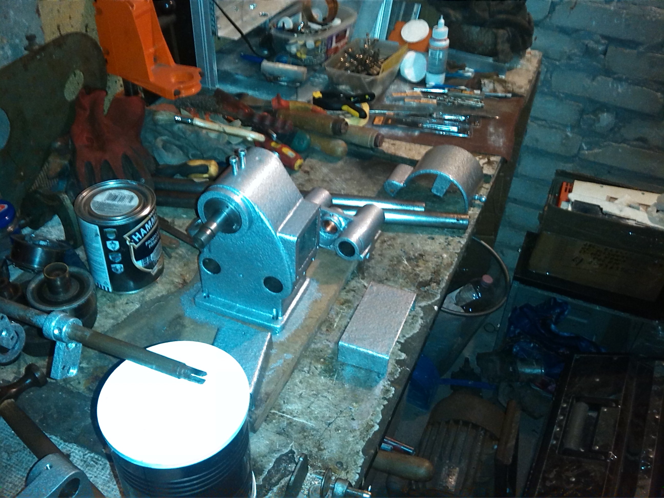

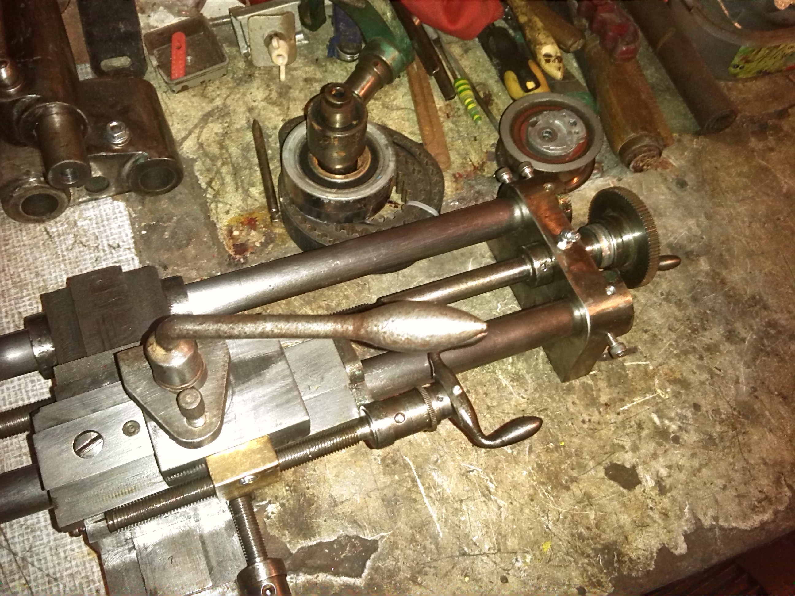

Małą aktualizacja, caly czas w wolnej chwili coś działam.
Łożyska nowe osadzone domowym sposobem
Dorobiłem kasowanie luzu na wszystkich 3 nakrętkach.
I cały czas myślę nad zgarniaczami w formie filcu + blaszka w kształcie jaskółki i półokręgu na prowadnice nasączone olejem( zbieranie śmieci+ smarowanie), fabryczne osłony zostaną ale na moje nie spełniają 100% osłony prowadnic.
Musze wybrać się na stacje benzynowa po lejek do paliwa i obciąć harmonijkowe na osłonę śruby.

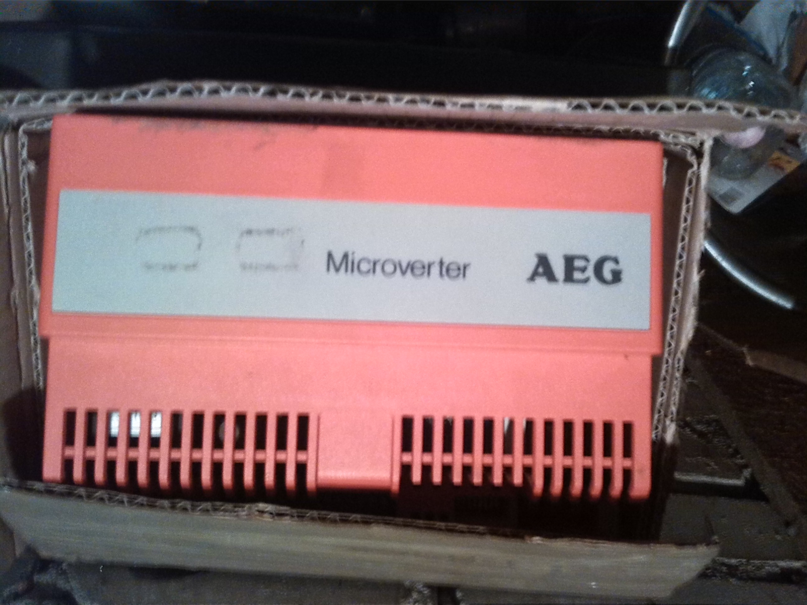

Falownik 2,2KW z silnikiem 1,1KW uruchomiony Jest MOC
Poskładana w całość, następnie rozebrana do malowania.
Dzisiaj właśnie wróciłem po położeniu 1 warstwy farby młotkowej.
Dorobione zabezpieczanie przed odkręceniem na lewych obrotach w formie robaczka fi6 do zabieraka.
Wiem obiecałem zdjęcia podziałki bije sie w pierś bo zapomniałem ale mam wszystko rozebrane z powrotem do malowania i na bank jutro max po jutrze zorbie zdjęcia.(czas )
Obiecane zdjęcia:

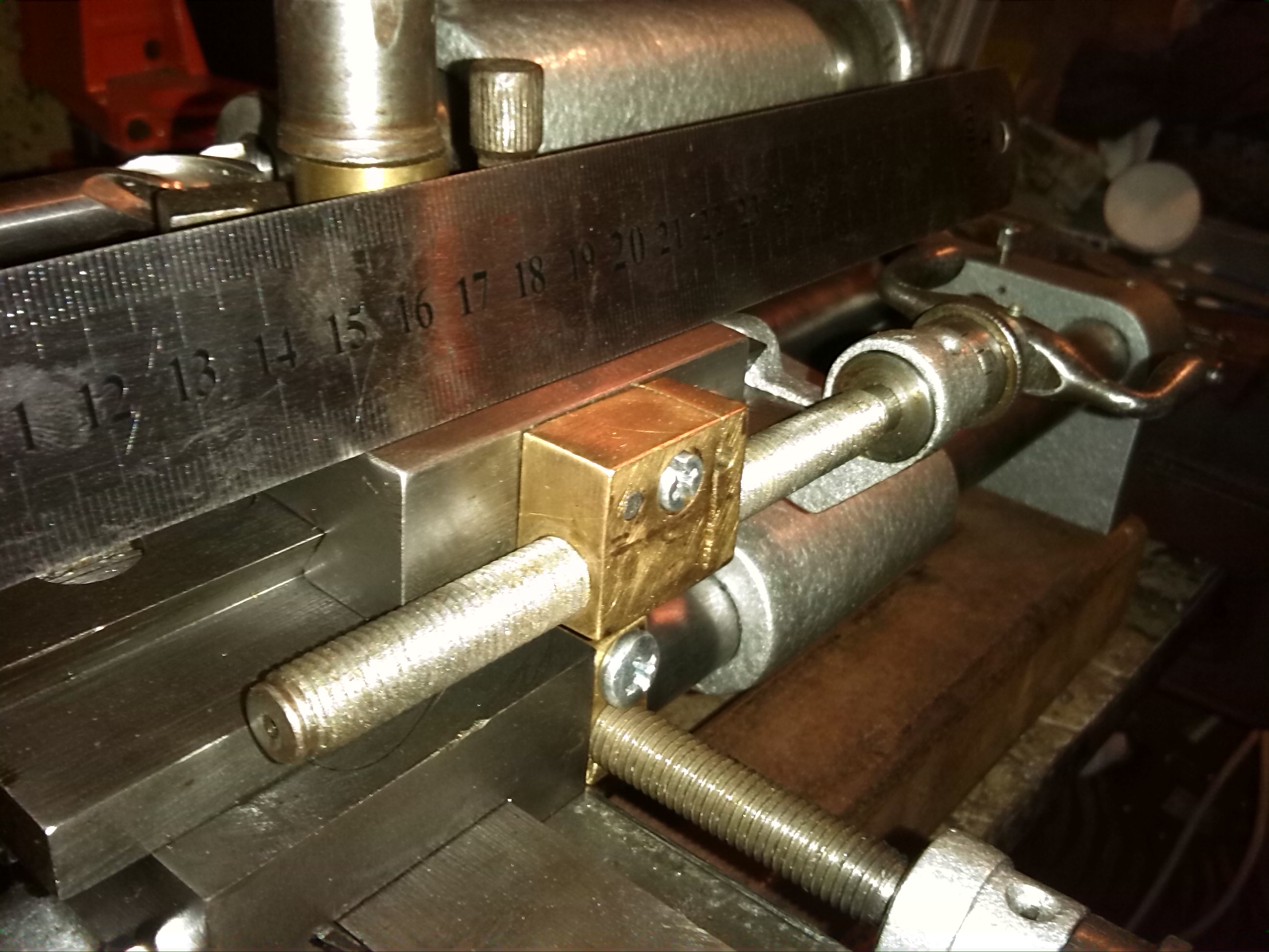

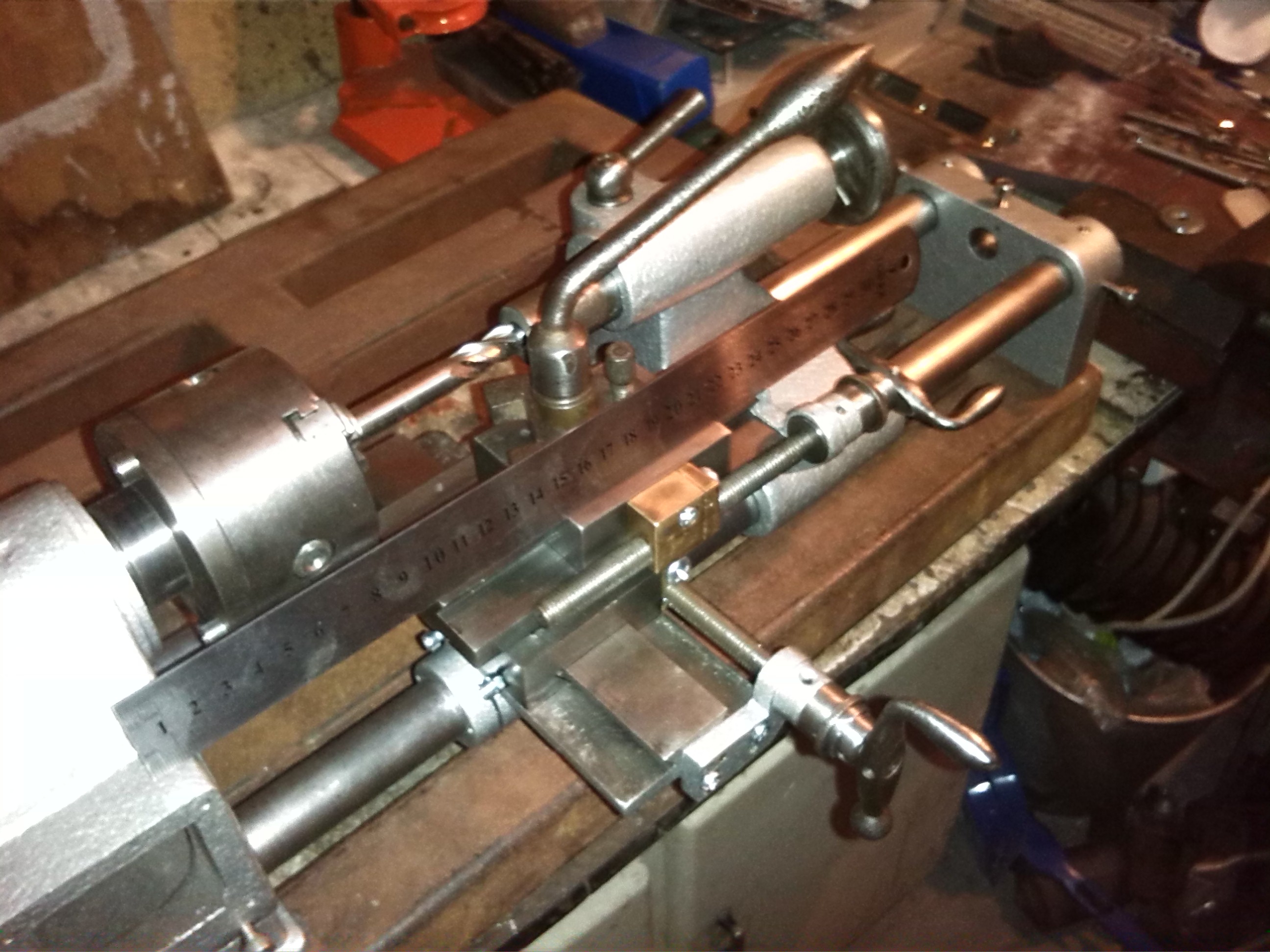

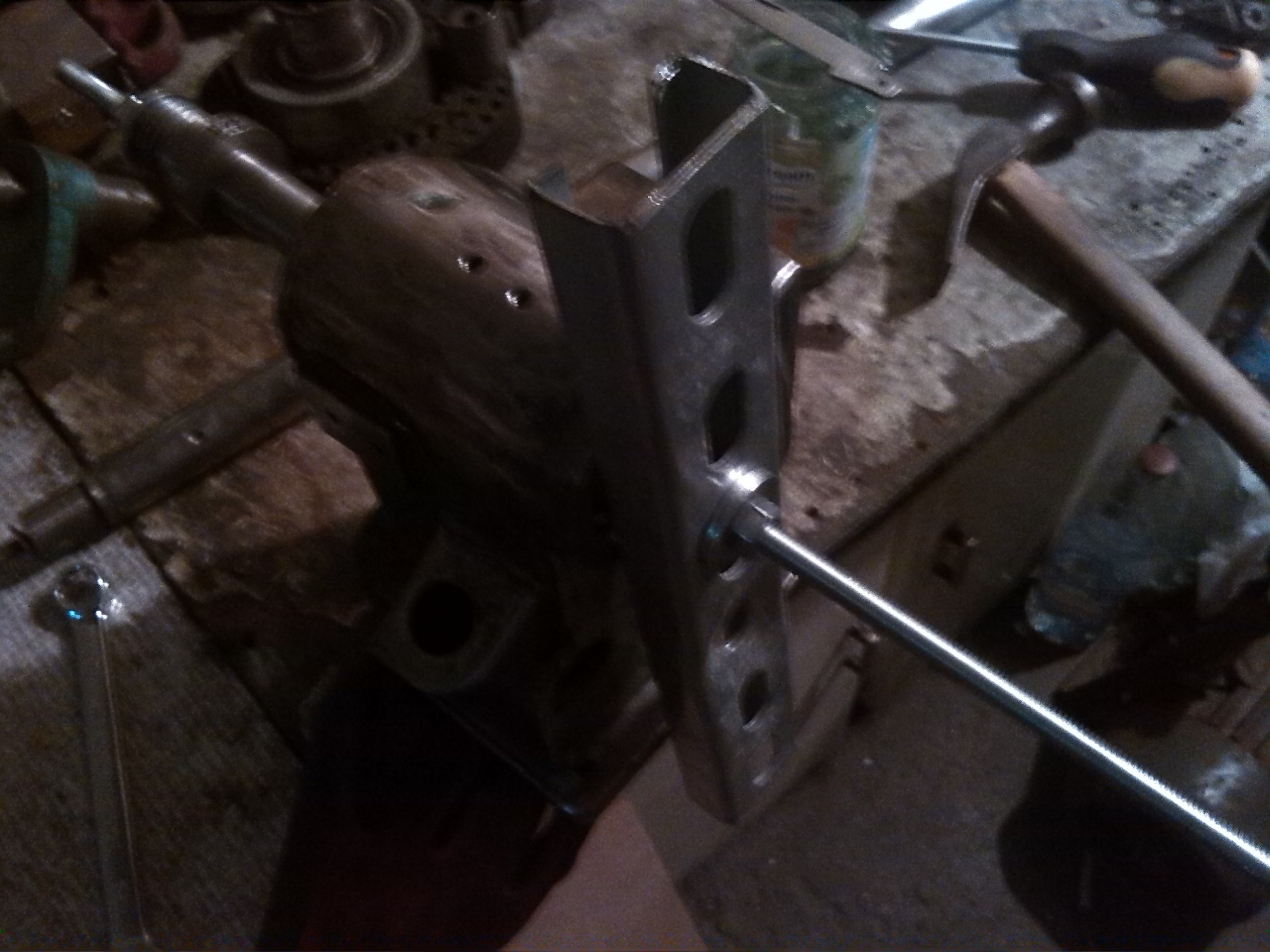

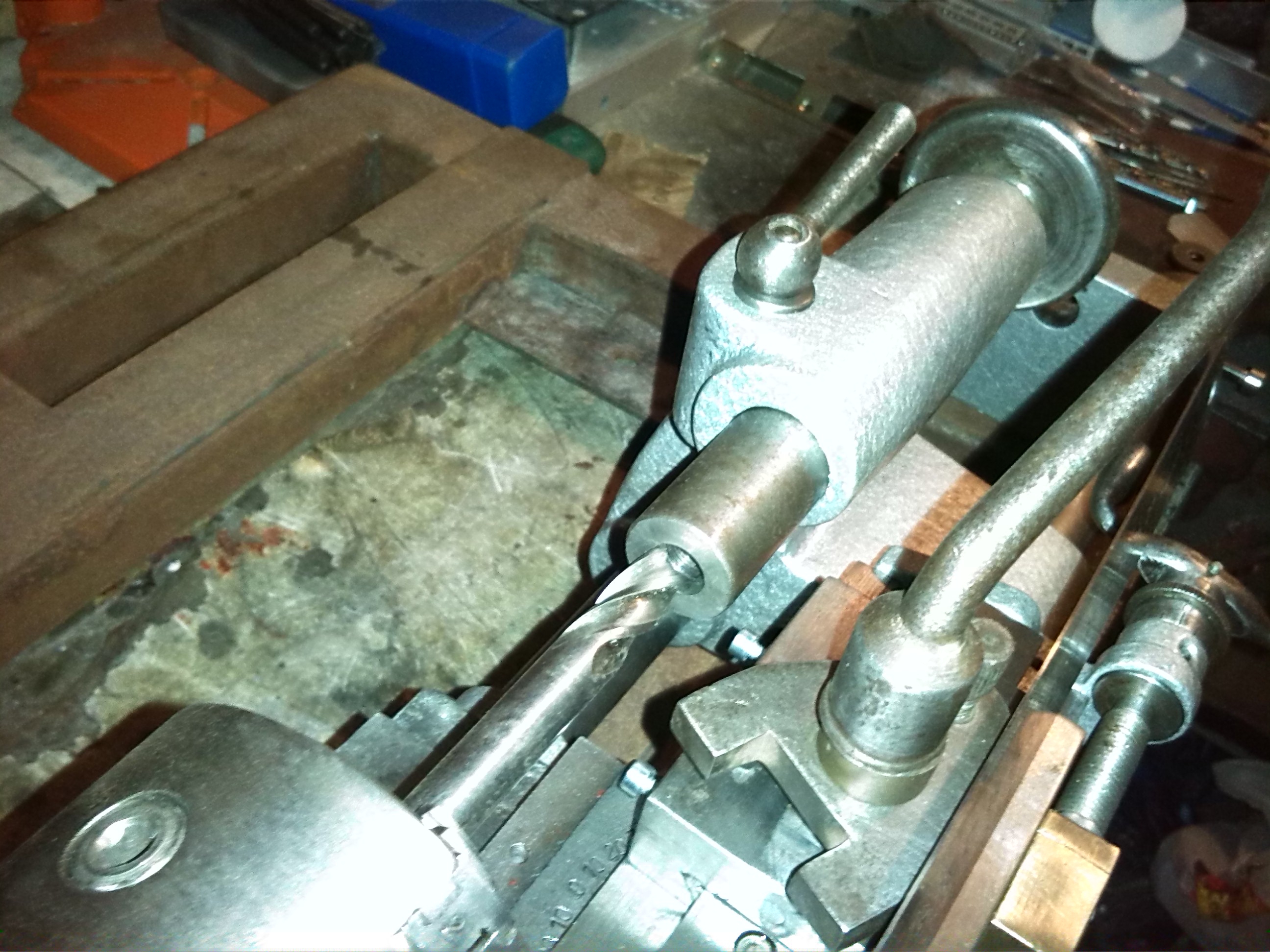

Tym razem razem z postępami pojawiły się problemy i potrzebuje pomocy fachowców.
Zuch poskładany prawie w 100% zamontowany na ramie z profili 50x50+ napawane i sfrezowane płaskowniki.
Po zamocowaniu całości na ramie okazało sie ze oś konika nie jest osiowo z wrzecionem (podejrzewam, że spowodowane odkształceniem prowadnic przez stary stół na którym byla zamocowana przez 40lat)
Mam jakieś pomysły ale potrzebuje doradzenia:
1- wkręcić w wrzeciennik wałek szlifowany np drukarka, prowadnica i naciągać podporę do zegara umiejscowionego na suporcie.
2- przykręcić tak jak pozwalają na to wałki i ich nie przekąszać, następnie przetoczyć zabierak uchwytu+ tuleje konika
3- zamontować na liniał i przetoczyć tuleje konika np na MK2, materiału starczy ale jak to zrobić i czy to zda egzamin
4- Inne pomysły ustawienie prawidłowej geometrii
Dodam, że suport i konik przesuwają się z lekkim oporem bez luzów na prowadnicach, jeśli są przykręcone bez naciągania.
Jedna próba naciągnięcia osi konika powodowała skoszenie geometrii i konika to trzeba by było koniem ciągnąć.
Silnik 1,1Kw z kołnierzem + originale łapy ale muszę dać do przeoczenia oś pod oryginalne koło pasowe i zamówić pasek, oryginalne posiadam ale są stare sparciałe.
Koło pośrednie na ramieniu nie będzie zamontowane falownik + originale koła pasowe z silnika i wrzeciennika myślę ze załatwia sprawę.
Rama tak jak pisałem wcześniej była przygotowane pod frezarkę i wy sezonowana z 3 lata dlatego jest powierzchniowy nalot rudej ale wymiarami o dziwo idealnie pasuje, wiec juz dłużej nie będzie się kurzyć.
Czekam na propozycje/doradzenie/słowa krytyki/ uwagi.

Jak sprawdzałeś? Wg mnie - najpierw wytocz stożek z mocowania w uchwycie i sprawdź z kłem w koniku. Potem toczenie wałka podpartego kłem w koniku i sprawdzenie zbieżności. Metoda opisywana na forum. Sprawdzanie wiertłem mocowanym w szczękach (jak na zdjęciach) raczej nie jest dokładne.
Konstrukcja tokarki nie jest rewelacyjna pod względem możliwości korekcji ustawiania geometrii i trudno to poprawić.

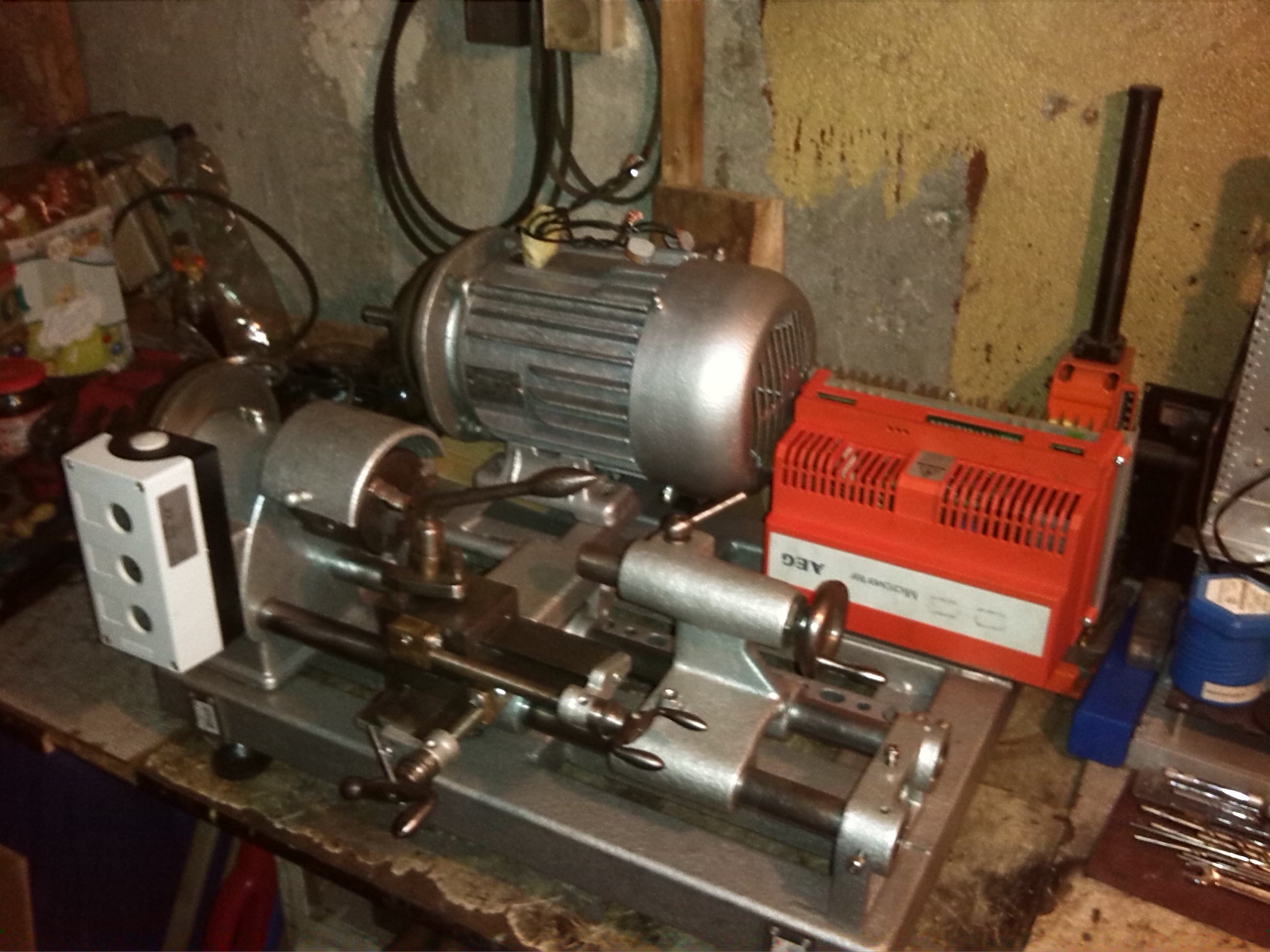

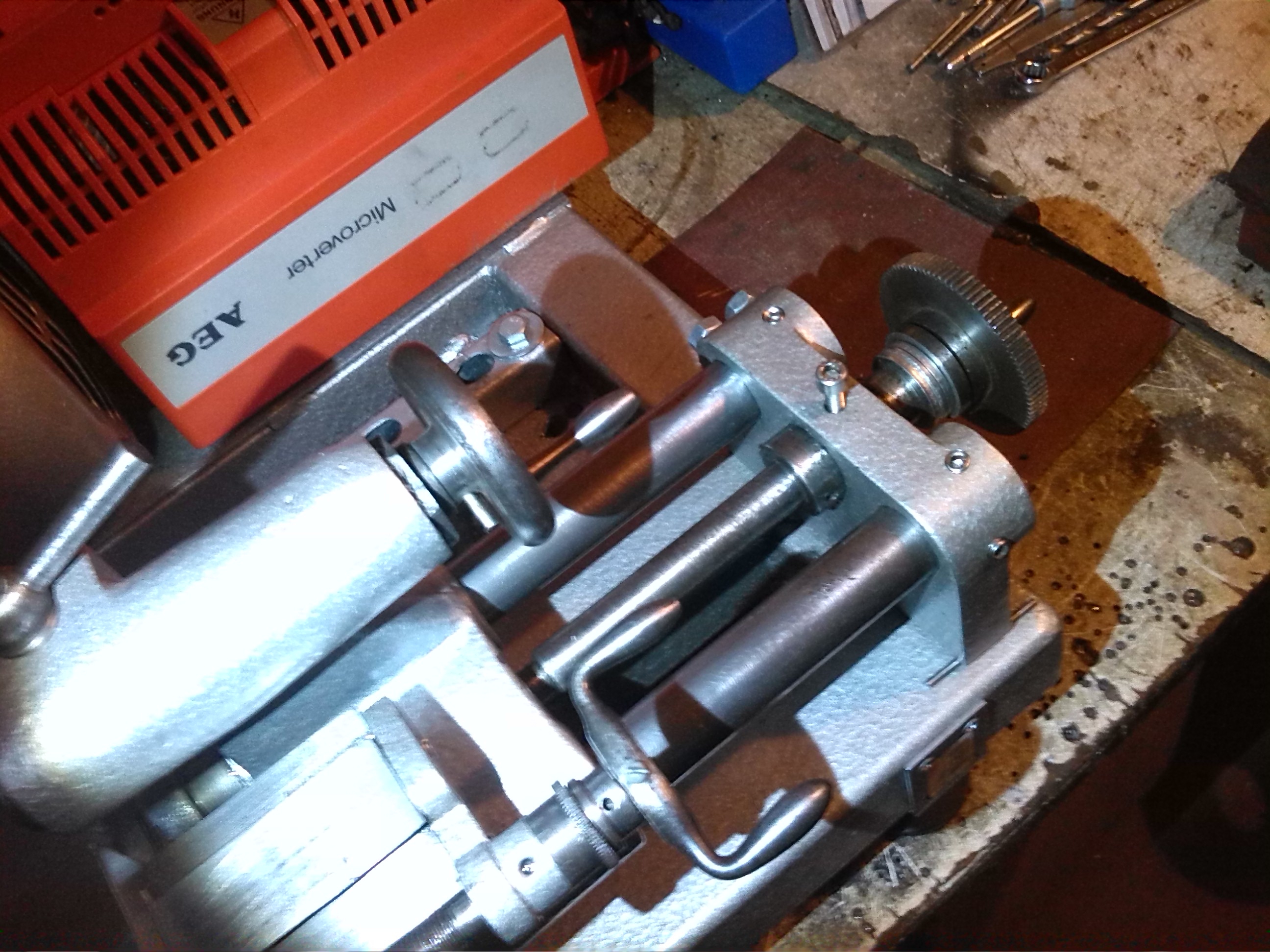

Dawno nic się nie działo w temacie reanimacji ZUCHA, dzieci chore, ja też
Niema tego złego...
Troszkę pomyślałem i tak:
-silnik zamocowany na gumowych amortyzatorach.
-kasowanie luzu nakrętki wzdłużnego
-zgarniacze na prowadnicach,
-pomocnik tokarza - sam pomysł podpatrzony od kolego KAMAR, wykonanie bardziej amatorskie(brakuje sprężyny ale myślę że widać mój zamysł na zamek)

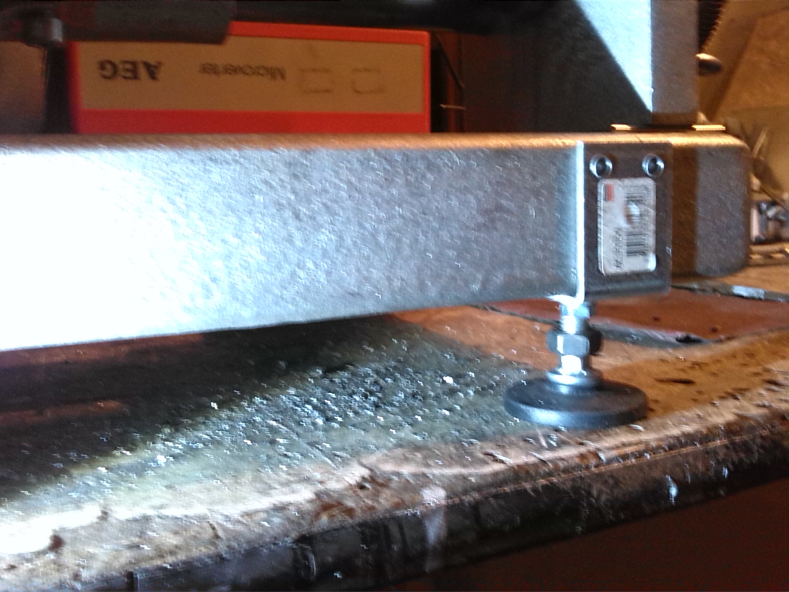

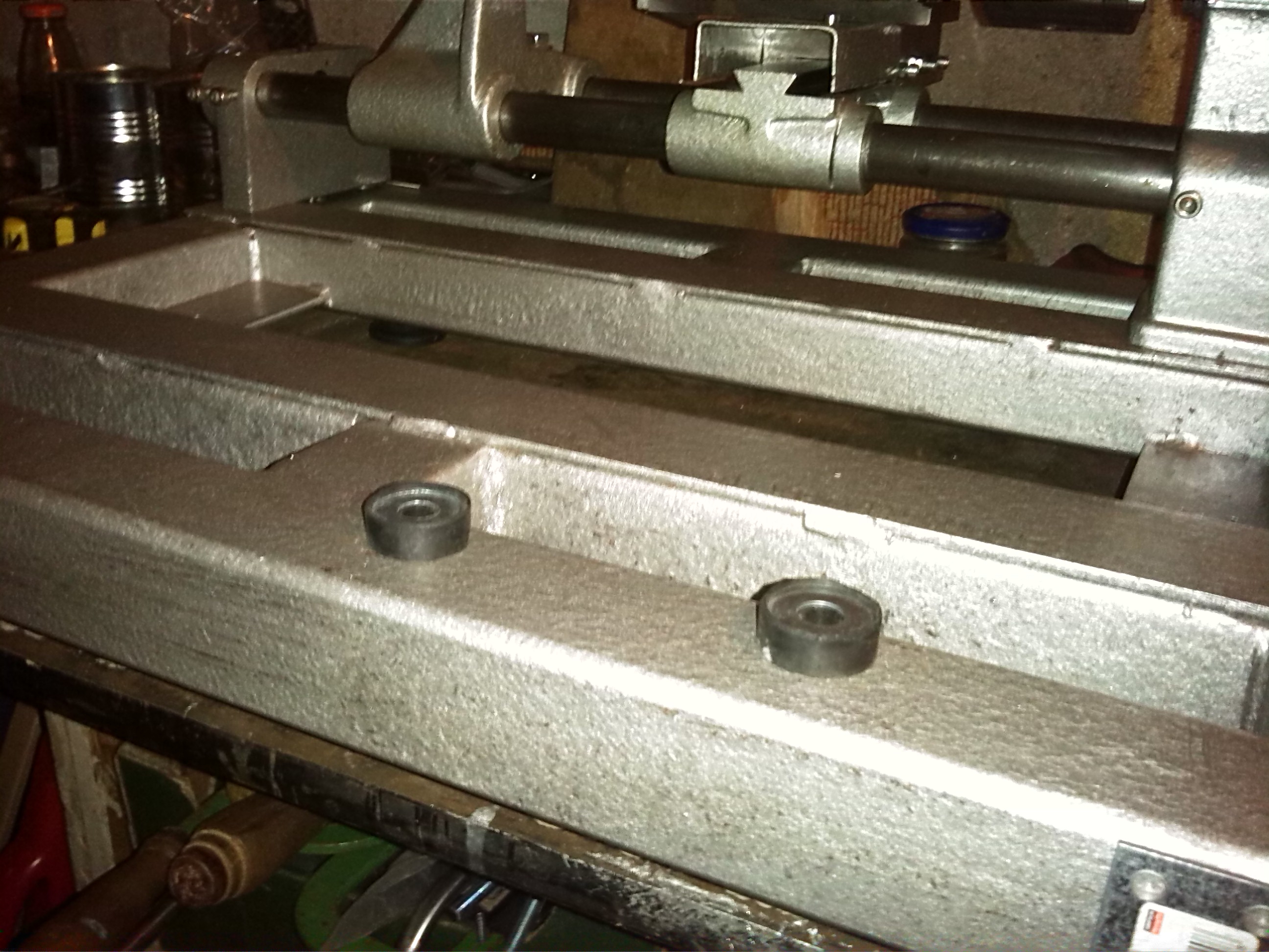

-rama dostała regulowane wibroizolatory
-bałem się o silnik ale po przetoczeniu wału( dziekuje Rysiu + wymianie łożysk chodzi )

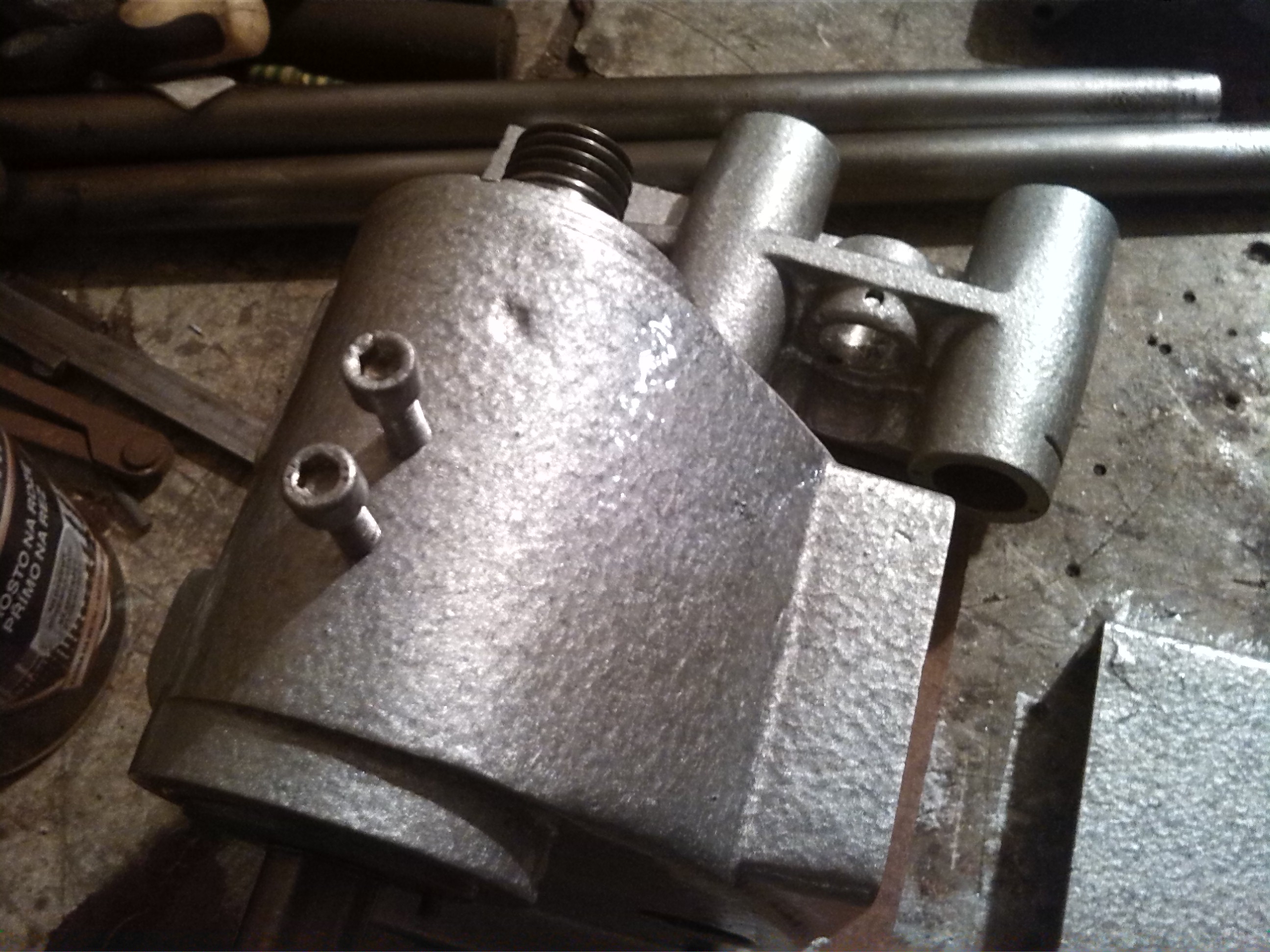

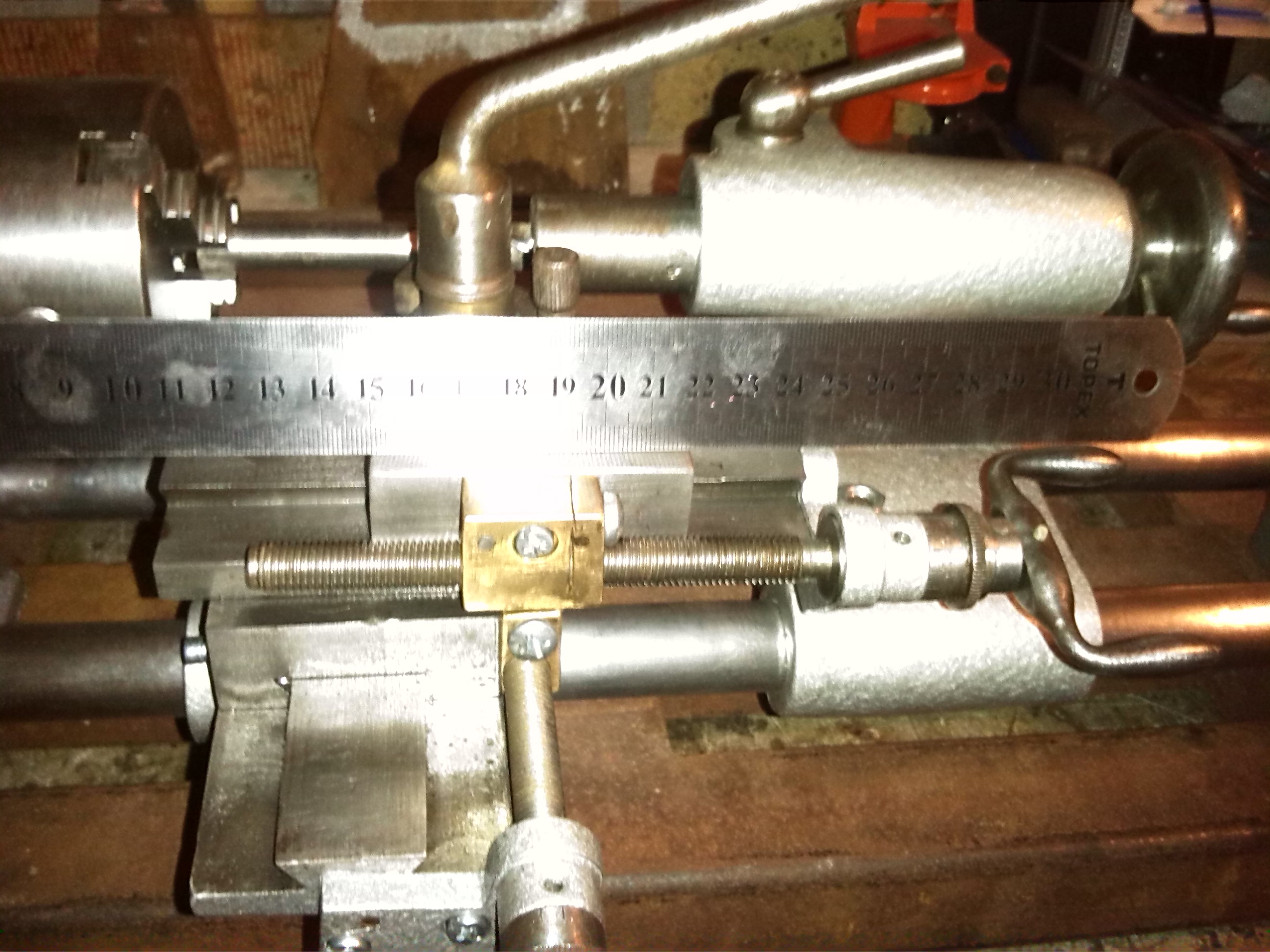

Pewnie pomyślicie po co zamek konika do suportu w tak małęj tokarce już pisze o co mi chodzi.
Moje plany co do tokarki są spore ale wszystko po kolei, najpierw po uruchomieniu sprawdzenie geometrii i tutaj zacznę od tarczy zabieraka(prawdopodobnie będzie wymagała przetoczenia), następnie konik .
Jak pisałem wcześniej prawdopodobnie konik jest poza osią gdyż dopatrzyłem sie, że konik ma grawerke 5 a reszta elementów tokarki 7(prawdopodobnie od innego Zucha)
Reanimacje konika chce zrobić za pomocą wytaczaka/ borsztanga fi25 własnej produkcji + redukcji z MK2 na MK1 (roztocze pinole, rozetnę redukcje i wbije w konika)
Nie widać a jest założona oryginalna śruba z pokrętłem posuwu, jakoś umknęło mi zdjęcie
Zostało do zrobienia:

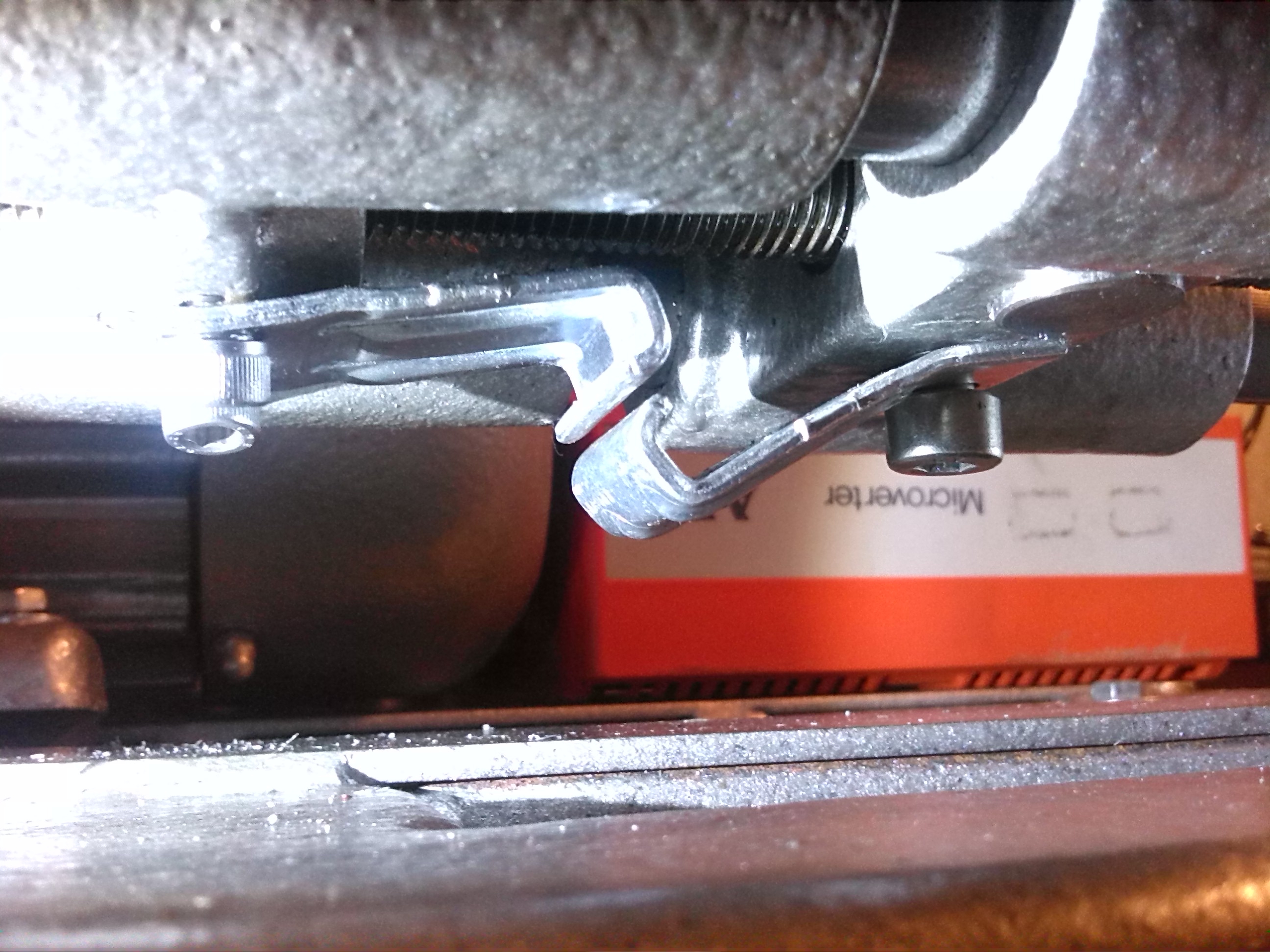

-przerobić napinacz paska, na zdjęciach tymczasowy patent na rolce od rozrządu z Laguny
-zamówić pasek, na zdjęciach jakiś z odzysku od kolegi Rysia( jeszcze raz dzięki)
-okablowanie
-osłona z blachy oddzielający silnik i falownik od tokarki (wióry itd..)
-osłona paska
-przekładnia posuwu automatycznego
-silnik posuwu jeśli z przekładnia się nie uda

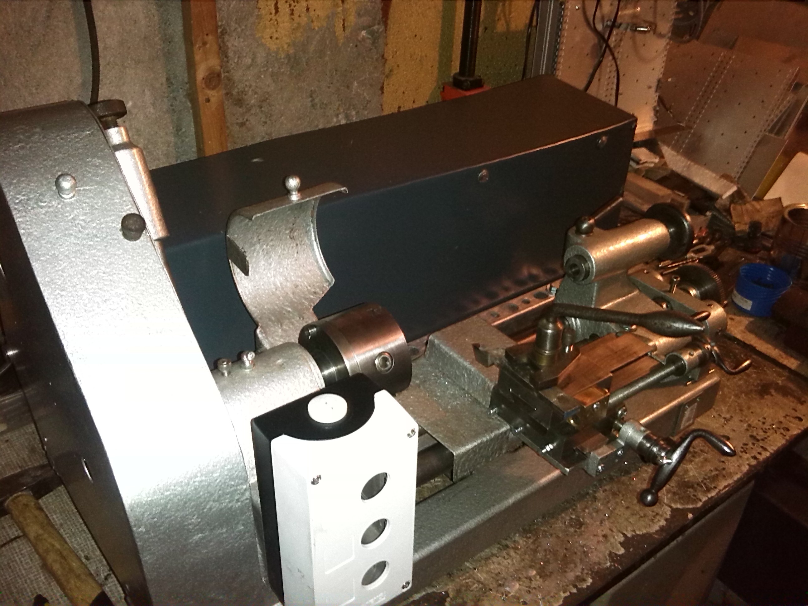

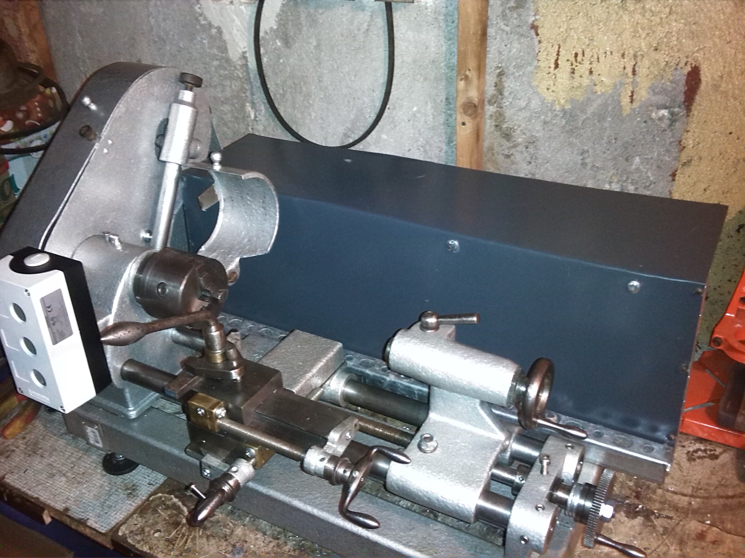

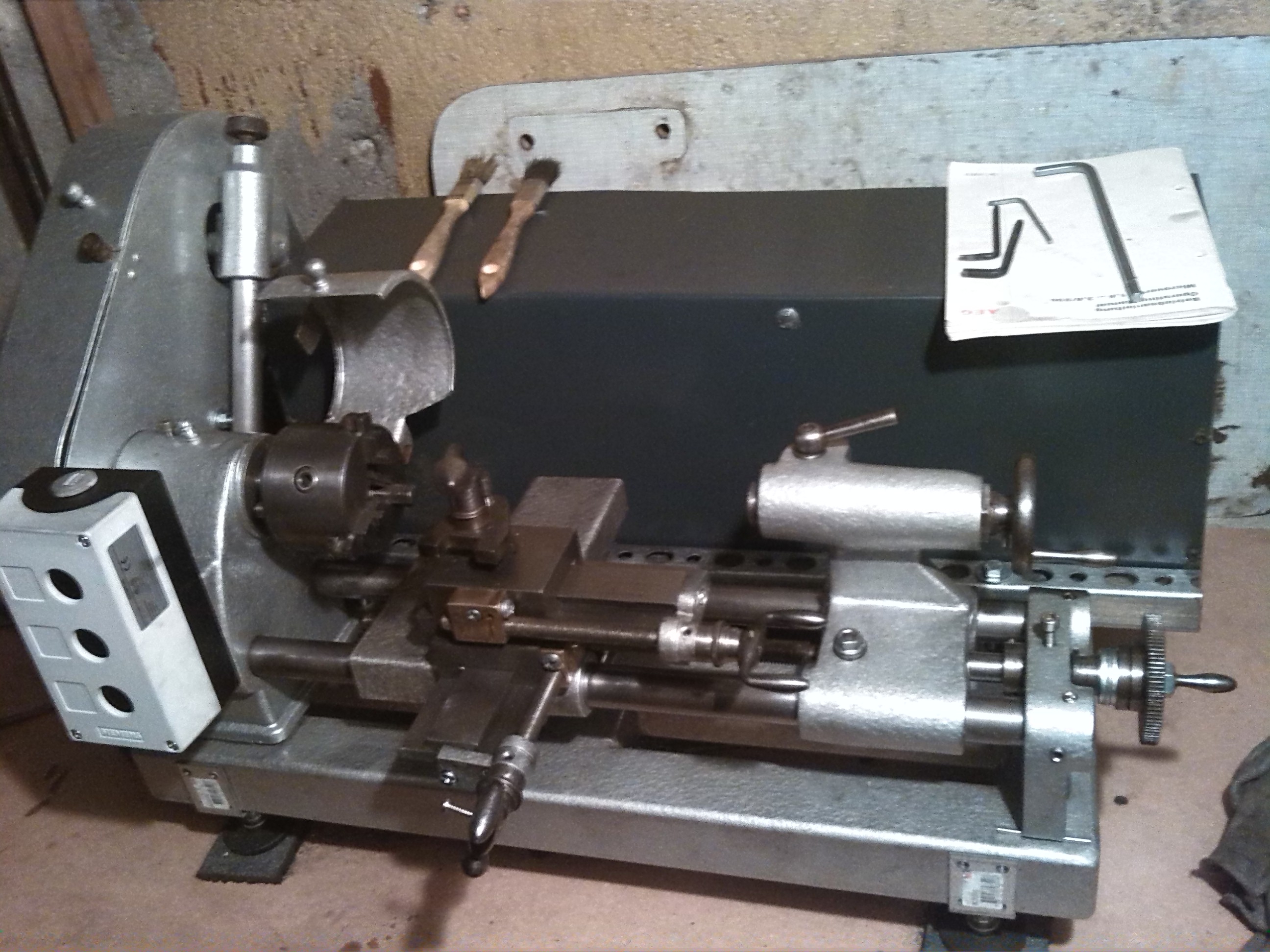

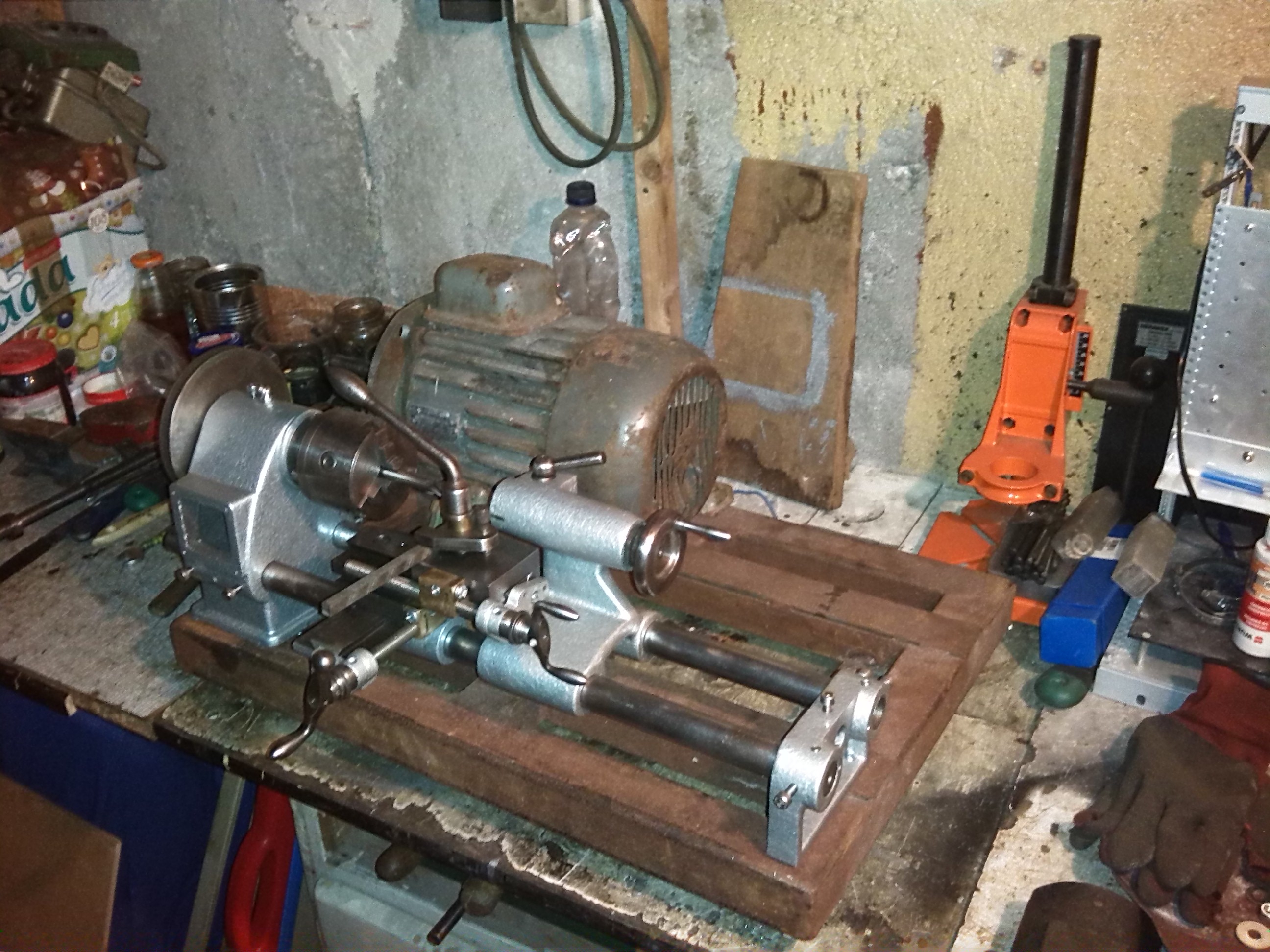

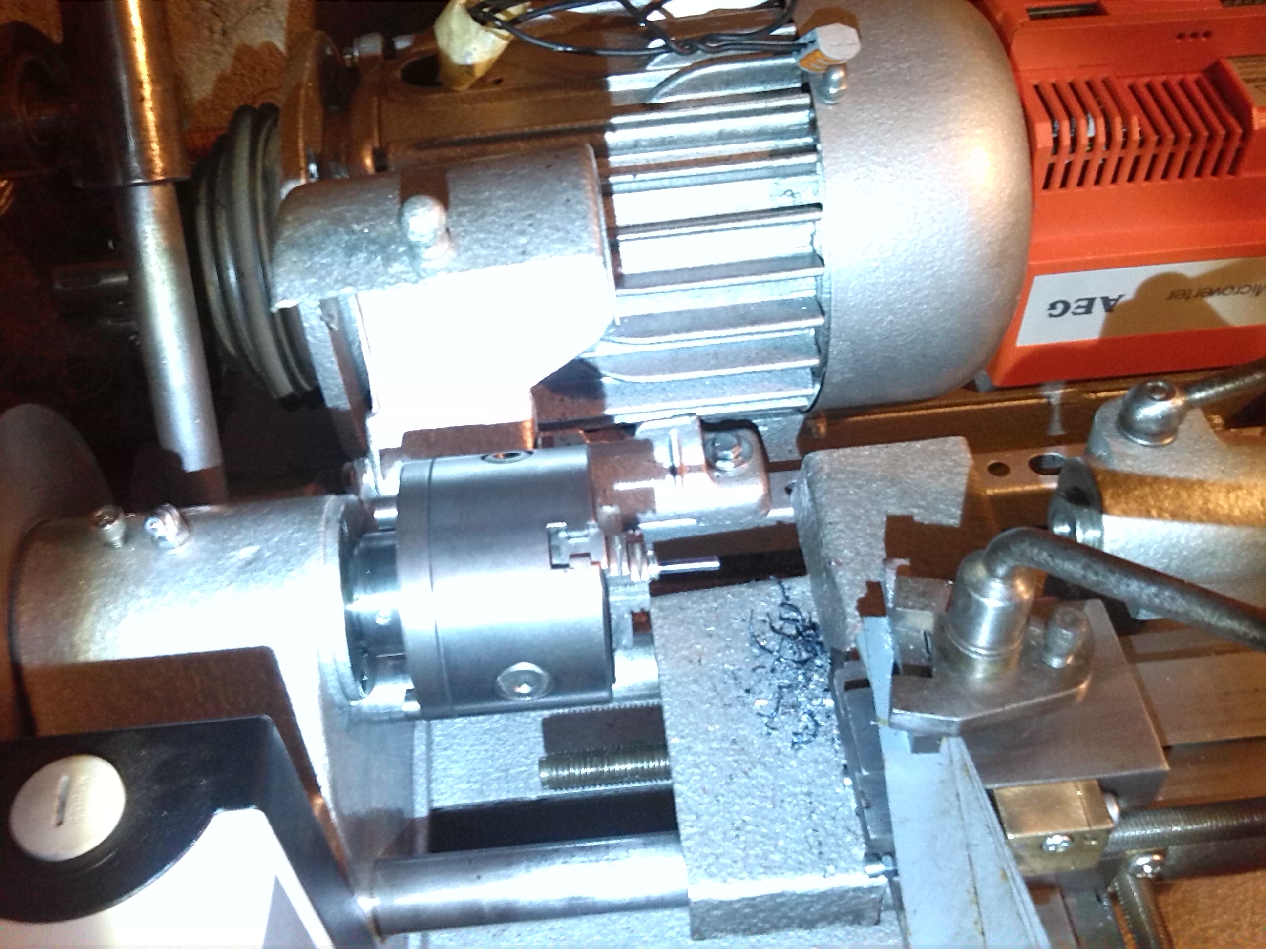

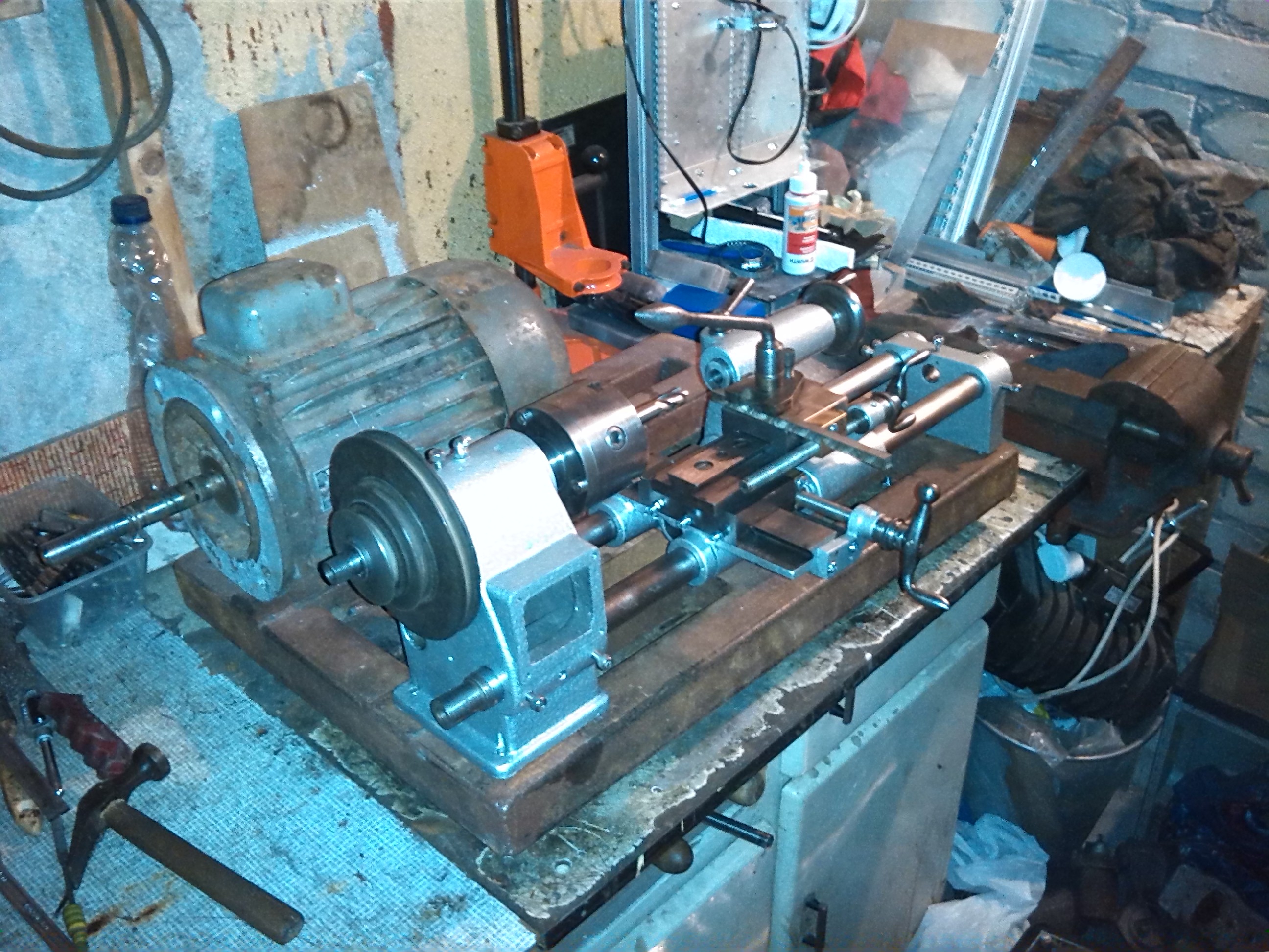

Witam po dłuższym czasie.
W temacie Zucha cały czas się coś dzieje.
Mała aktualizacja.
Osłona silnika i falownika gotowa, okablowanie gotowe(brak przełączników) .
Pierwsze wióry w nowej odsłonie ma już za sobą.
Spostrzeżenia:
Ja pierdziu ale teraz to waży
Jak na staruszka ładnie pracuje wrzeciennik nawet na ok 4tyś obrotów.
Łożyska chodziły ok 1h zaczynając od 20obr/min do ok 1000obr/min.
Nic się nie grzeje, nic nie odpadło
Po skasowaniu luzów bałem się, że będę musiał korbkami kręcić prze rurę ale nie, jest dobrze.
Udało mi się już 2 noże wykruszyć (nauka kosztuje)
Zrobiłem kilka noży z stalek 8x8 czas (jak będzie wolna chwila ) na testy, czy to się nauczyłem/przeczytałem przełożyłem na praktykę.
Pierwsze co zrobiłem to planowanie zabieraka uchwytu, bił jakiś 0,5 na suwmiarkę zamontowaną w suporcie(kiedy dorobię się zegara z statywem).
Wszystko poszło ładnie zebrałem 1mm z grubości tarczy aby uchwyt usiadł na nowym zamku. Nie mam zdjęć z zabiegu zapomniałem

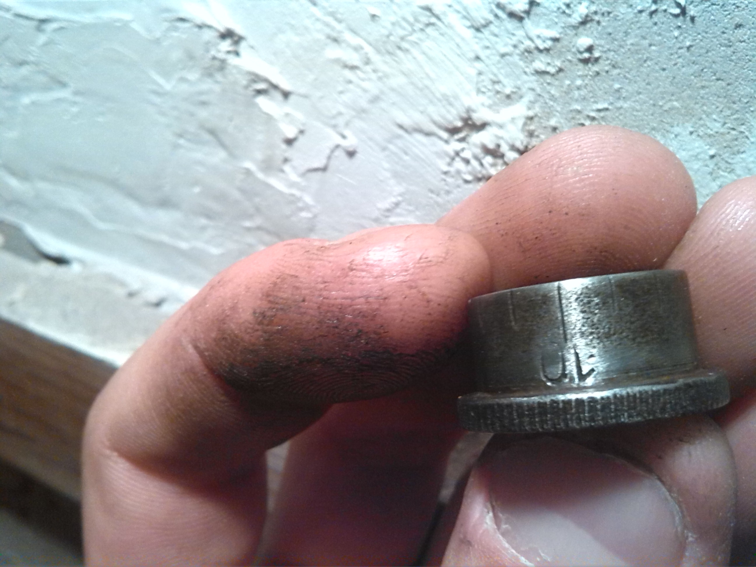

Nie zwróciłem na to początkowo uwagi, ale poza sprężynką w tulei jest jeszcze stalowa kulka i pewnie wyskoczyła jako pierwsza . To ona, a nie sprężyna, stanowi element dociskający zwiększąjący tarcie.fobos319 pisze: W tulei z podziałką jest sprężynka, po tylu latach wygląda po wyczyszczeniu jak nówka (służy- coś ala wymuszony opór ?) ale się naszukałem 1 szt. jak wyskoczyła maleństwo a piwnica przyciemna i pełno zakamarków.

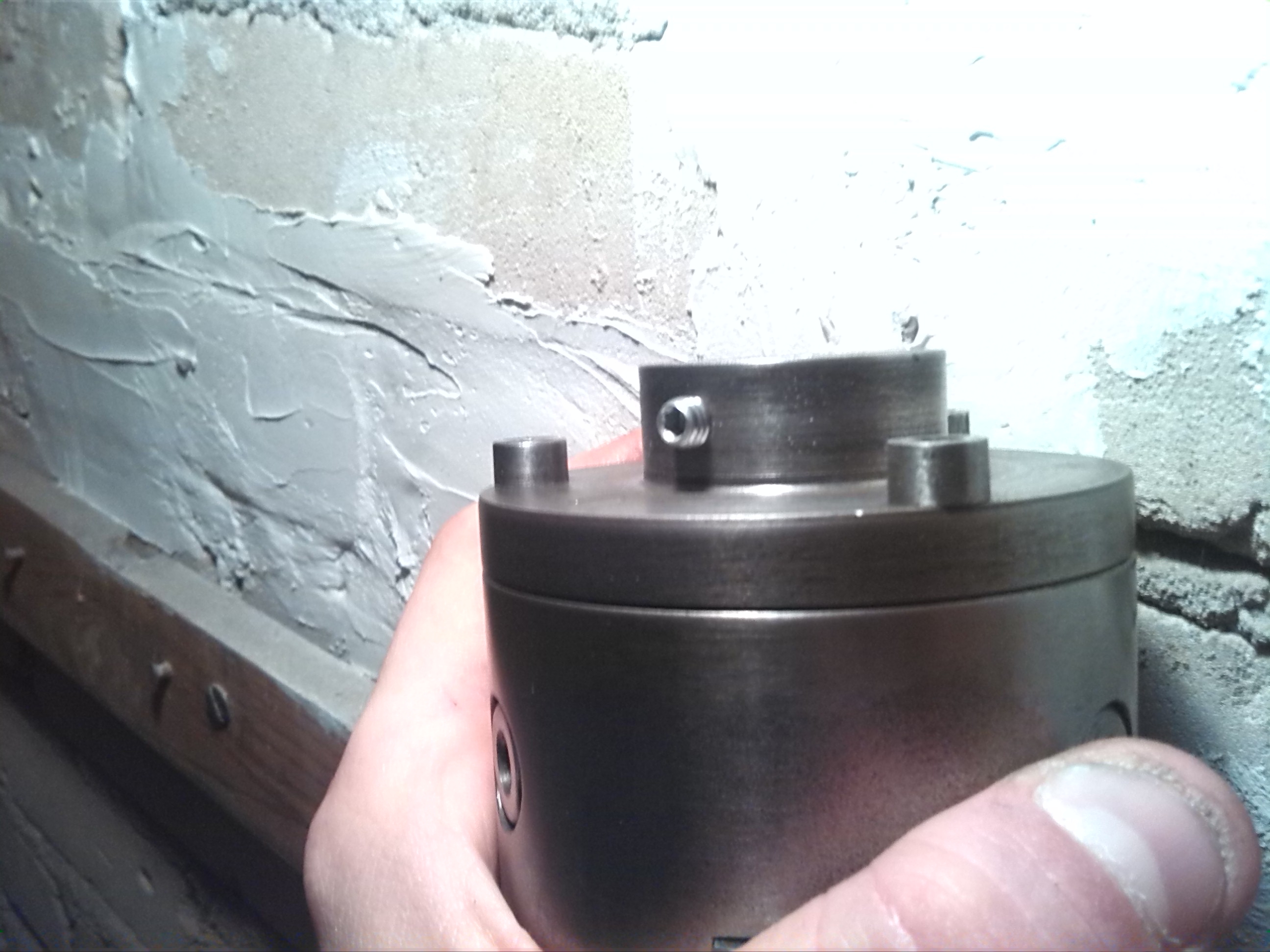

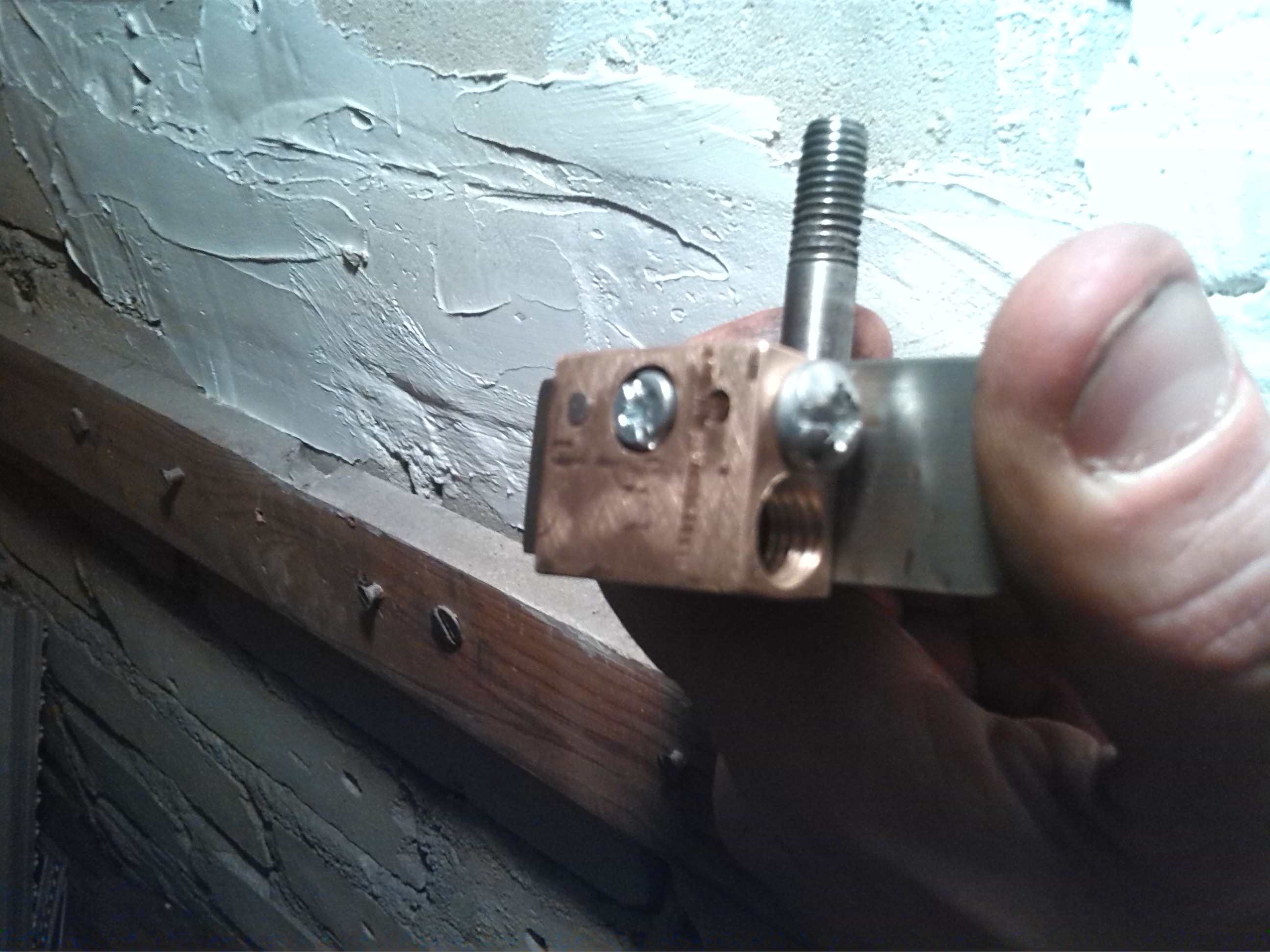

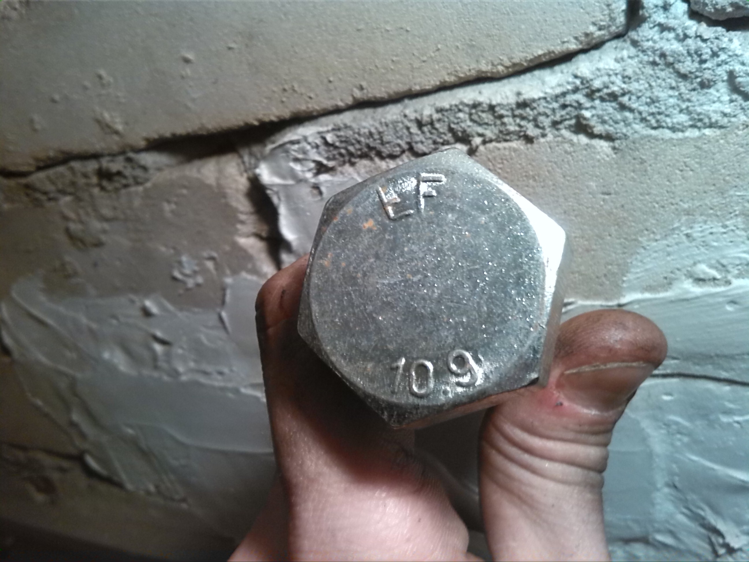

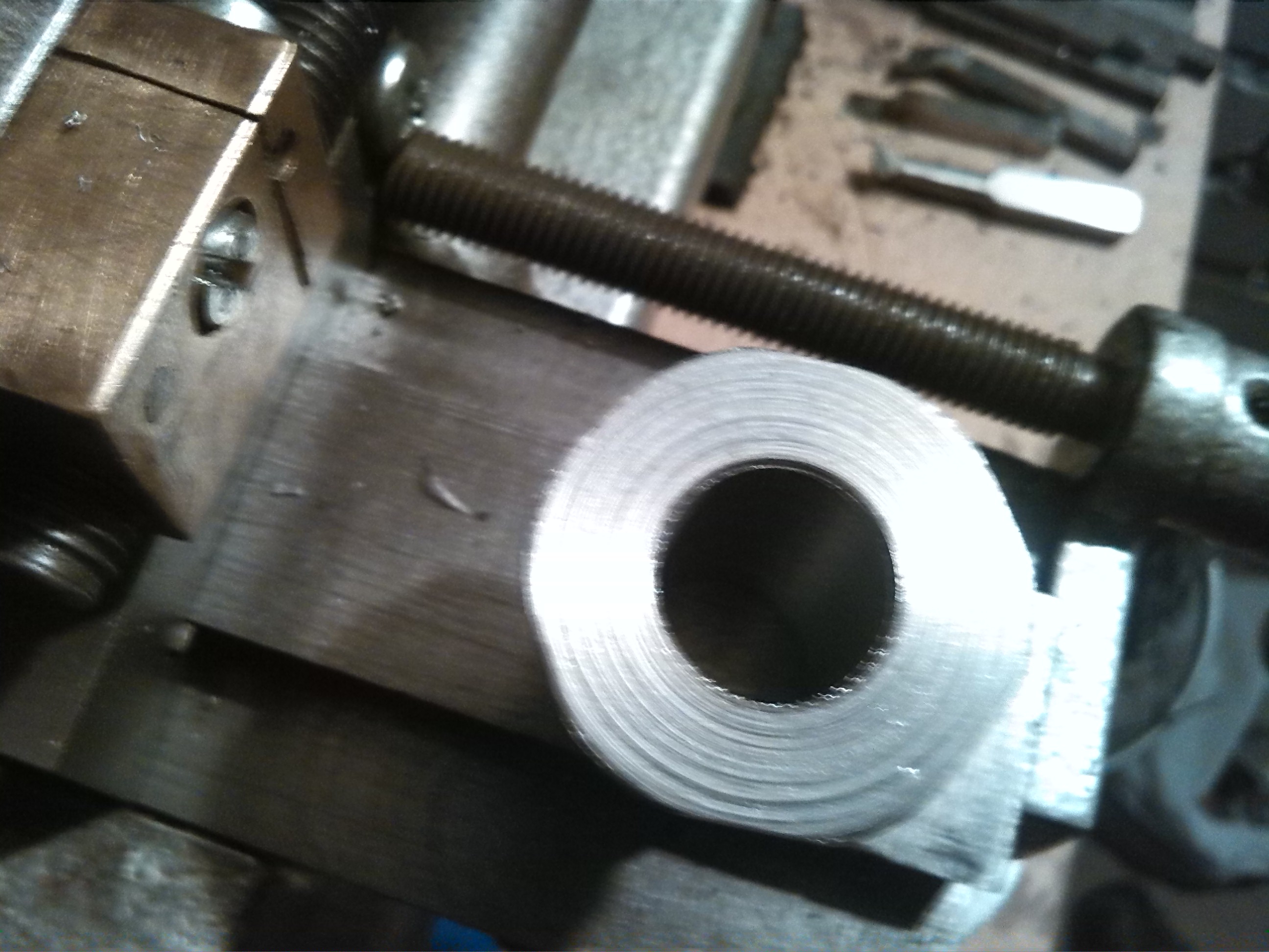

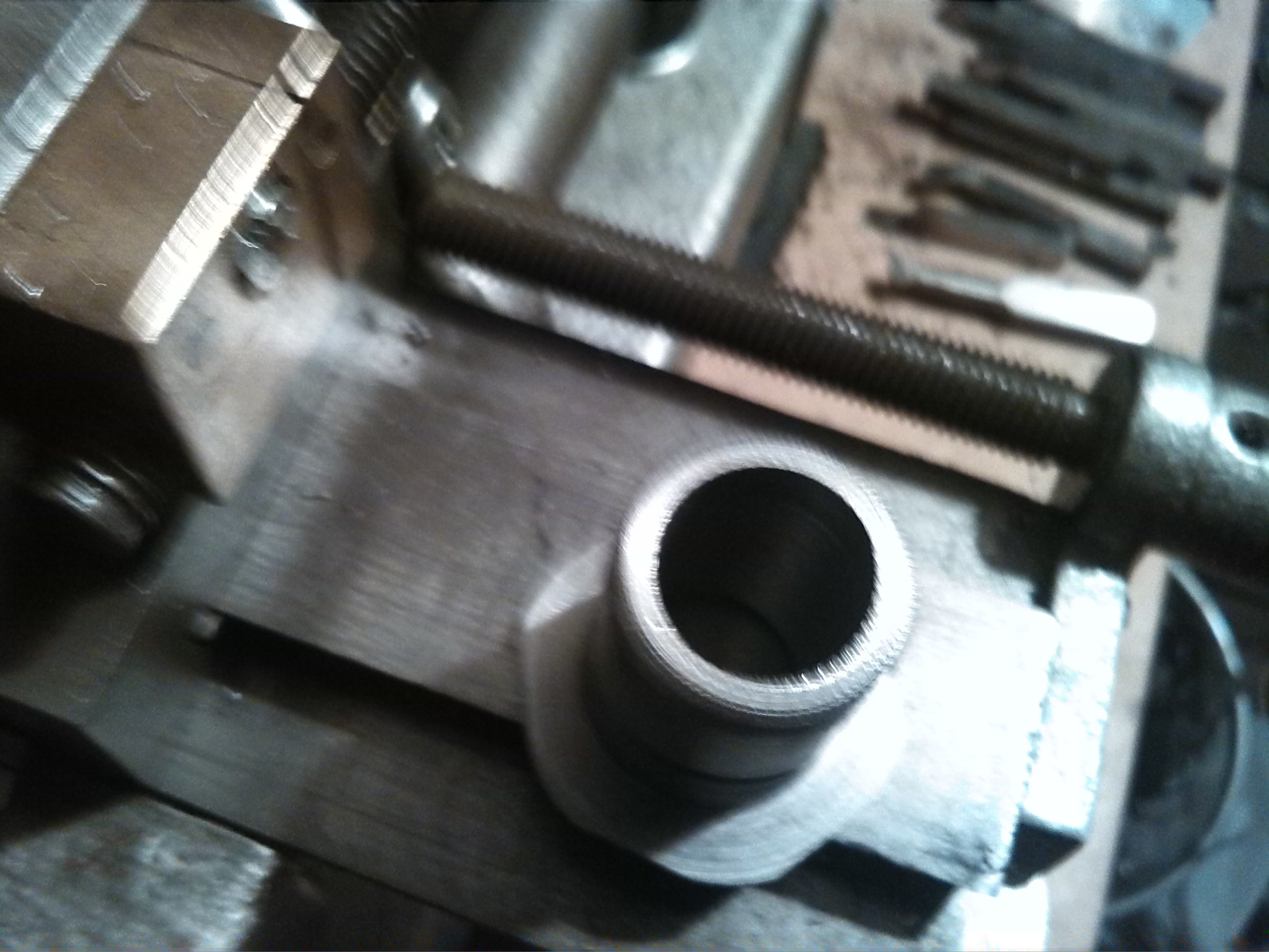

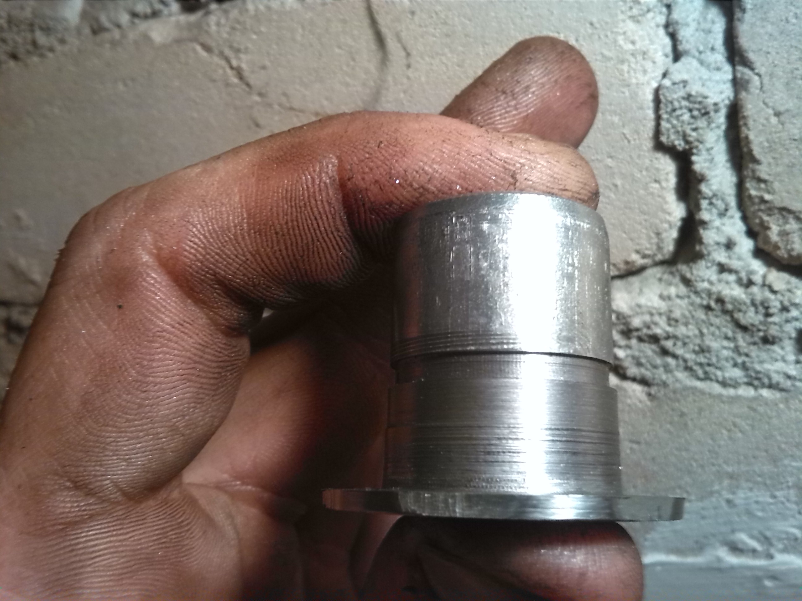

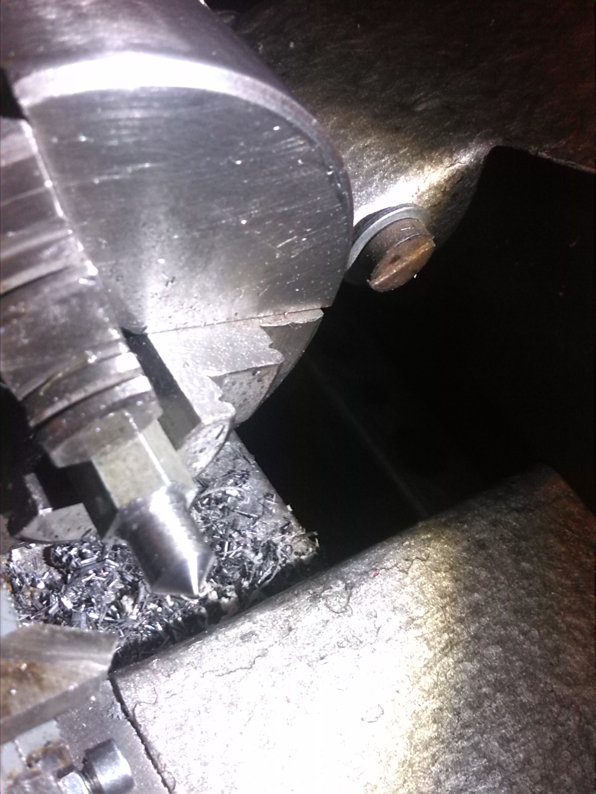

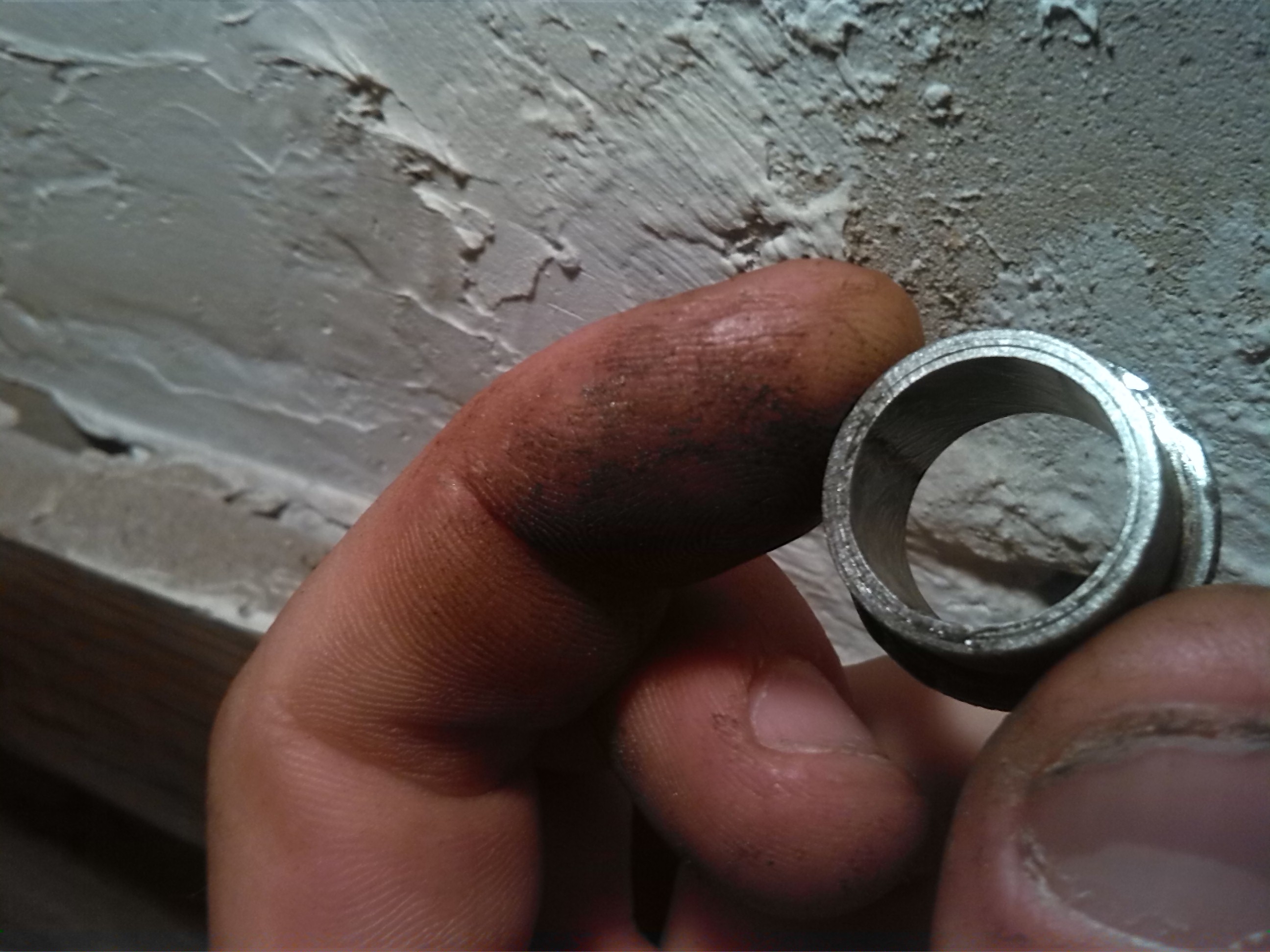

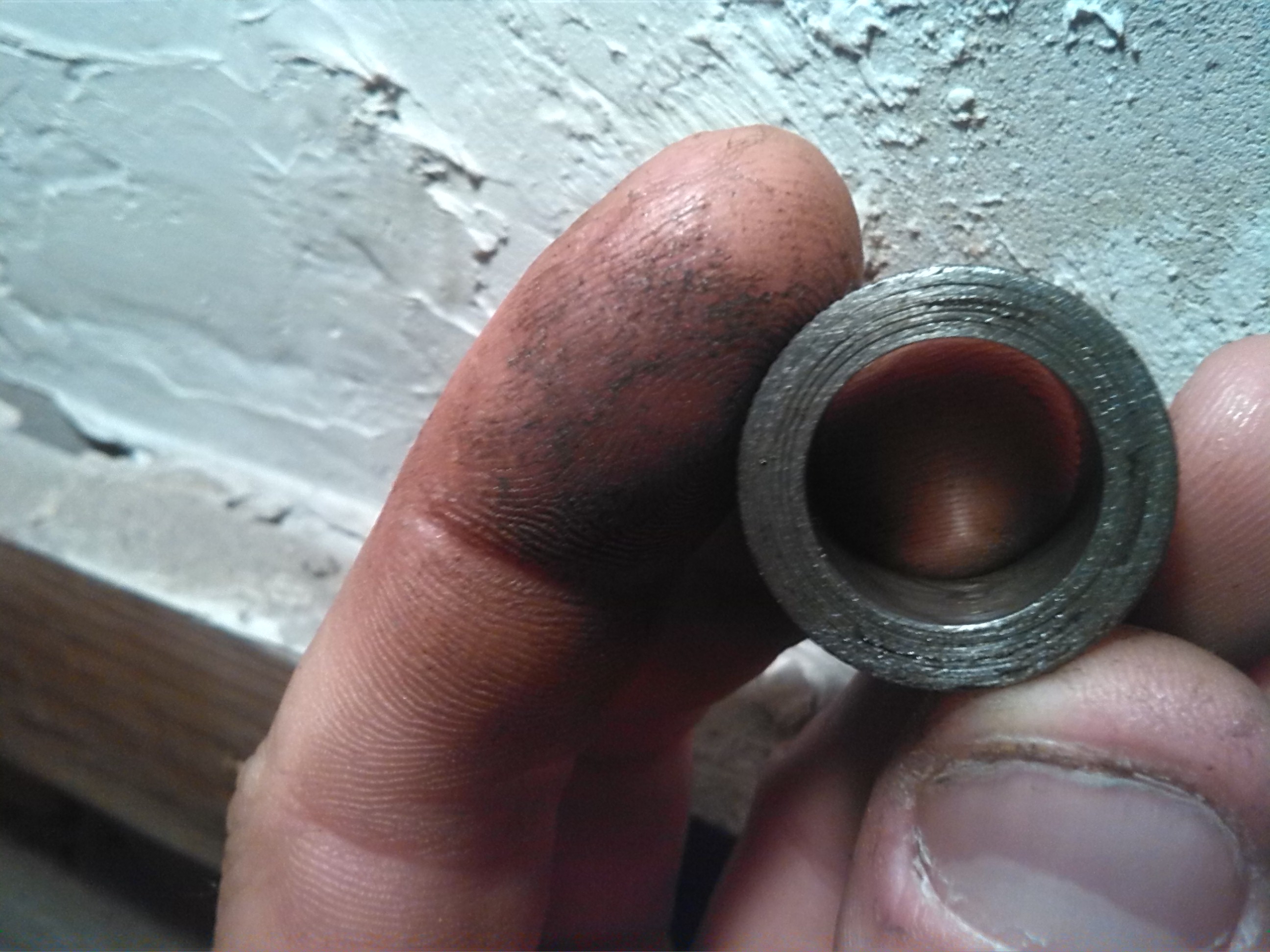

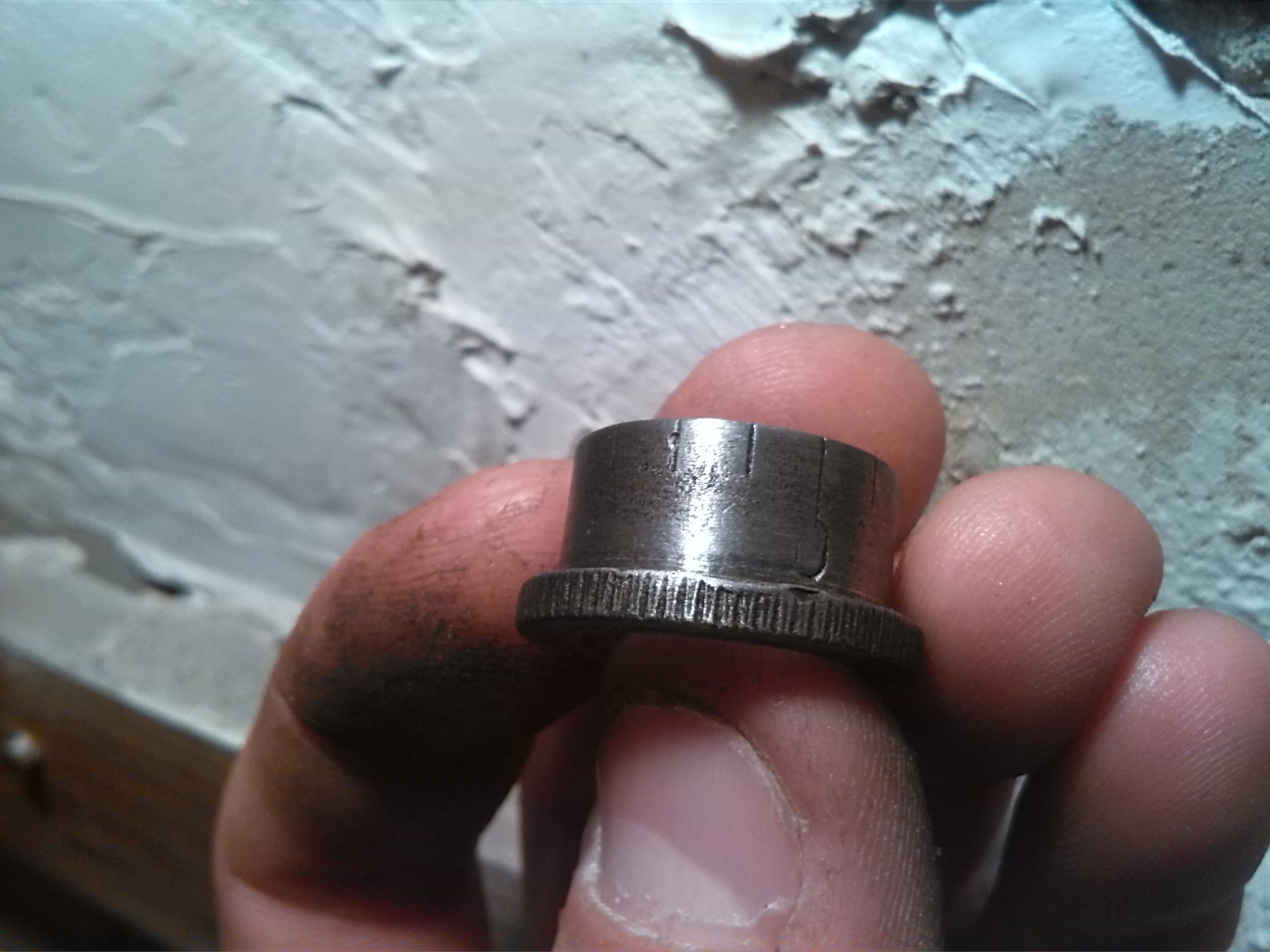

Aby nie być gołosłownym, że ZUCH już ma 1 wióry za sobą kilka zdjęć:
Potrzebowałem przenieść otwory fi8:
Tuleja z śruby 10.9 test cięcia+ toczenie stali:
Tuleja będzie użyta do zamocowania nowych kół napędu wzdłużnego jeszcze 3 podobne i działamy.
Chciałem pokazać jak przecina śrubę ale pod koniec za ostro wjechałem w materiał i wykruszyłem nóż. Kolejna próba już z sukcesem.
Brakuje zdjęć z przetaczania koła zębatego zdobytego za 45gr na złomie ale zapomniałem
Przepraszam za jakość zdjęć ale nie zabrałem apartu tylko telefon.
