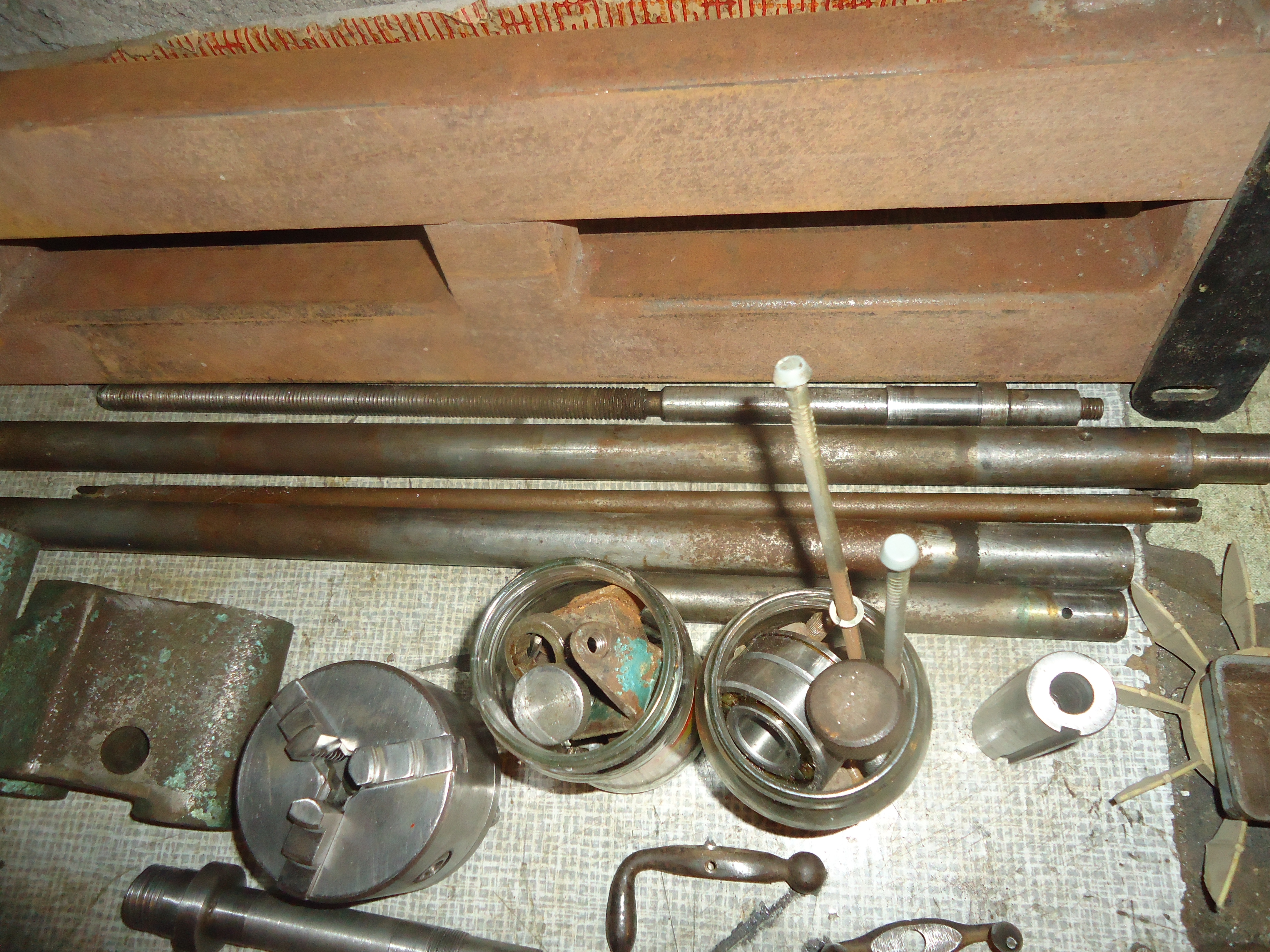

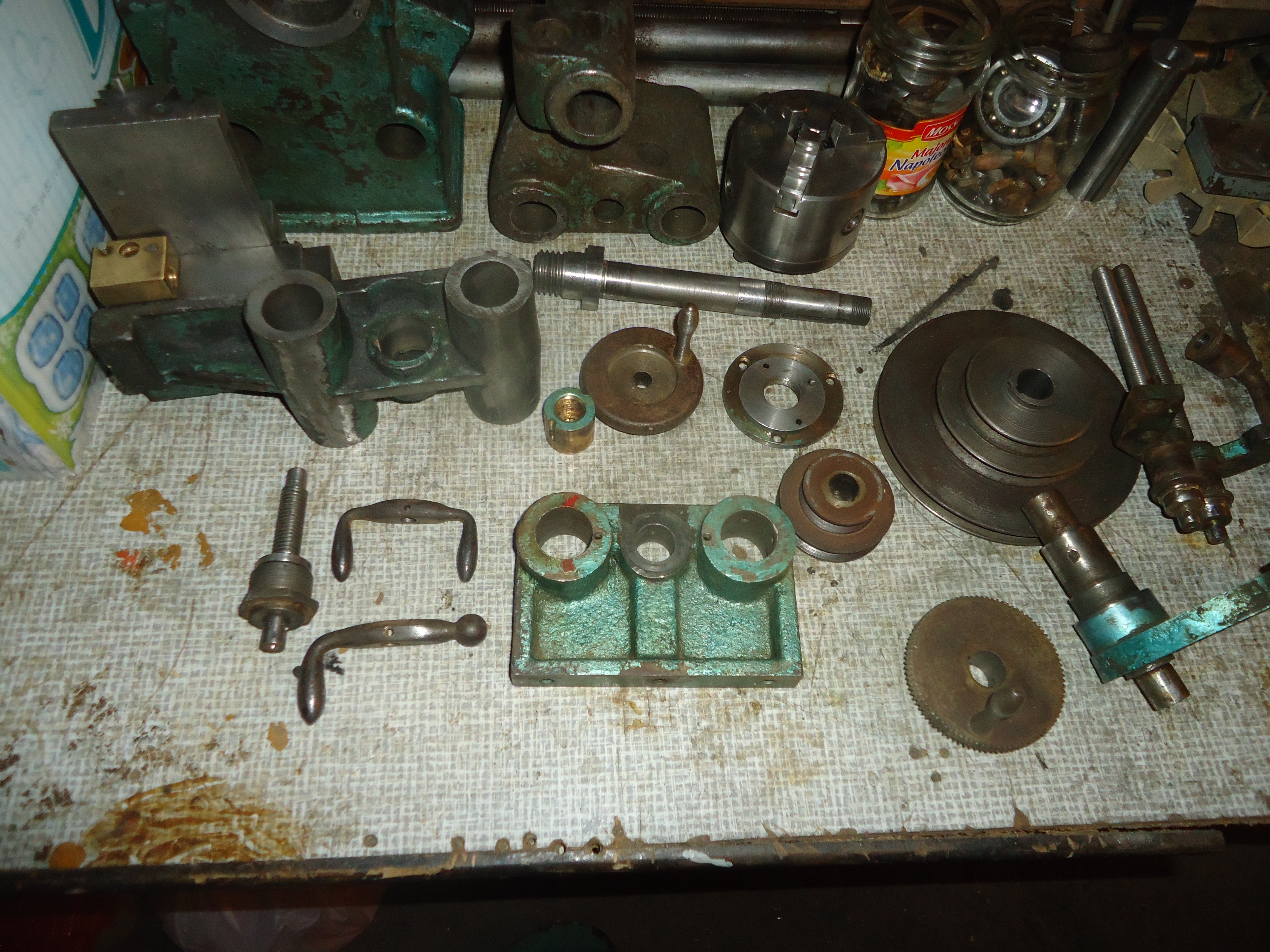

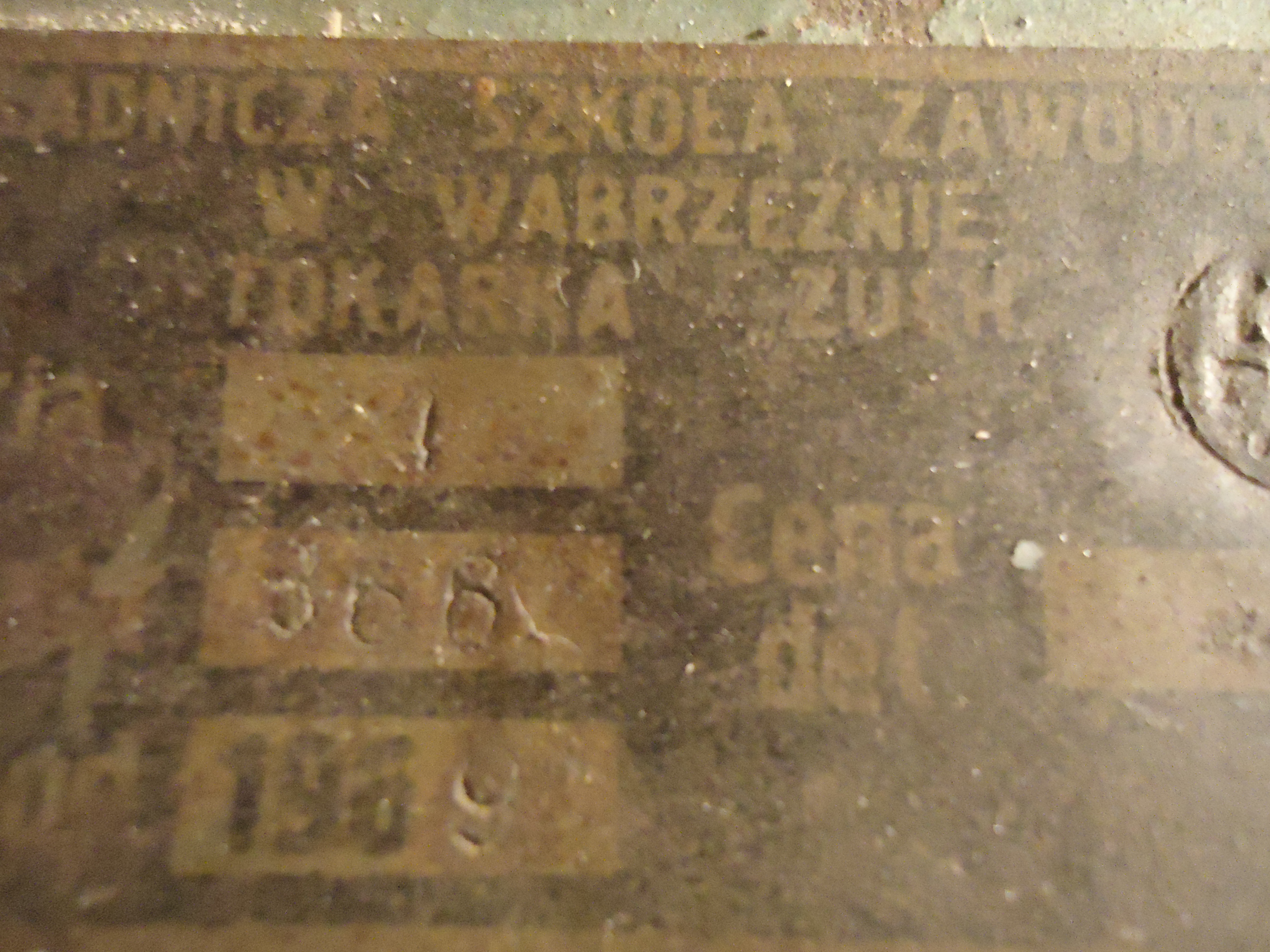

Tokarke dostałem od teścia w dobrym stanie. Zakonserwowane smarem jak czołg, zabrudzona jedynie wiórami z drewna stała ponad 15 lat na poddaszu.
Postanowiłam rozebrać do ostatniej śrubki.
Stół oryginalny jeszcze do mnie nie dotarł w osobówkę z 2 dzieci i żonką nie zapakuje :D
Farba łuszczyła sie wiec niewiele sie zastanawiając idzie do wymiany.

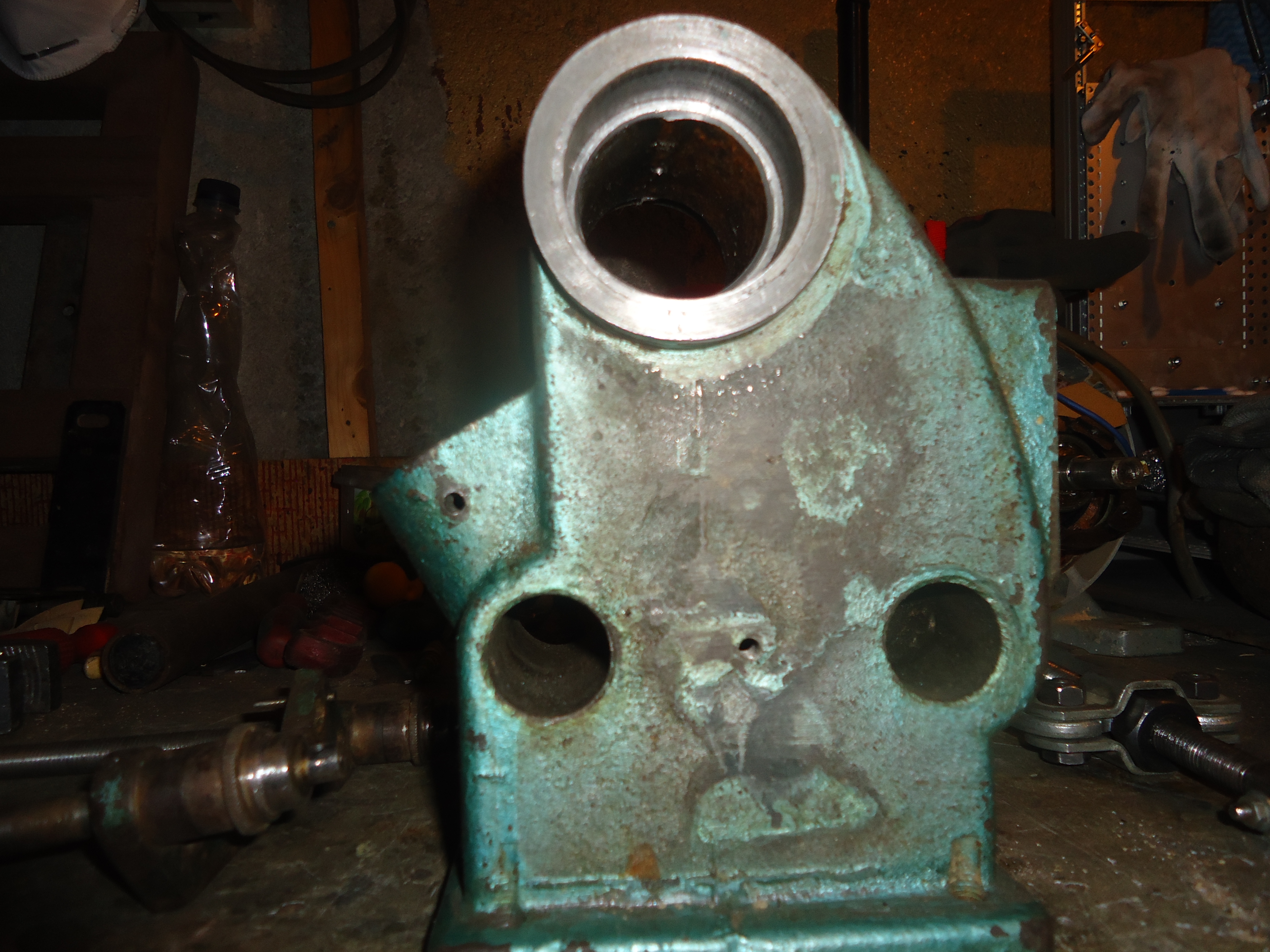

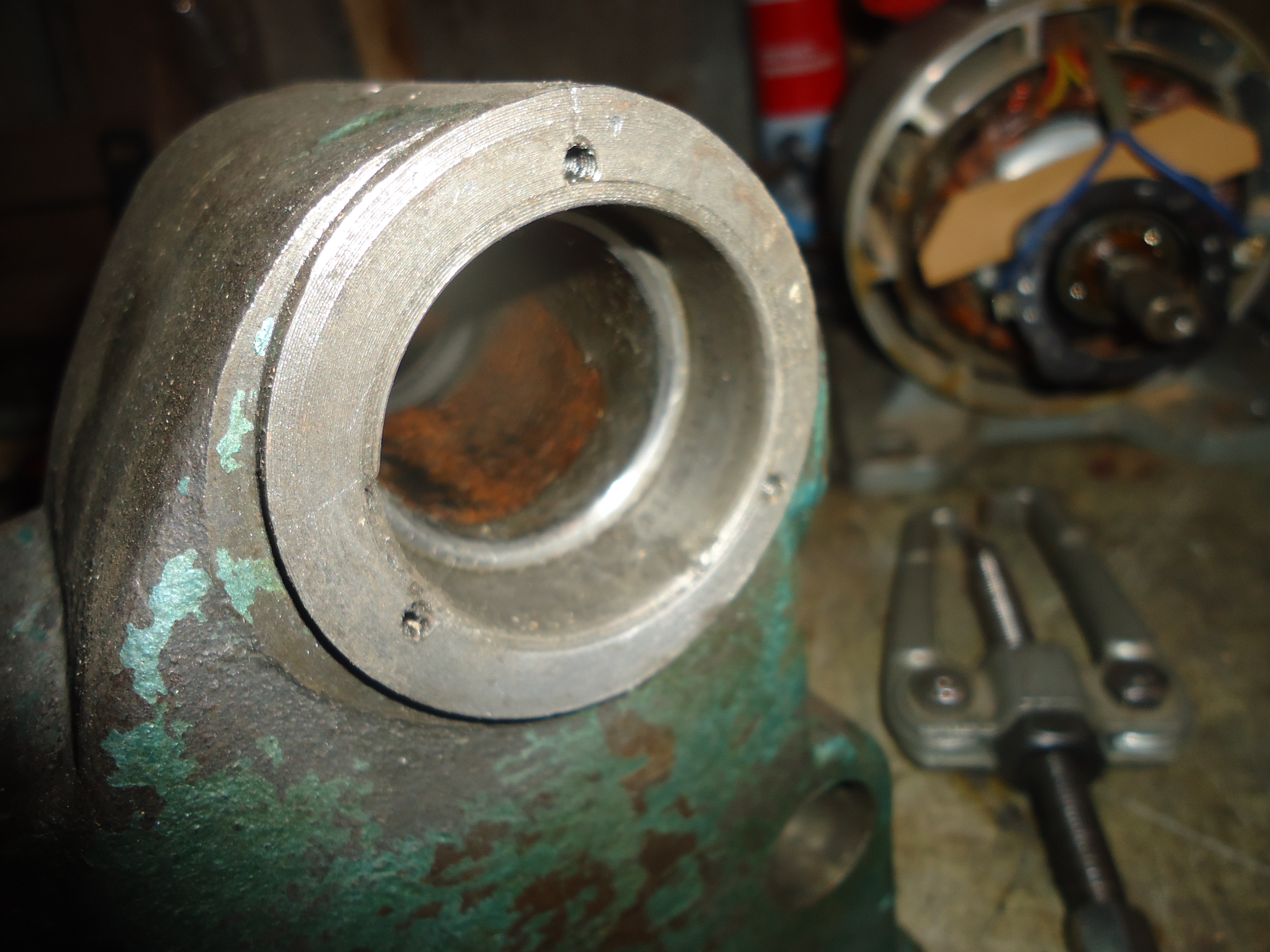

Wrzeciennik po oczyszczeniu z smaru, kurzu,trocin czuć ze łożysko przednie przeskakuje w 1 miejscu wiec od razu zabrałem się za demontaż i zamówienie łożysk 7204 kasowanie luzu zawsze wskazane.

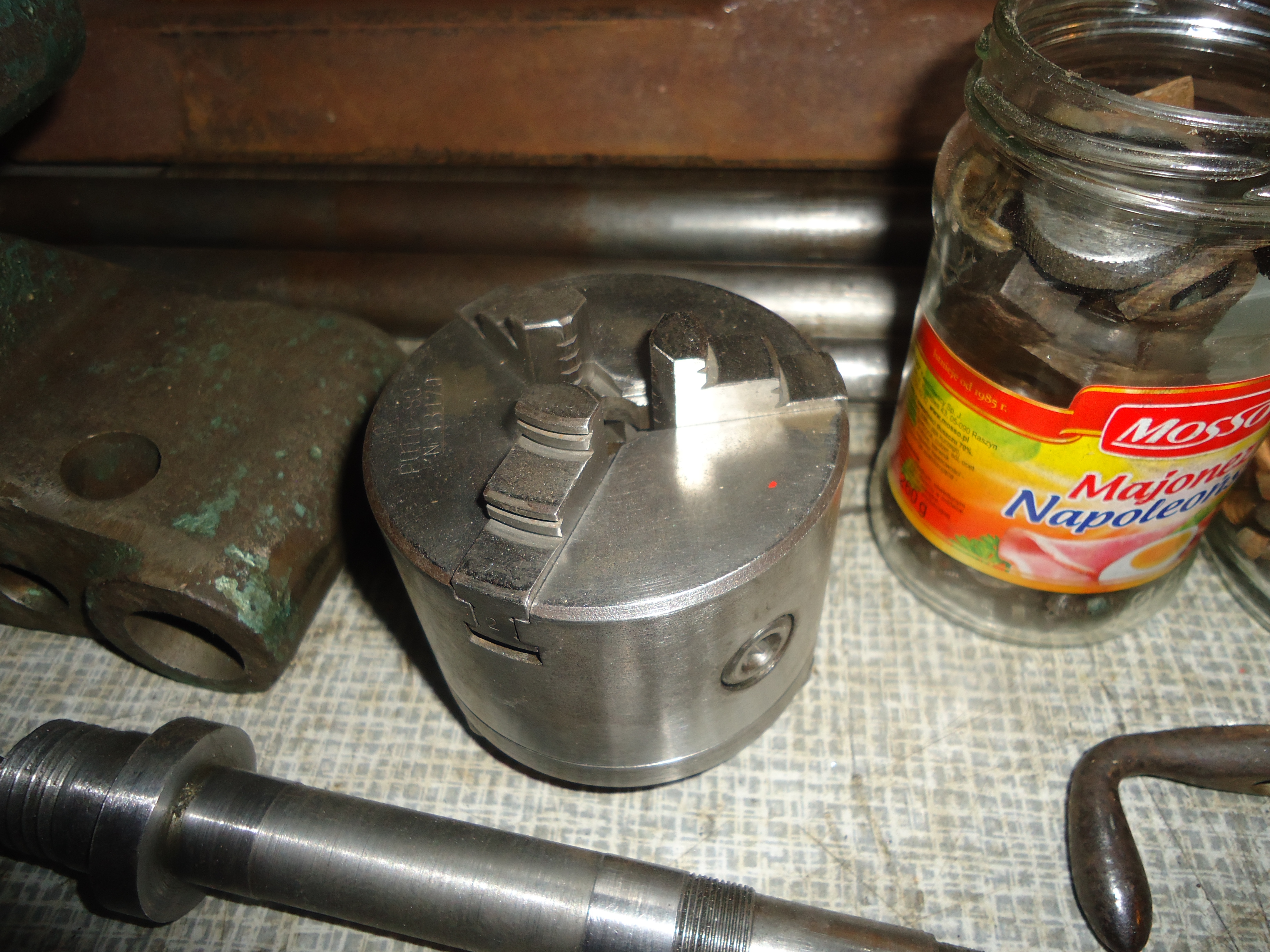

Szczęki tylko prawe :???: ale w super stanie tak jak cały uchwyt zdemontowane wyczyszczone orzeszki delikatnie razem z zębatką nasmarowane, ślimak wyczyszczony nie smarowany od strony szczek aby śmieci się nie kleiły.

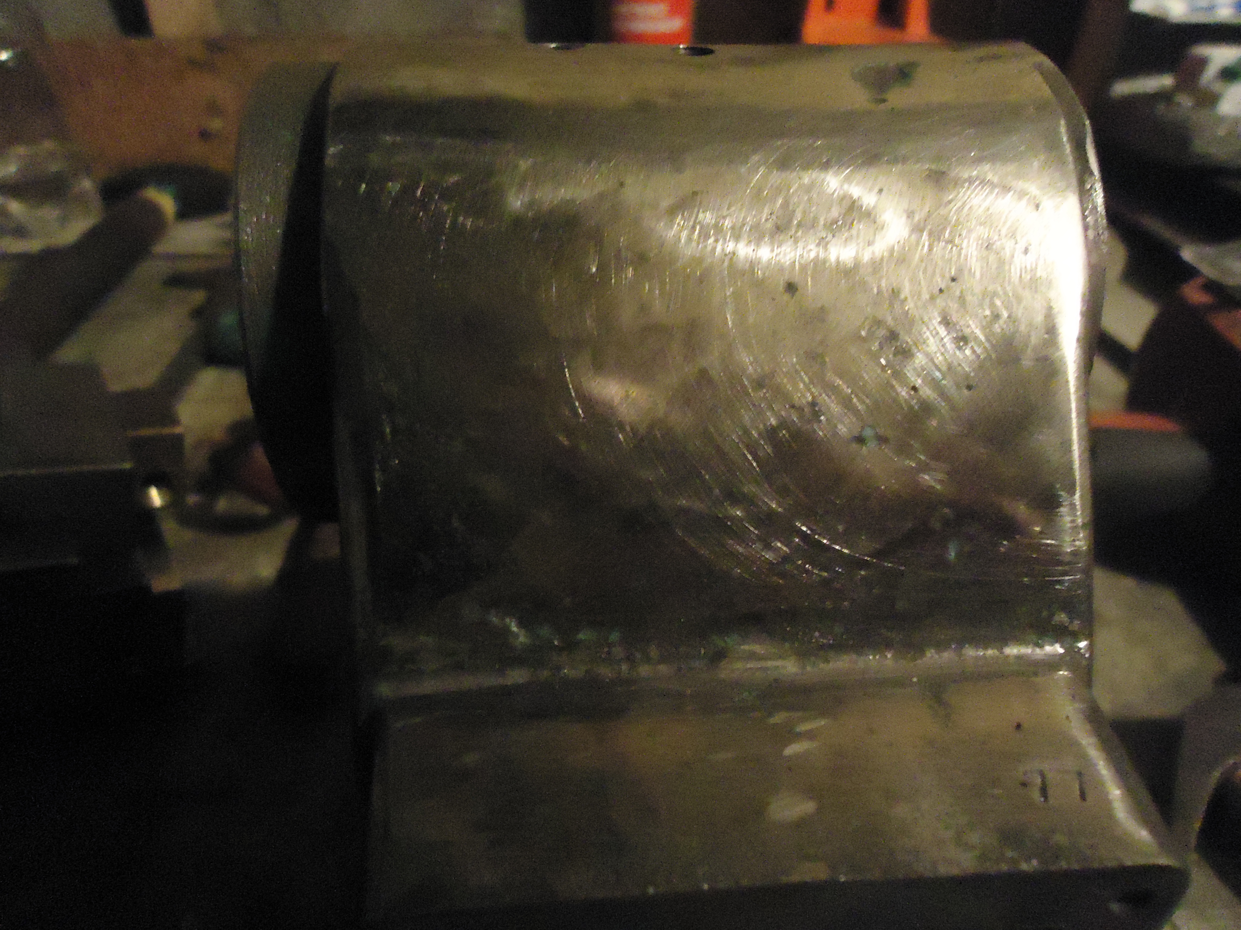

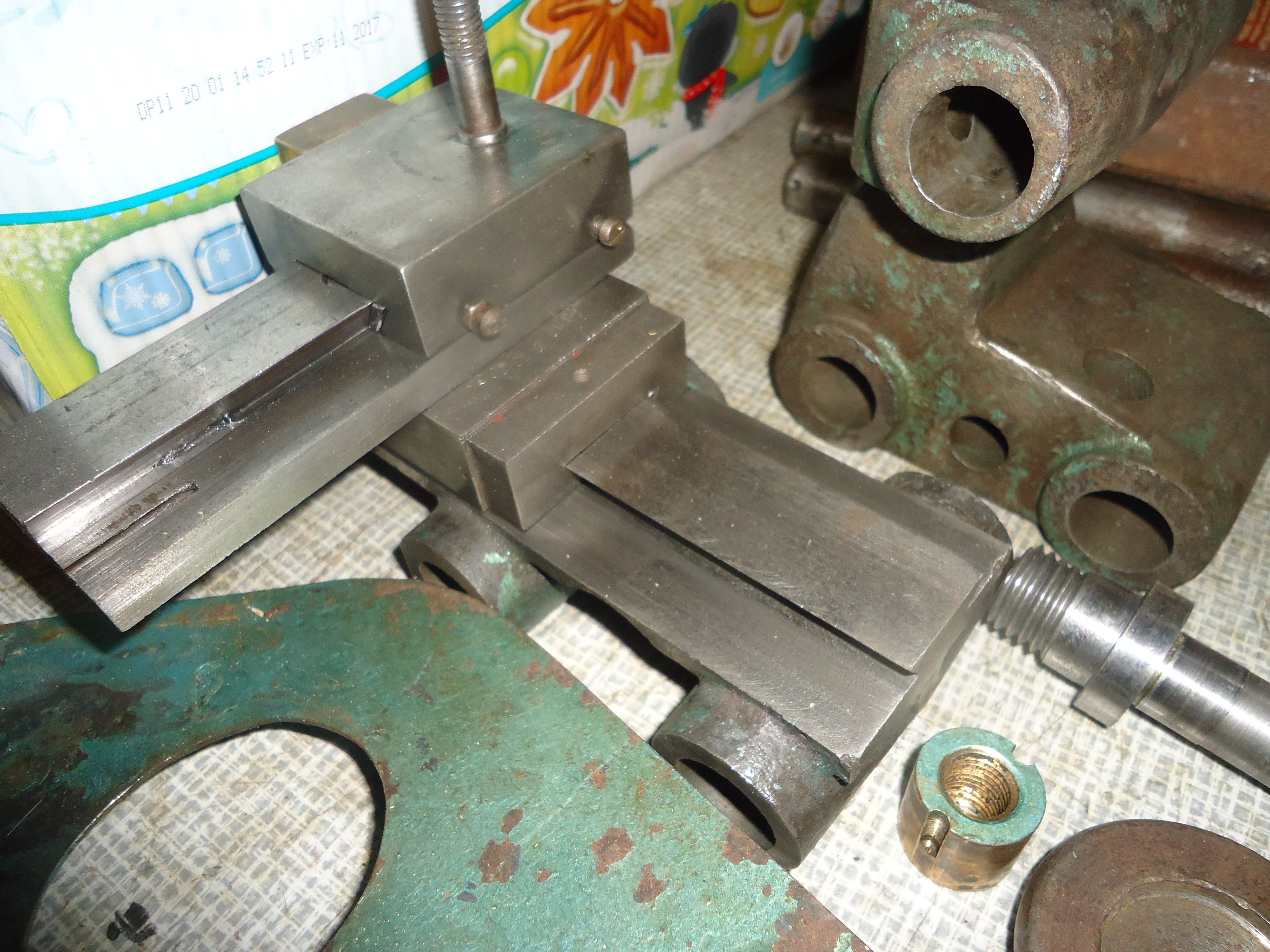

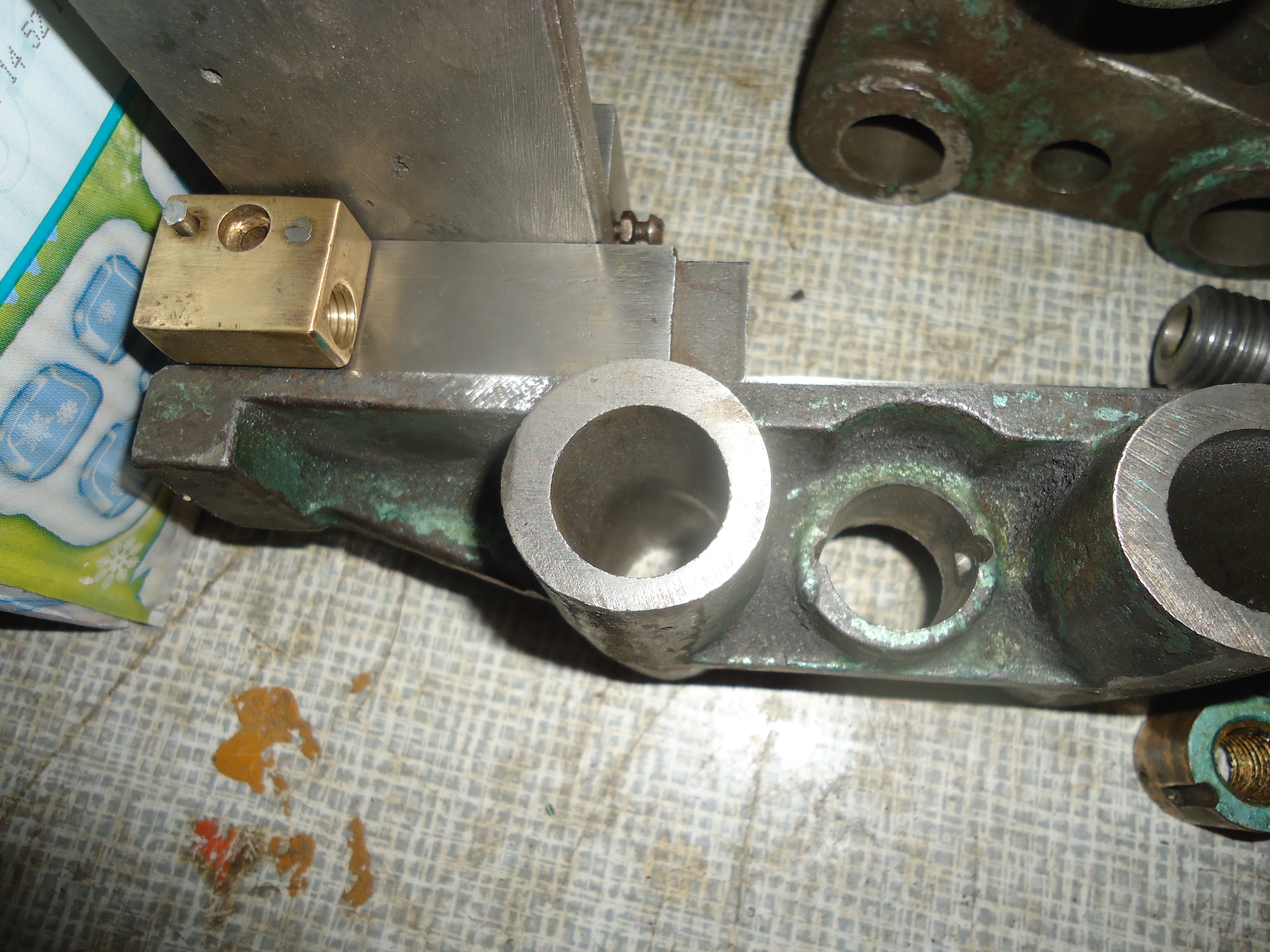

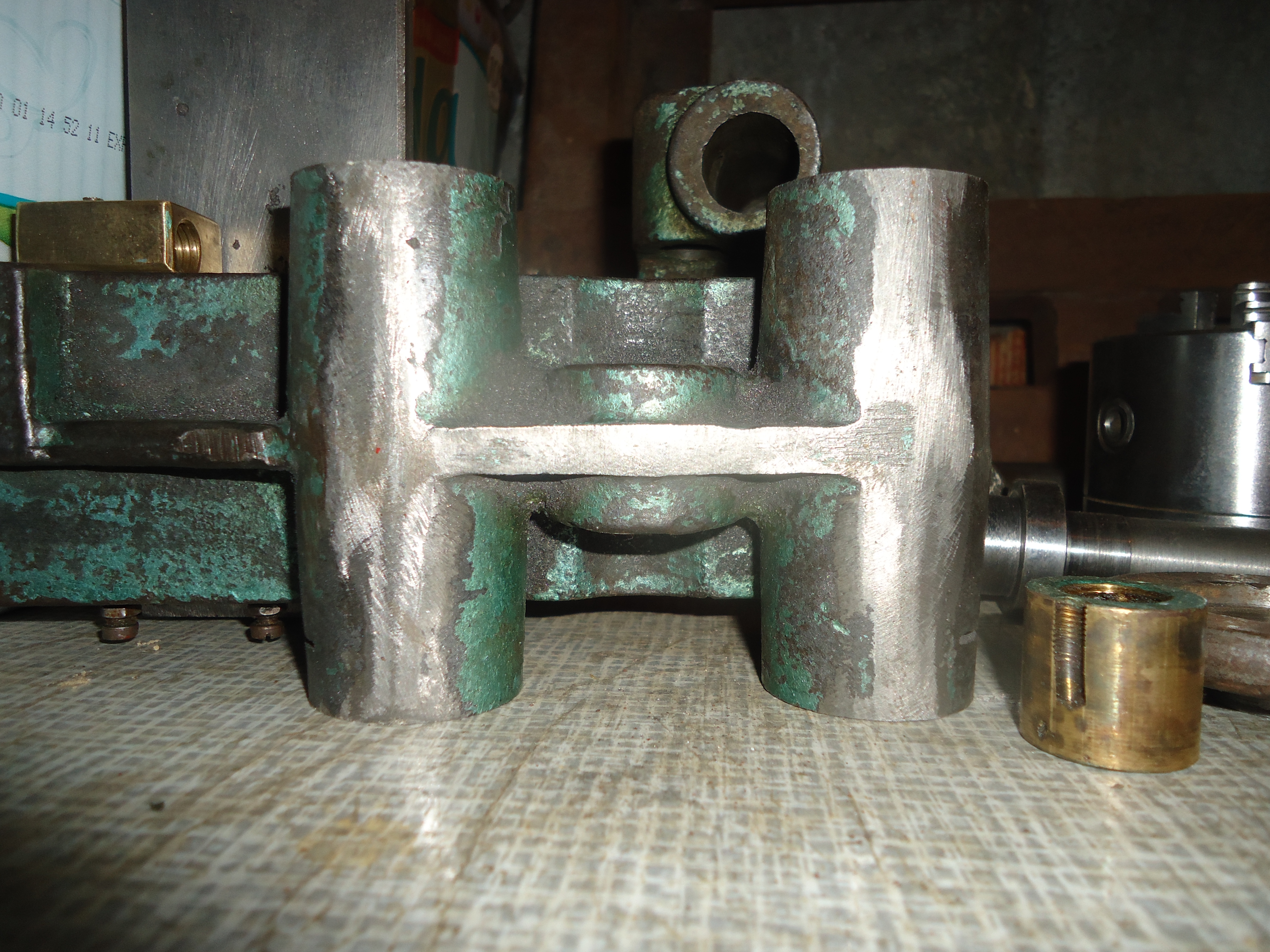

Suport hmm... jak na moje oko w dobrym stanie, fakt przy końcu (na zdjęciu widać )podczas kołkowania śruby posuwu ktoś się pomylił i wjechał w płaszczyznę jaskółki ale to nie przeszkadza kołek wyszlifowany do poziomu jaskółki.
Kostki z gwintem jak i same śruby w super stanie.
Konik trochę zastana pinola, ropa + WD i wykręcona bez użycia siły.

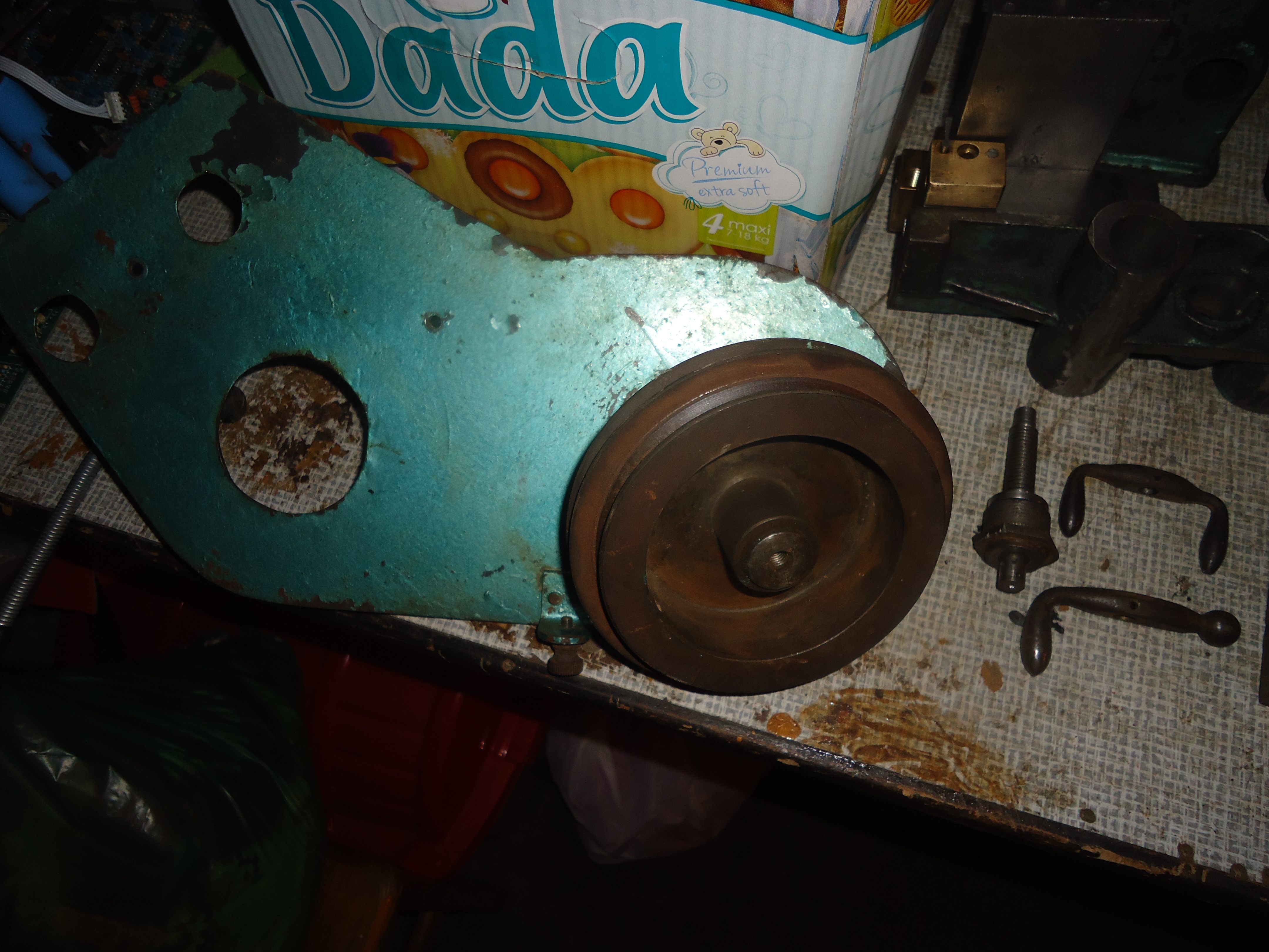

Koło pośrednie zastane ale udało się ściągnąć i na szczęście nie jest zatarte.
Silnik oryginalny 180W łożyska w idealnym stanie jak na swój wiek wyczyszczony, pomierzone uzwojenie i czeka na poskręcanie.

Posów też nie jest problemem(dla elektronika) silnik DC od wycieraczek (mam z 3 sprawne sztuki ale wytarte sworznie) skokowa regulacja, przełożenie na pasku .
Martwi mnie sprawa niewielkiego luzu miedzy suportem a prowadnicami fi25.
Nie mam na tyle narzędzi aby sprawdzić czy to wałek wytarty czy tuleje .
Suwmiarka ciężko otrzymać prostopadłość szczek do wałka i pomiar jest niemiarodajny.
Wpadłem na 2 rozwiązania:
-wymiana wałków na nowe od sponsora (boje się od innych zamawiać czytałem ze trafiają się krzywe)
-naciąć tuleje suportu wzdłuż nagwintować w poprzek i mam coś ala kasowanie luzu

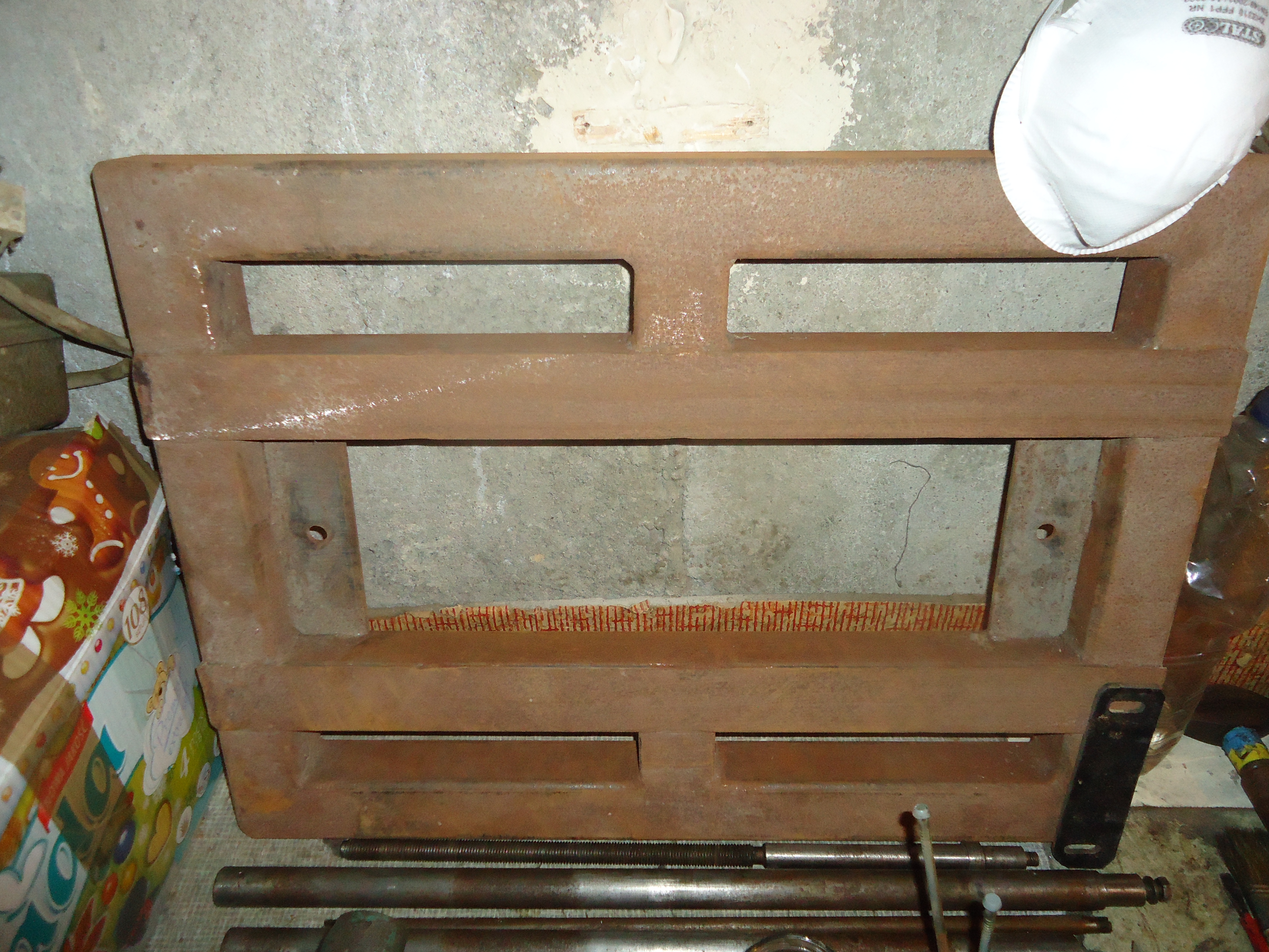

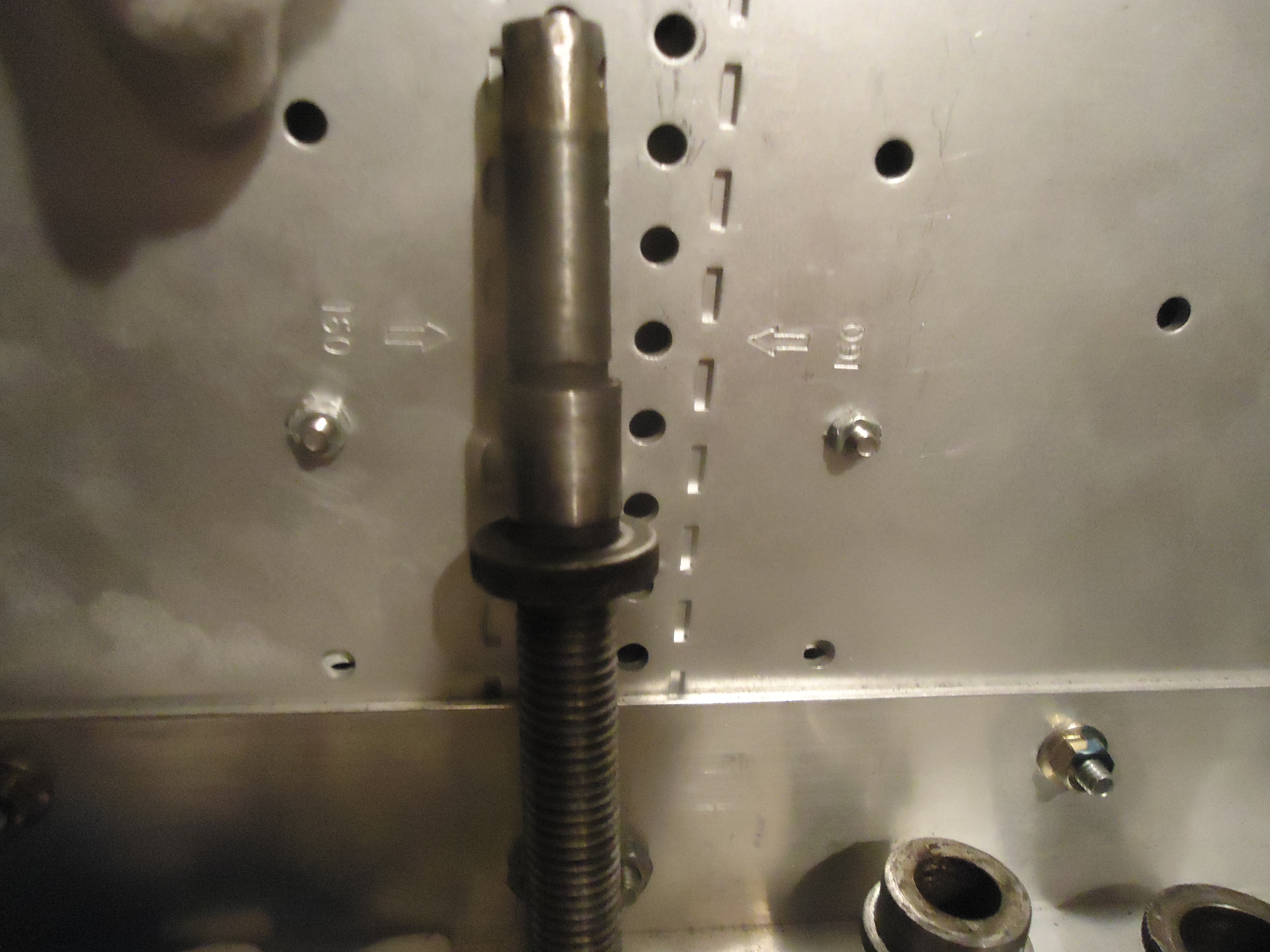

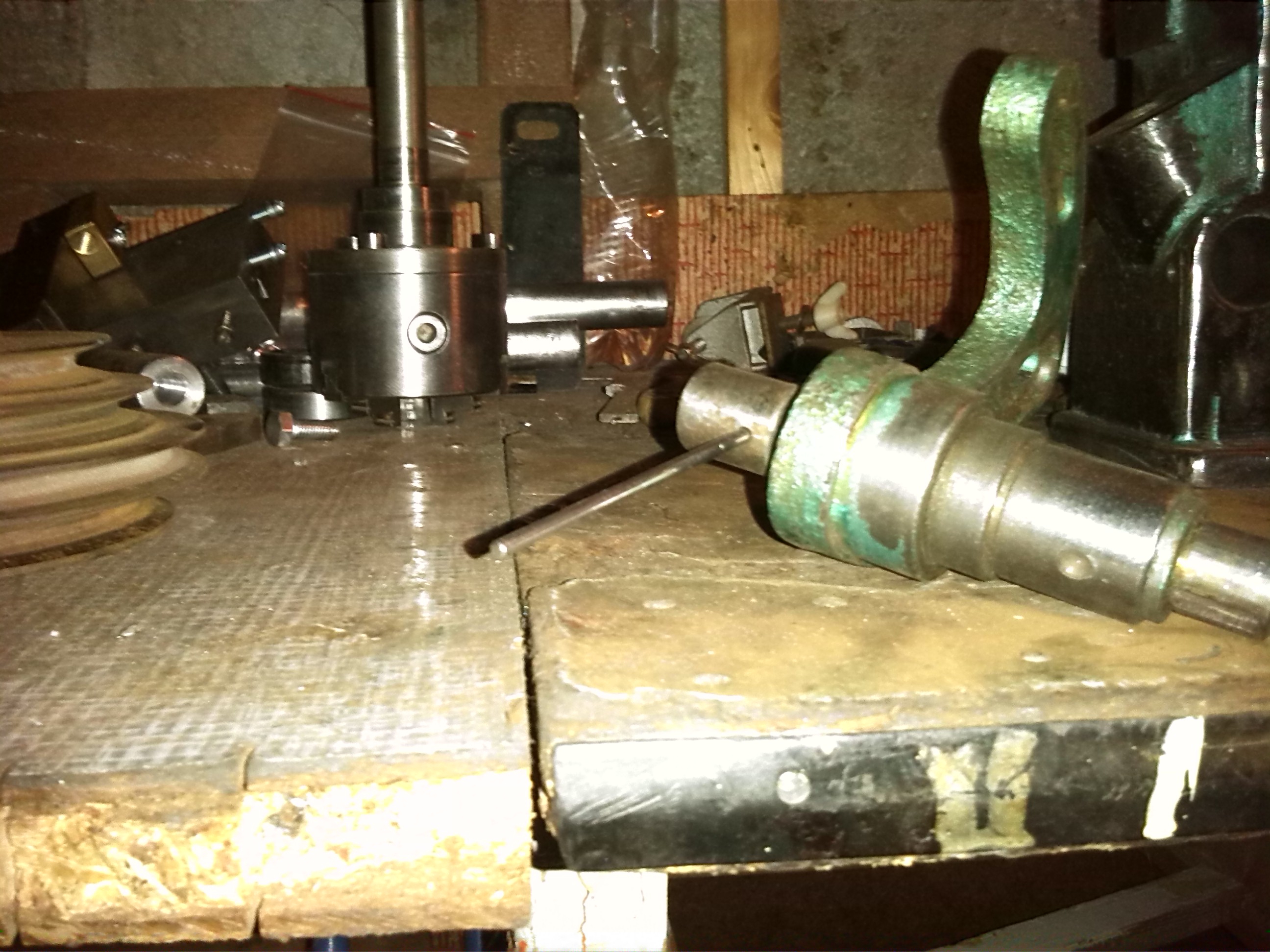

Na zdjęciach widać ramę wspawana z profili i napawanymi splanowanymi płaskownikami (czeka od roku na wykorzystanie miała stanąć na niej frezarka ale...)posłuży jako nowa rama do tokarki ponieważ oryginalny stół nie grzeszy sztywnością i do tego oryginalna płyta wiórowa rozpadła się przy znoszeniu :lol:

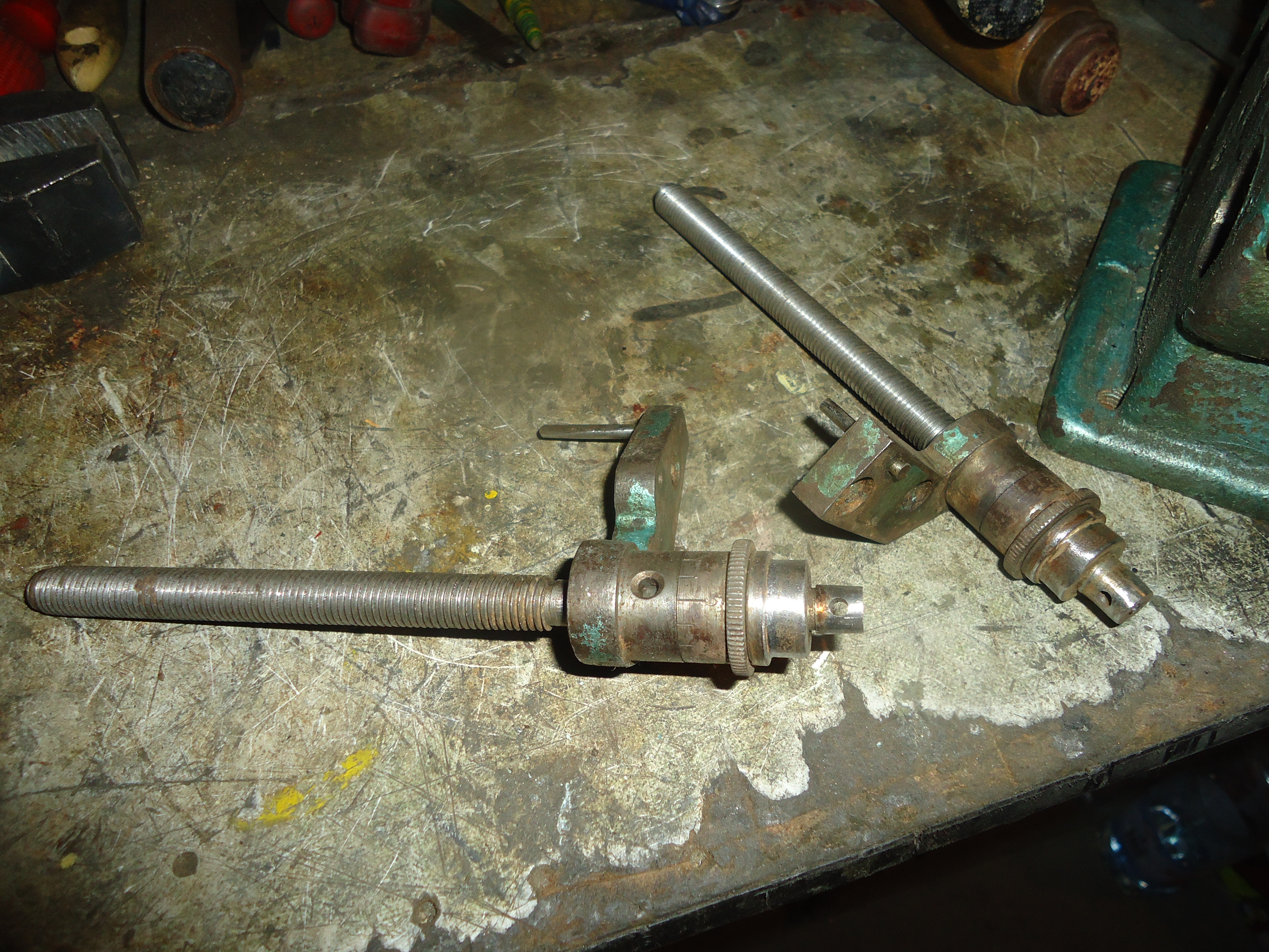

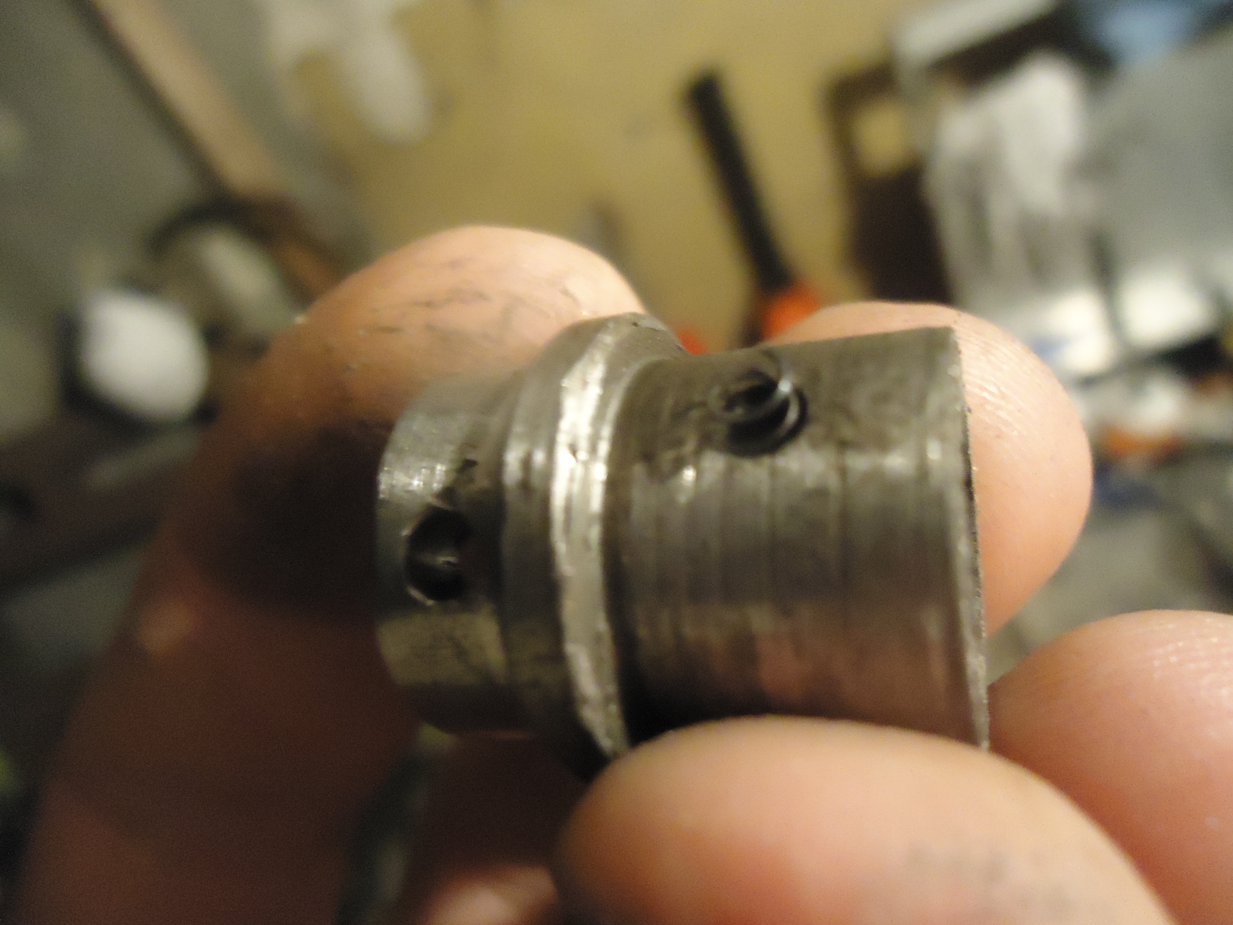

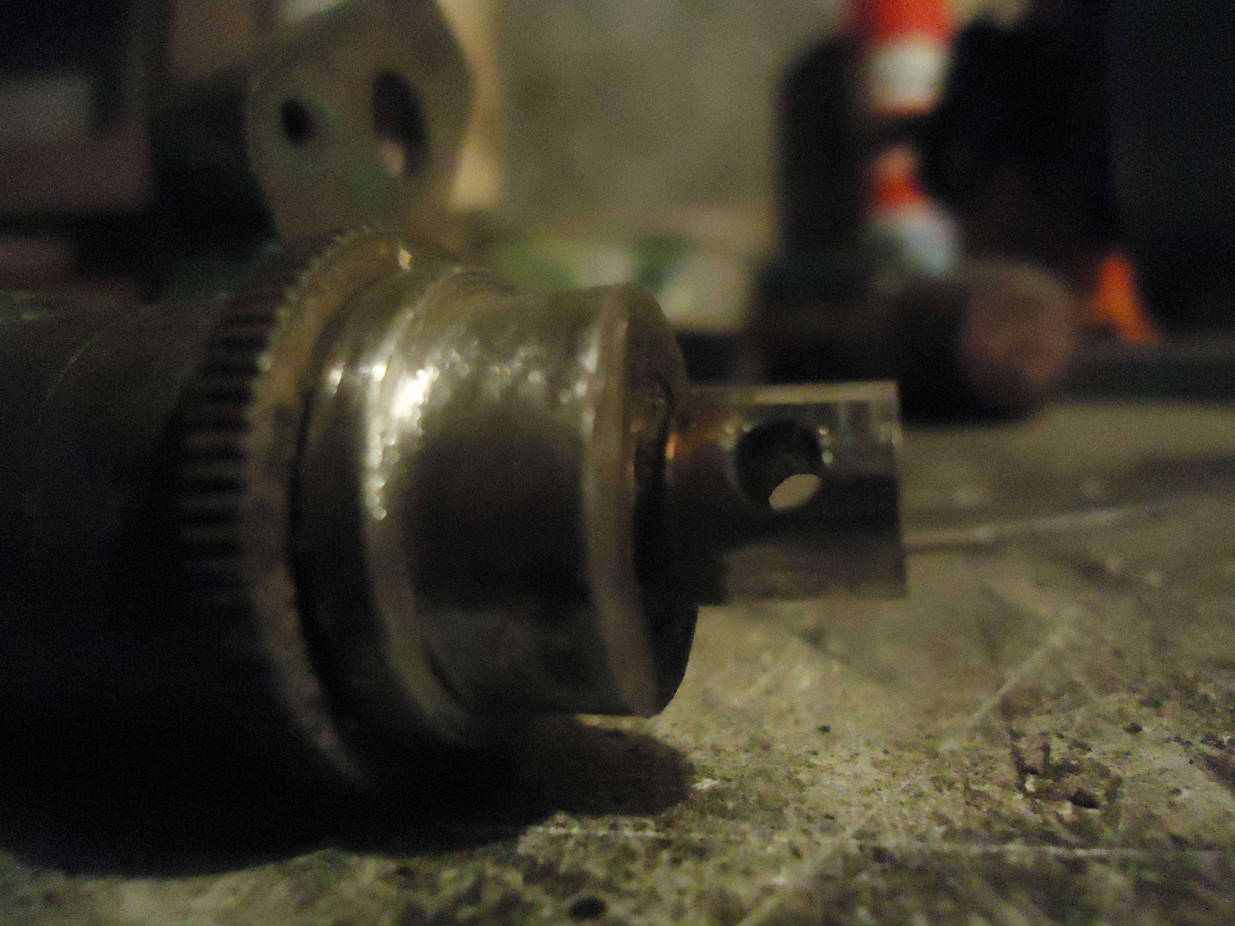

Z śrub posuwu udało się znaleźć kołki i ściągnąć pokrętła ale jak ściągnąć "nakrętkę , tuleje" co blokuje podziałkę ale nie od strony gwintu ? Chce ja wyczyścić i nasmarować bo nic nie widać a będzie potrzebna.

Proponuję to kupić i wymienić za dopłatą (lub dodatkowym wyposażeniem) na zestaw: silnik 370(550W)/1450obr. + falownik 370(550-750)W. Silnik 370W/1450 obr. to chyba optymalne rozwiązanie dla tej tokarki, można sobie wtedy podarować koło pośrednie.
Jak chodzi o prowadnice suportu, to możesz spróbować kupić jedynie przednią, bo przez tylną przechodzi napęd posuwu. Jeszcze jednym rozwiązaniem jest położenie chromu technicznego i przeszlifowanie na wymiar. To dość trudne do zrealizowania jeżeli nie ma się w zasięgu odpowiedniej firmy.

Na pewno po złożeniu masz luz? Na całej długości łoża równy?
Masz pewność, że to prowadnice są wytarte? Jeżeli się okaże, że to tuleje w suporcie są winne to wyrzucisz niepotrzebnie pieniądze. Musisz najpierw DOKŁADNIE pomierzyć te elementy żeby uniknąć niepotrzebnych wydatków.

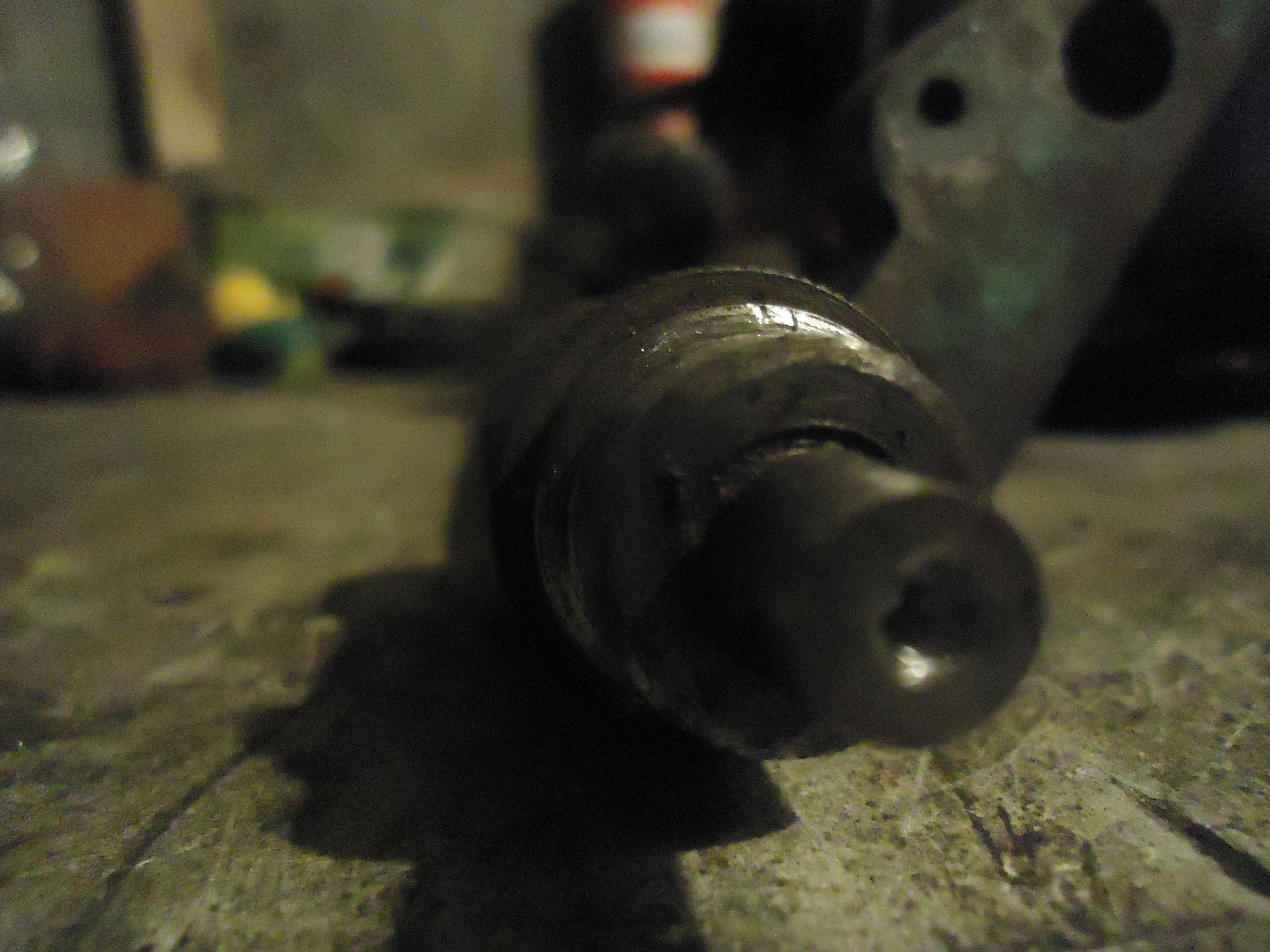

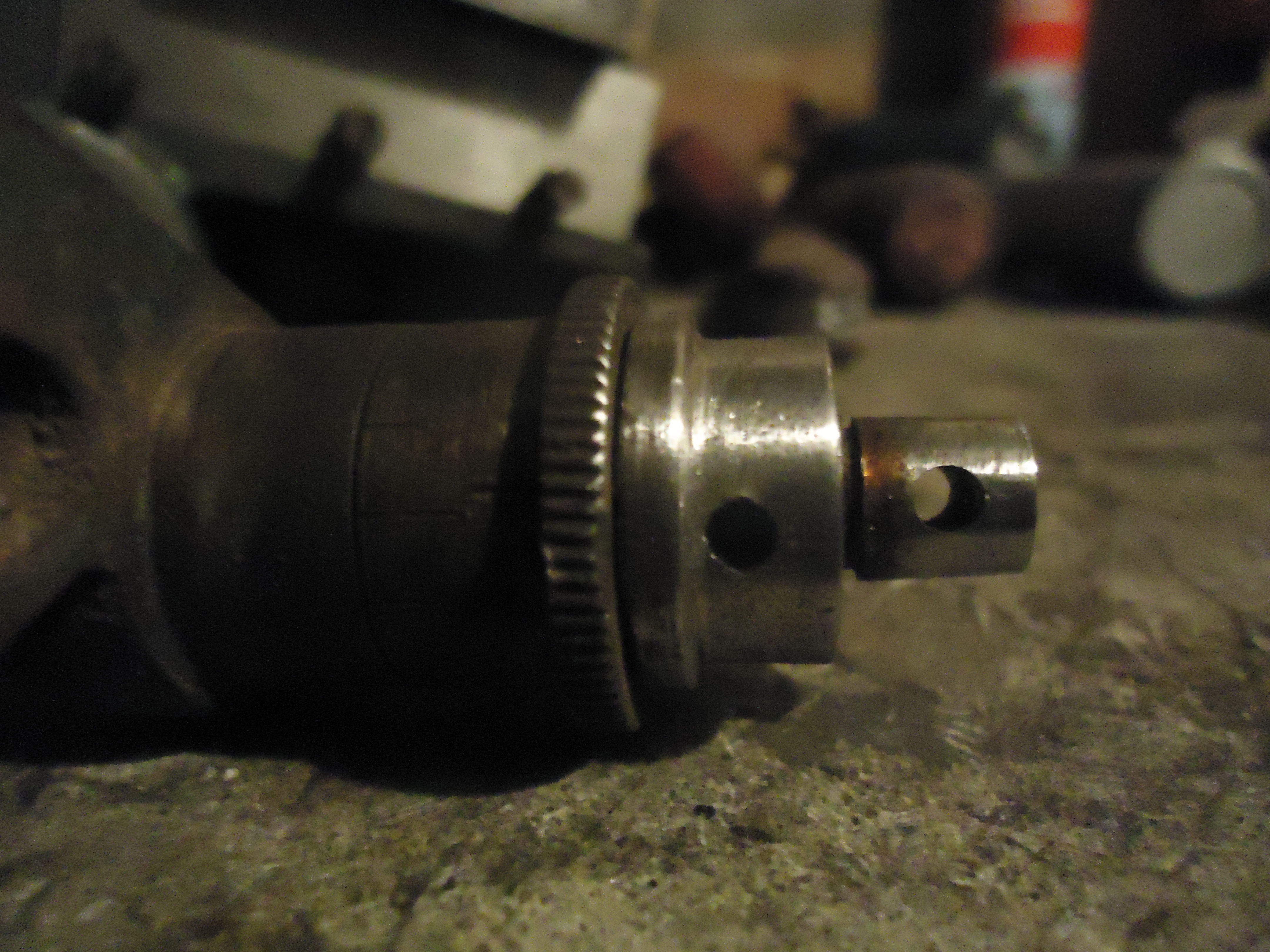

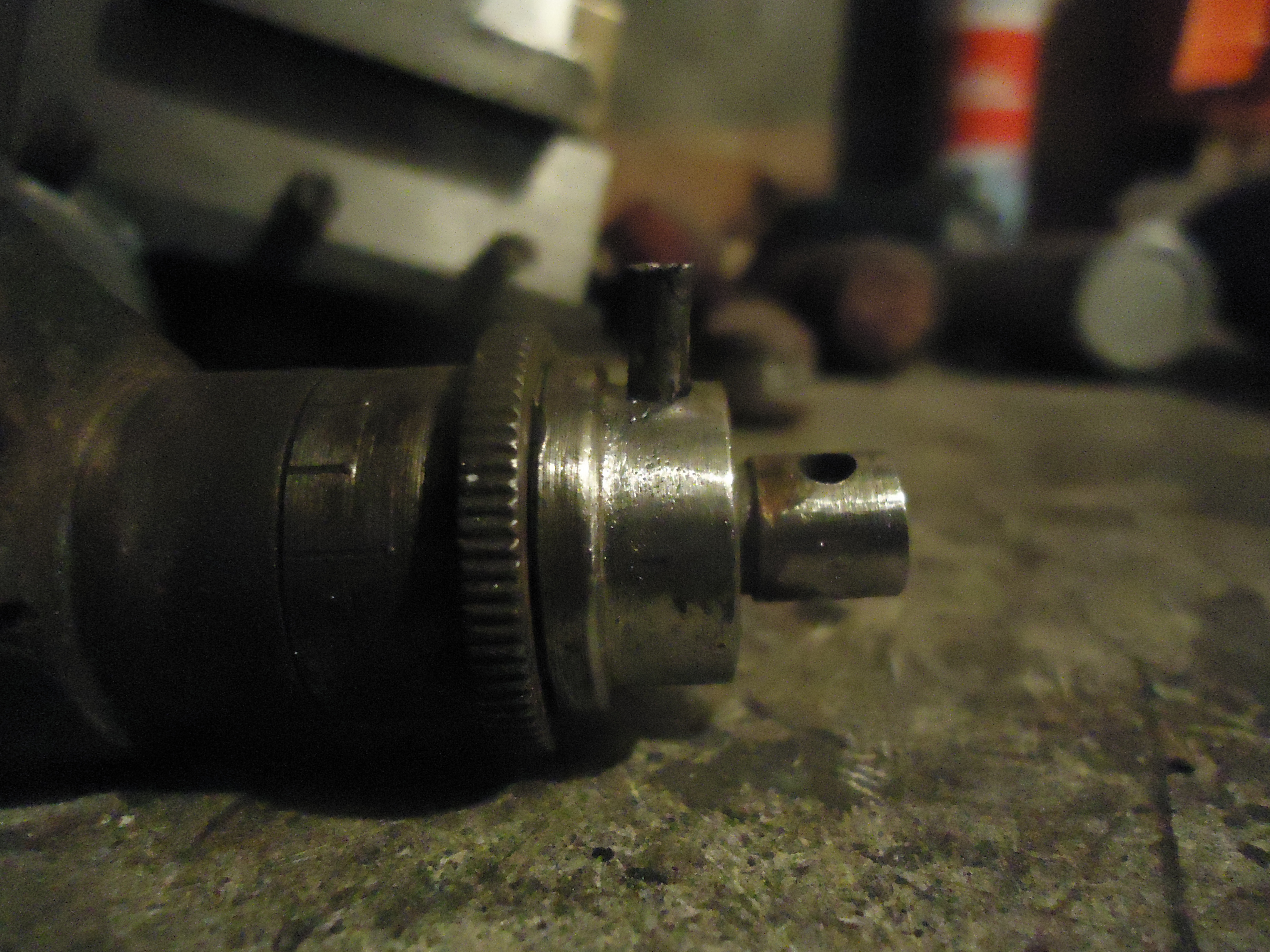

Post napisał: fobos319 » 12 lip 2016, 22:07
Prace w każdej wolnej chwili idą do przodu tzn. od 20-21 do 22-23 praca+ dzieci a o 4 czas wstac do pracy :wink: :mrgreen: i są postępy.
Poprawiona powierzchnia wrzeciennika, konika, podpory wałków oryginalna to po prostu czysty odlew bez obróbki, chropowate nierówne.
Powierzchnie bazowe nieruszane oczywiście :lol:

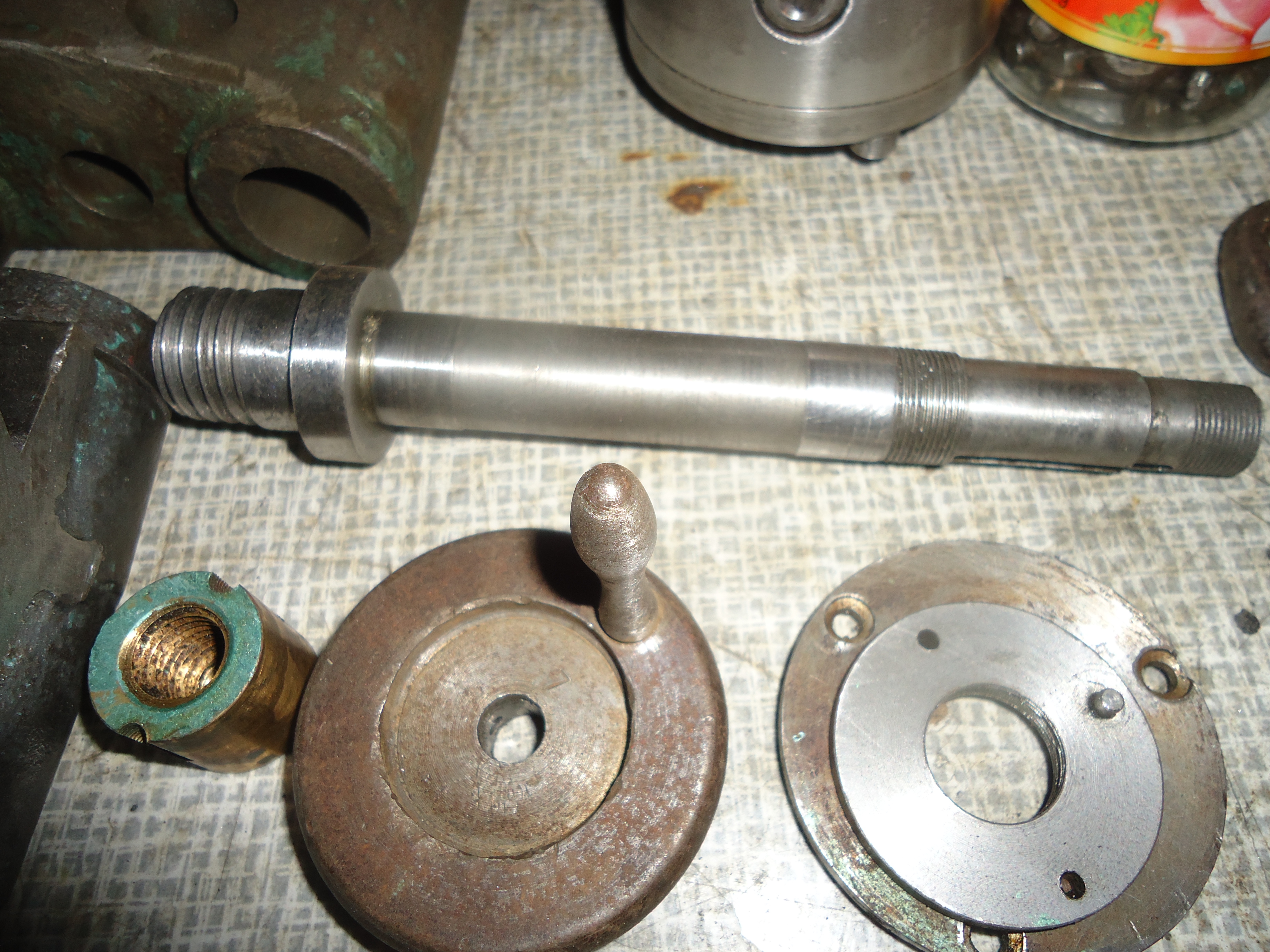

Udało się ściągnąć podziałkę :mrgreen:
Tuleje blokował kołek, tak zaklepany ze po tylu latach nie-szło nawet po przeszlifowaniu papierem wzrokowo znaleźć, wiec wybijak 2mm i klepałem dookoła aż znalazłem miękki metal = kołek.
Pytanie z jakiego materiału są te kołki? bo szczerze wolałbym zastosować śrubkę+ nakrętkę samocentrująca ale czy jest sens?
W tulei z podziałką jest sprężynka, po tylu latach wygląda po wyczyszczeniu jak nówka :mrgreen: (służy- coś ala wymuszony opór ?) ale się naszukałem 1 szt. jak wyskoczyła maleństwo a piwnica przyciemna i pełno zakamarków.
Na zdjęciach efekt poszukiwań i informacje dla innych użytkowników ZUCHA jak ściągnąć podziałkę z śrub suportu.
Jedno zdjęcie tysiąc słów.

Mała aktualizacja:

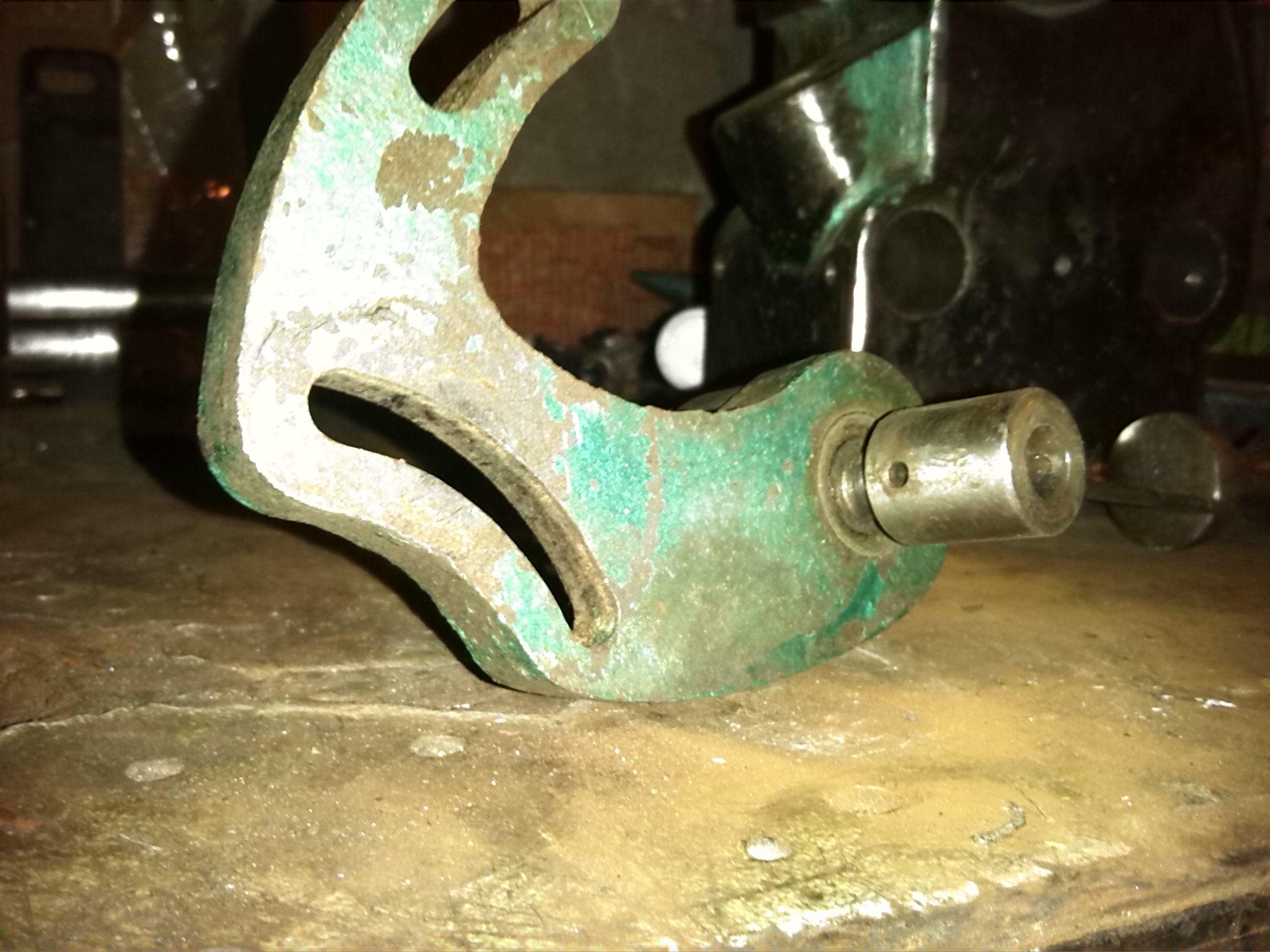

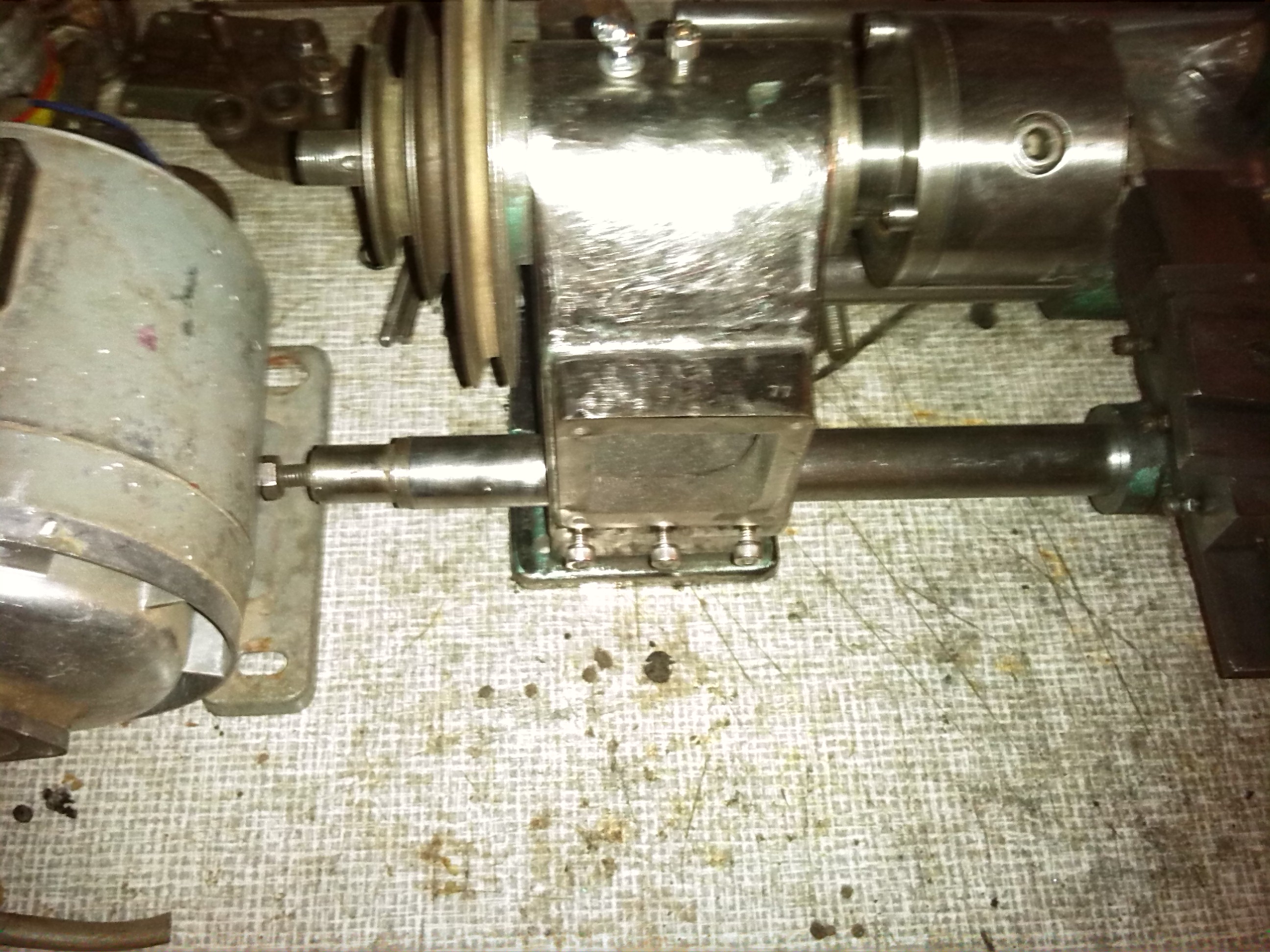

Rozebrany napęd posuwu/gwintu
Poskładane na sucho, posprawdzane luzy/pasowanie do ramy(trochę spawania kratownicy w ramie mnie czeka) :grin: jest bardzo dobrze.
Dorobione kalamitki do smarowania/uzupełniania smaru łożysk we wrzecienniku(zamiast oryginalnego grzybka), blokada tulei wrzeciennika(stara śruba wykręcana wy-krętakiem tak była zmasakrowana), blokada śruby posuwu wzdłużnego.
łożyska jeszcze nie dotarły. :evil:
Przepraszam za jakość zdjęć aparat w serwisie/ pozostał telefon :evil:

Też do drobnych prac kupiłem Zucha, ale niestety mocno zdekompletowanego. Teraz jestem na etapie dorabiania całego napędu wzdłużnego imaka. Brak jest wszystkiego śruby mocowania nakrętki z brązu. Ma kolega czas ,aby zrobić więcej zdjęć chciałbym skopiować. Podziałka na suporcie poprzecznym jest u mnie 0,1. Skala jest podzielona na 30 kresek ale czy to jest oryginał nie wiem.

Kolega wypalił z blachy 20 mm wstępny kształt uchwytu mocującego śrubę suportu. drugi kolega wykonał mi już kostki z brązu na frezarce. Prace powoli idą do przodu, gorzej z wytoczeniem wrzeciona bo koledzy mocno zajęci. pracuję z mocna ekipą i zastanawiałem się nad luzami suportu. U mnie nie ma rury jako prowadnic - tylko są wałki dlatego nie mogę gwintować ani nie ma automatycznego ruchu suportu. Jestem ciekawy jak wygląda mocowanie koła pasowego na wałku i jego naciąganie. Koło pasowe mam w tej chwili na wrzecionie i na silniku brak jest tej przekładni pośredniej. Na razie to zbieram dokumentację i bawię się dalej. Pozdrawiam miłośników i hobbystów tokarki ZUCH :lol:
