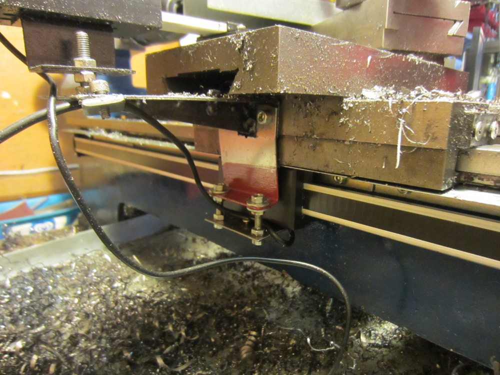

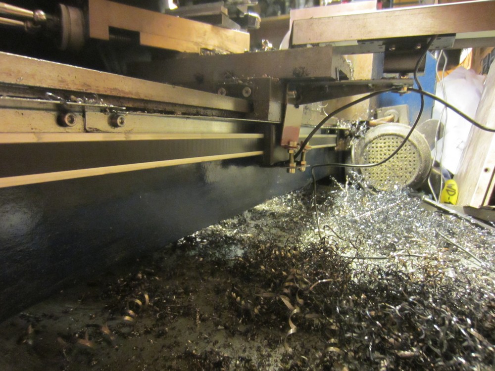

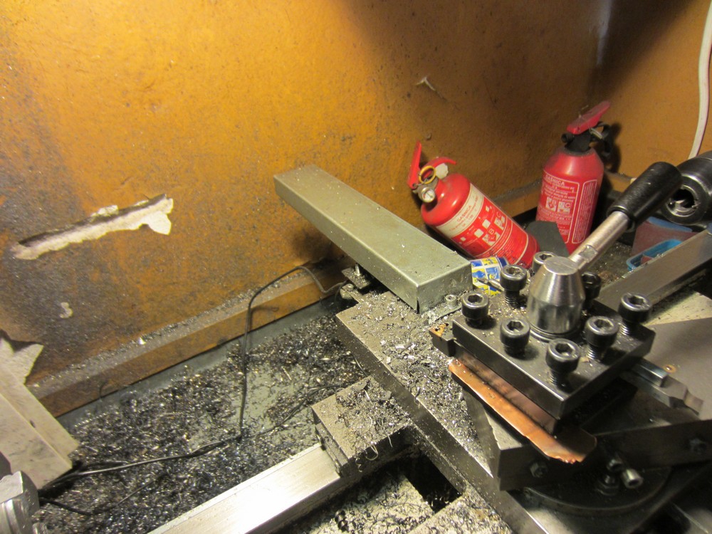

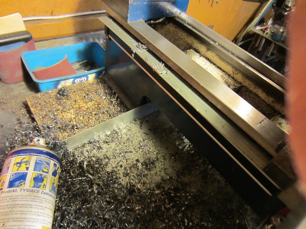

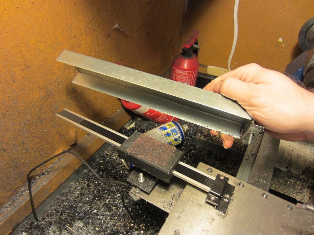

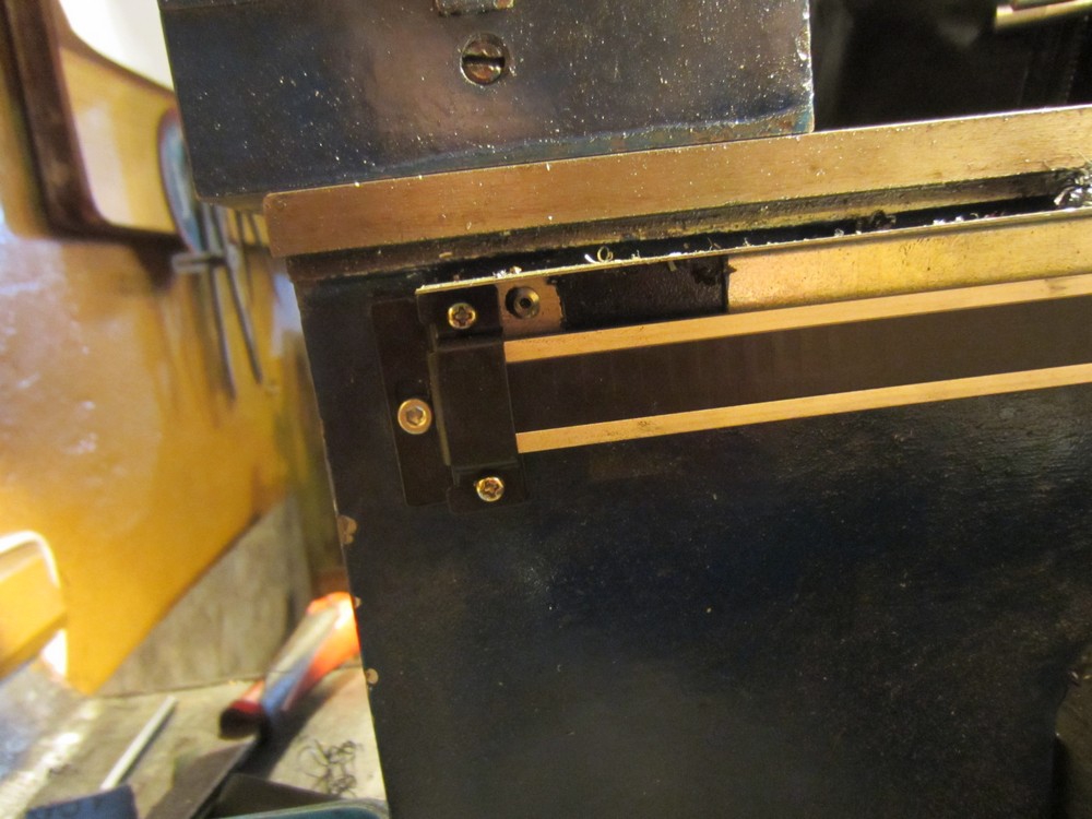

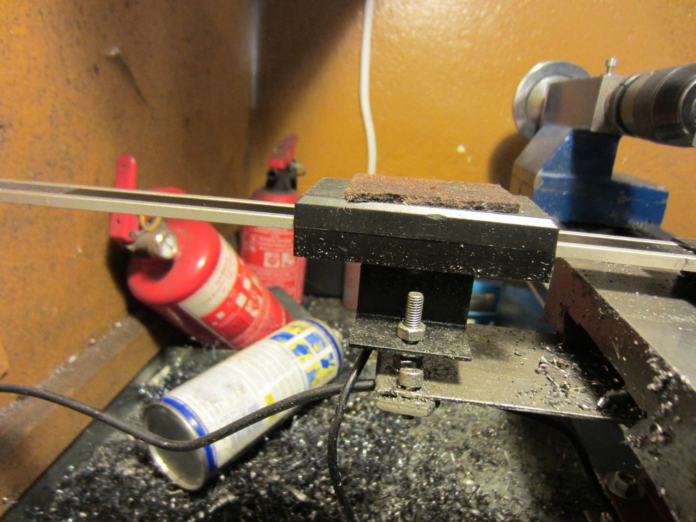

Witam. Mam pytanie do drogich użytkowników forum. Czy ktoś montował liniały cyfrowe unimaxu do tokarki LD550? Zanabyłem takie no i zastanawiam się jak to rozsądnie ulokować. Zdjęcia najmilej widziane. Pozdrawiam.

Przypomnij sie na PW.... man na nutoolu linialy te tańsze.

Serdecznie dziękuję za zdjęcia. Na pewno to dobra inspiracja. W moim przypadku jednak w poprzecznym umieszczę liniał z tyłu tzn. od strony konika. Stracę 3 cm w przypadku dosuwania konia do suportu ale mam nadzieję że aż tak wiele nie stracę. Jak tylko je zamontuję umieszczę i swoje zdjęcia.

Post napisał: adam Fx » 07 lis 2015, 21:34
Jak właśnie dla tego tego liniału tam nie dałem. Konik to jest chyba najsłabszy punkt tej tokarki mały wysuw i średnica pinoli dodatkowo trzeba skręcać sanki bo inaczej przeszkadzają.
Każdy mm jest ważny by pracować przy podparciu z jak najmniejszym wysunięciem pinoli.
Być może specyfika Twoich prac jest odmienna niż to co ja robię ale niestety mi by ten liniał tam przeszkadzał a Ty zrobisz jak chcesz;) zawsze można to zmienić - z samym liniałem nie jest wiele pracy obudowy są bardziej czasochłonne.
wstaw parę fotek z prac dla potomnych ;)
