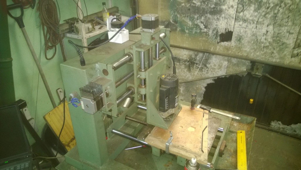

Cześć,
Sprzedam Ci zabawkę. Służyła do frezowania miedzianych elektrod do elektrodrążarki wgłębnej.
Pole robocze 280/280/100mm, na wałkach 25 X i Y, zeta na 20stkach.
Masz chłodzenie materiału, stół z miską, z której ścieka chłodziwo do zbiornika(nie widać na foto).
Alu frezuje bez najmniejszych problemacji. Frezowałem stal zbierając po 0,1 mm i też bez problemów.
Konstrukcja pomimo, że na wałkach niepodpartych naprawdę sztywna.
Silniki krokowe 1Nm, sterowniki SKK01, wszystko ładnie schowane w bramie, wystaje tylko kabel LPT do podłączenia pod komputer. Łożyska liniowe z kasacją luzu. Śruby trapezowe 15*4, nakrętki z mosiądzu.
Mógłbyś zainwestować we wrzeciono jakiegoś kressa lub mokrego chinczyka to zbierałaby więcej.
W obecnej konfiguracji to napewno 100* lepsze lepsze niż ten chińczyk do graweru w pleksie.
Maszyna śmiga pod machem, linuxem, turbo cnc itp.
