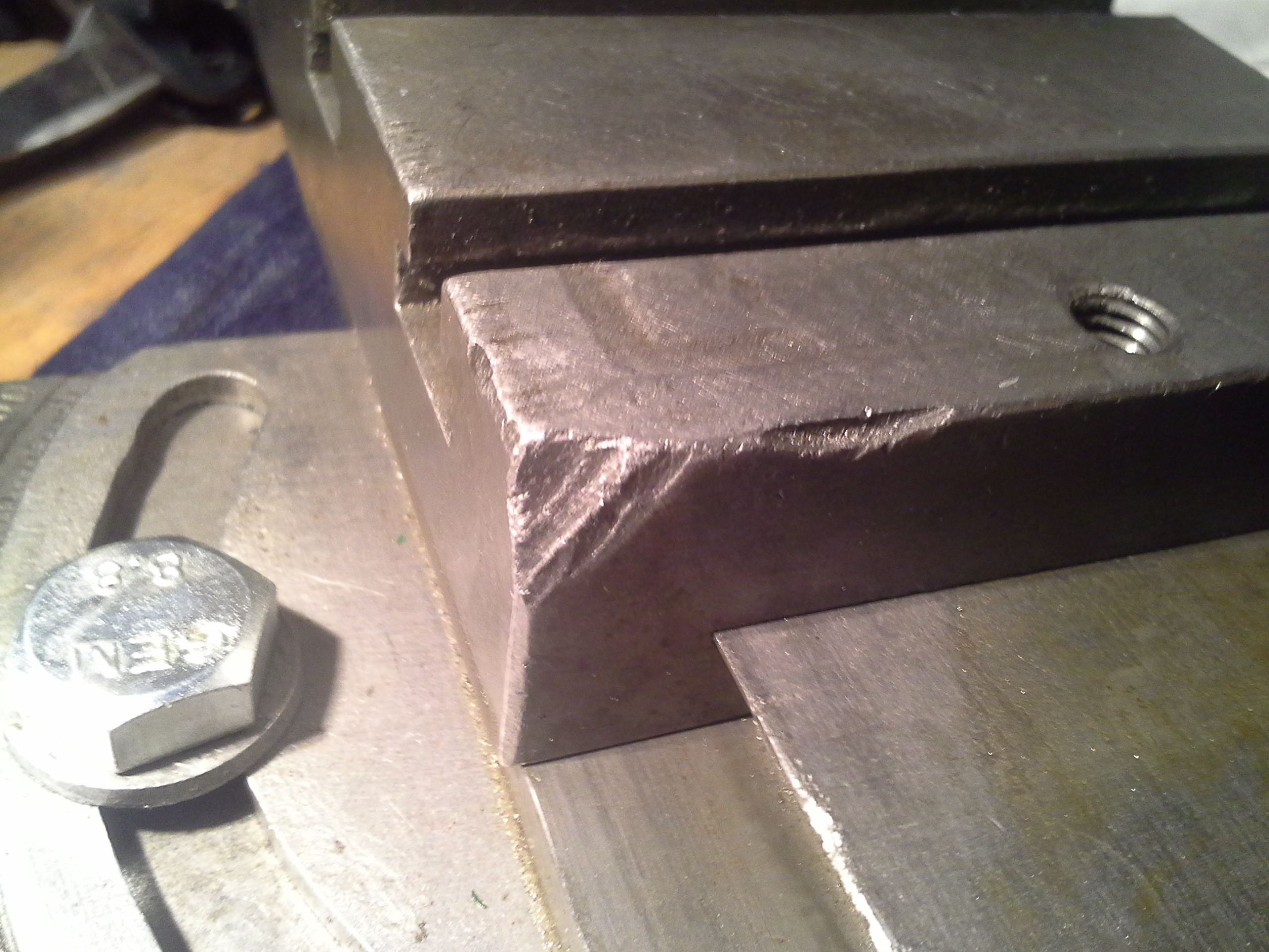

Witam od jakiegoś czasu odnawiam mojego osiołka i 2 pytania mam do bardziej doświadczonych kolegów :razz:
1. Co zrobić z uszkodzeniami stolika teowego? Jak na moje oko poprzedni właściciel wjechał nim w szczęki, a z góry no to oczywiście frezem go potraktował. Napawać? Trochę strach że pęknie czy geometria się rozjedzie. Górę można by szlifnąć, ewentualnie epoksydem coś próbować?

To miejsce nie ma wpływu na pracę obrabiarki. Nic bym nie robił, najwyżej dla estetyki uzupełnienie epoksydem z wymieszanym z pyłem stalowym/żeliwnym.
