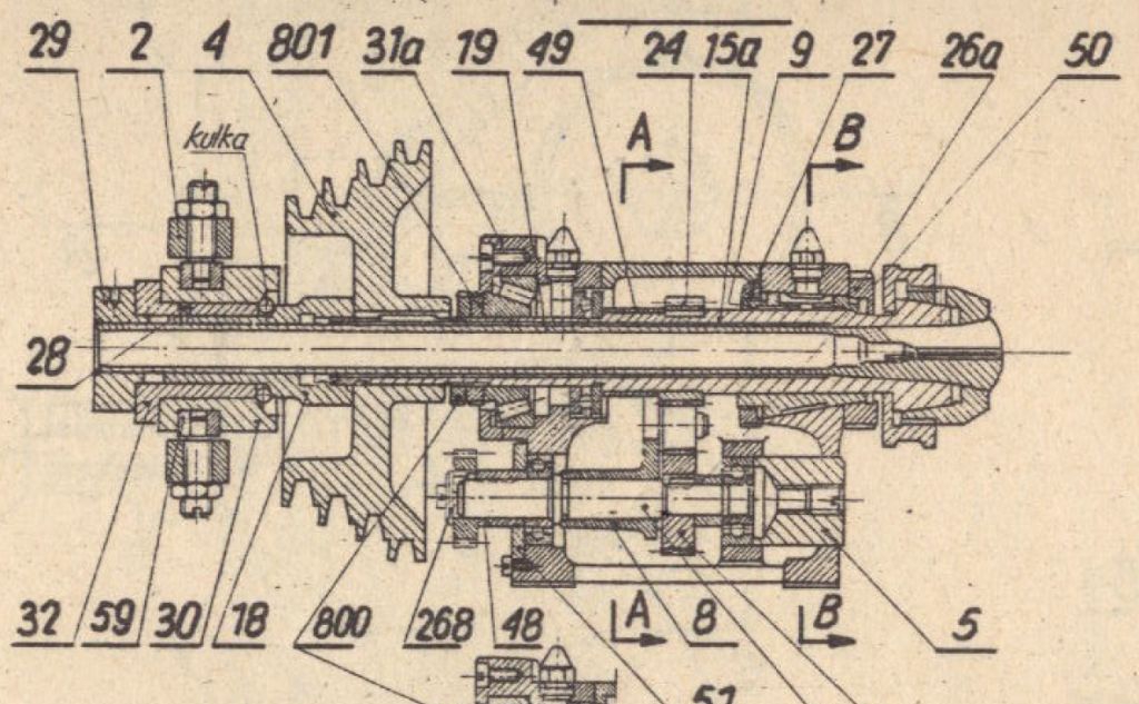

Witam właśnie zakupiłem tokarke TSA 16 lecz jest bez stolika za czym idzie i bez silnika .
Posiadam silnik 1.1kv 960 Obrotów poradzicie mi jakie powinno być koło pasowe na silniku zeby wszystko dobrze działało ...
jakie jest oryginalne koło na przekładni silnika w org rozwiązaniu

Ja bym zrobił tak . Jeżeli masz silnik 960 obr/min to środkowe koło w tokarce dał bym takie samo jak na silniku ,wyjdzie wtedy 1:1 . I teraz ile masz kół w tokarce? Bo jedno bym dał nieco większe a drugie ,nieco mniejsze . Przełożenie możesz obliczyć tak aby uzyskać na wrzecionie 700 obr/min najmniej i około 1200 obr/min najwięcej. Nawet te 1200 może i za dużo ale czasami trzeba coś polerować . Na kołach za bardzo nie ma pola do popisu.

Ja to bym kupił silnik tego typu
od pralki. Na osi jego bym zamocował koło pasowe takie jak jest na wrzecionie.
orginalnie to jest tak
Jednak z silnikiem dwubiegowym można uzyskać 8 prędkości.

rynio_di pisze:aby uzyskać na wrzecionie 700 obr/min najmniej i około 1200 obr/min najwięcej.
Czyli aTomik miałby gwintować na 700rpm? Jeśli brak jest przekładni pośredniej to najlepszym rozwiązanie jest falownik, silnik wystarczy 0,55kw.
