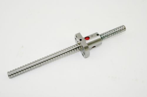

allegromtn pisze: Pracy przy toczeniu sporo więc co do cen żadnych zastrzeżeń nie mam ale w tych cenach jestem w stanie własnymi siłami z pręta TR10x2 + nakrętki brązowe zrobić sobie 4 zestawy na obie osie.
I teraz w głowie pojawia się pytanie- biorąc nawet 2 razy szybsze zużycie- czy to się nie opłaca?
samodzielne wykonanie śruby i nakrętki może mieć jeszcze jeden plus.
Można zmienić sposób osadzenia śruby tak żeby był bez luzowy, a nakrętkę wzbogacić o funkcje kasowania luzu.
Gdyby Kolega planował przeróbkę maszynki na CNC ( np: ---> ous1 cnc katowicki ) można rozważyć jeszcze jeden wariant :wink:
Wymianę śrubek na .... też 12 mm co prawda skok 4 mm
---> Link
Lub chcąc wspierać polskie firmy:
---> Link Niestety :cry: w tym drugim przypadku cena x2 :???:
Oczywiście ma to sens tylko przy przeróbce na CNC, przy manualu to raczej zły pomysł.
