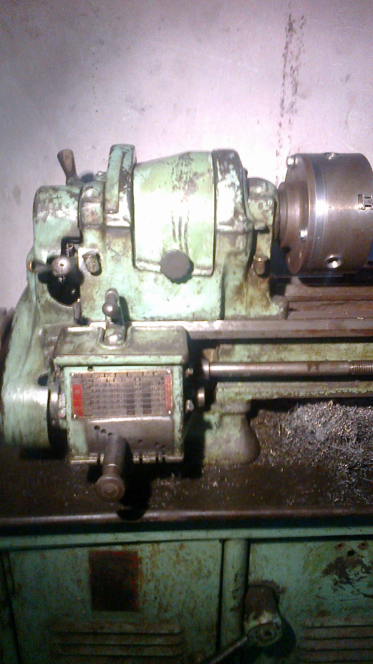

Czyli taka jak na tym zdjęciu
Tu widok w TSB-20
Ta przekładnia daje tylko zwielokrotnienie więc szału nie ma. Nie lepiej zrobić przekładnię nortona ze zintegrowaną przekładnią zwielokratniającą? Na podobę takiej, tyle, że metryczną, bo te są calowe.
Albo
Mechanicznie co do układu kinematycznego należało by się wzorować na TUE-35. Oczywiście w odpowiedniej skali i można by uprościć sposoby przełączania.

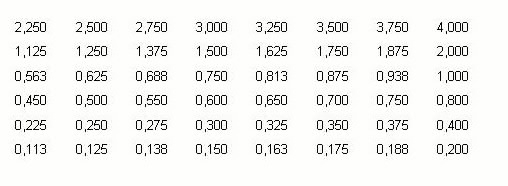

Górna dźwignia zmienia wartość posuwu 1, 2, i 4 razy w stosunku do ustawienia dźwigni nortona poniżej. Dodatkowo po lewej stronie w miejscu gitary jest przekładnia 1,- 8 razy zmieniająca ustawienia na jedne z zawartych w dolnej lub górnej części tabeli.
Projekt należy zacząć od narysowania schematu kinematycznego tokarki i jeżeli da pokrycie tabelki gwintów z praktyką co do istniejących mechanizmów oraz ustawień gitary to chetnie się nad projektem pochylę. Od kolegi "kamyk" wiem tyle
->35 (wrzeciono)
--45-18 ( wałek pośredni)
------63-> ( wałek wyjściowy- na
gitarę)Obrazek
Tabela po obliczeniu wygląda tak
Podoba się? Wszystko tylko trzema dźwigniami. Dla porównania orginał.
