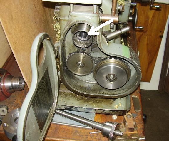

Witam Panowie do czego służy tuleja zaznaczona na foto.Obrazek

Do zaciągania zacisków jeśli mnie oko nie myli.

Muszą tam być jeszcze dwie roleczki i zaciska to tulejki za pomocą tej dużej dźwigni obok.

Dzięki Panowie a może jakąś fotkę jak to wygląda w całości,i następne pytanko jak zdjąć wrzeciennik z łoża?

Cały wrzeciennik? U to musisz zacząć od zdemontowania skrzynki przekładniowej odkręcić śruby , które są pod wrzecionem i wrzeciennik jest osadzony na kołkach. Gruba robota w sumie trzeba rozłożyć wszystko.

Ok,jakich kół gitary(ilość zębów) najczęściej się używa?

To zależy co się najczęściej toczy, acz ja założyłem sobie posuw 0,05 i od dawna tego używam do posuwu mechanicznego, jest wystarczająco szybki dla mnie i zostawia ładny ślad. Rzadko zmieniam.
