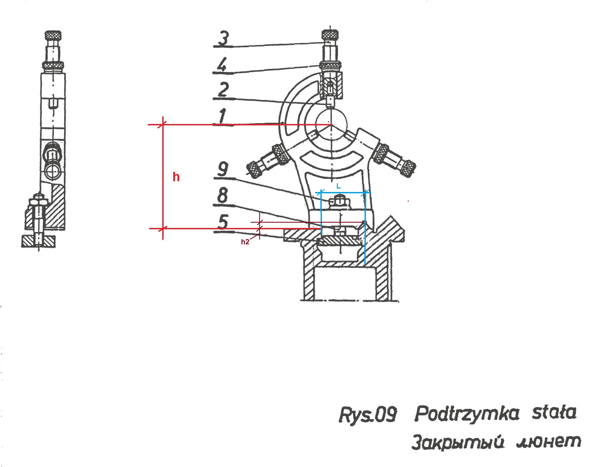

Potrzebuję kupić* podtrzymki do LD550 z Lerła. Najbardziej potrzebuję ruchomej (do detali w małych średnicach), ale przy okazji może bym i na zapas bym wziął stałą. W Lerła nie widzę, zresztą teraz to ostatnie miejsce, gdzie cokolwiek bym kupował (chociaż w desperacji...).
Trzeba więc pewnie dopasować coś od bliźniaczej tokarki, tylko której? Mam niejaki problem z pomierzeniem podstawy suportu-oś wrzeciona, na razie wyszło mi jakieś 93 mm, choć może to być i trochę mniej (91?), podejdę do tego jeszcze raz chyba. Rozstaw śrub w suporcie to ok. 95 mm. Dopuszczam jakieś delikatne przeróbki, adapatcje.
Ktoś z koleżeństwa ma namiary na sprawdzony produkt? W PL lub Czajna.
* widziałem archiwalne wątki i wiem, że można sobie zrobić. Ale raz, że mam już długą listę projektów, dwa, że nie mam w stercie odpadów materiałów, więc jak mam specjalnie kupować i sam działać, sens tego jest wątły.

Ja do swojej 700-tki dokupiłem w Hafenie, do 500-tek chyba też będą mieli...
Od Hobby 500 powinny pasować
https://www.hafen.pl/tokarka-hobby-500-230-v-bernardo
https://www.hafen.pl/urzadzenie-mocujace?page=2
Obrazek Obrazek
Bo 550-tka to inny model tokarki, i wysokość do osi oraz rozstaw pryzm mogą być inne...
https://www.hafen.pl/tokarka-stolowa-profi-550-wq-230-v

A mógłbyś zmierzyć ile tam jest od podstawy do osi kłów podtrzymki i rozstaw śrub na suport? Rozmawiałem z gościem z MTP i mnie nastraszył, że mimo iż tokarki podobne, to wymiarowo potrafią się różnić, parę mm tu, parę tam...

U mnie wysokość h = ok 140mm,
ale mam inny typ tokarki, bez przekładni we wrzecienniku, 700-tka jak te 550-tki Profi 550 WQ - 230 V BERNARDO,
więc wysokość może być inna niż w Nutolowatych.. (z przekładnią jak Twoja) i rozstaw pryzm też może być inny.
