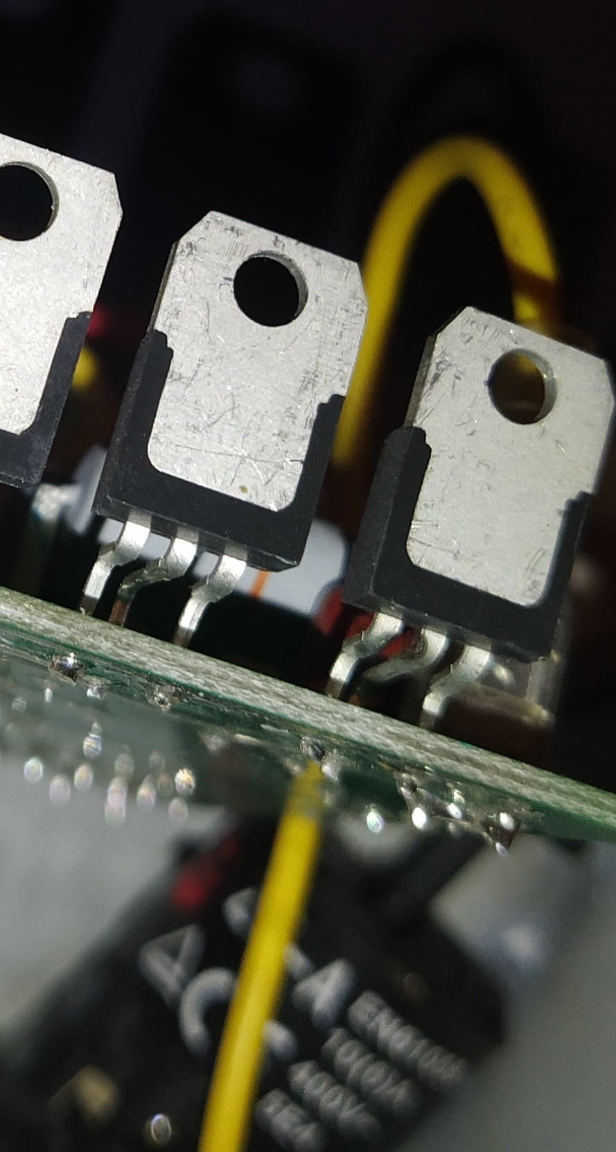

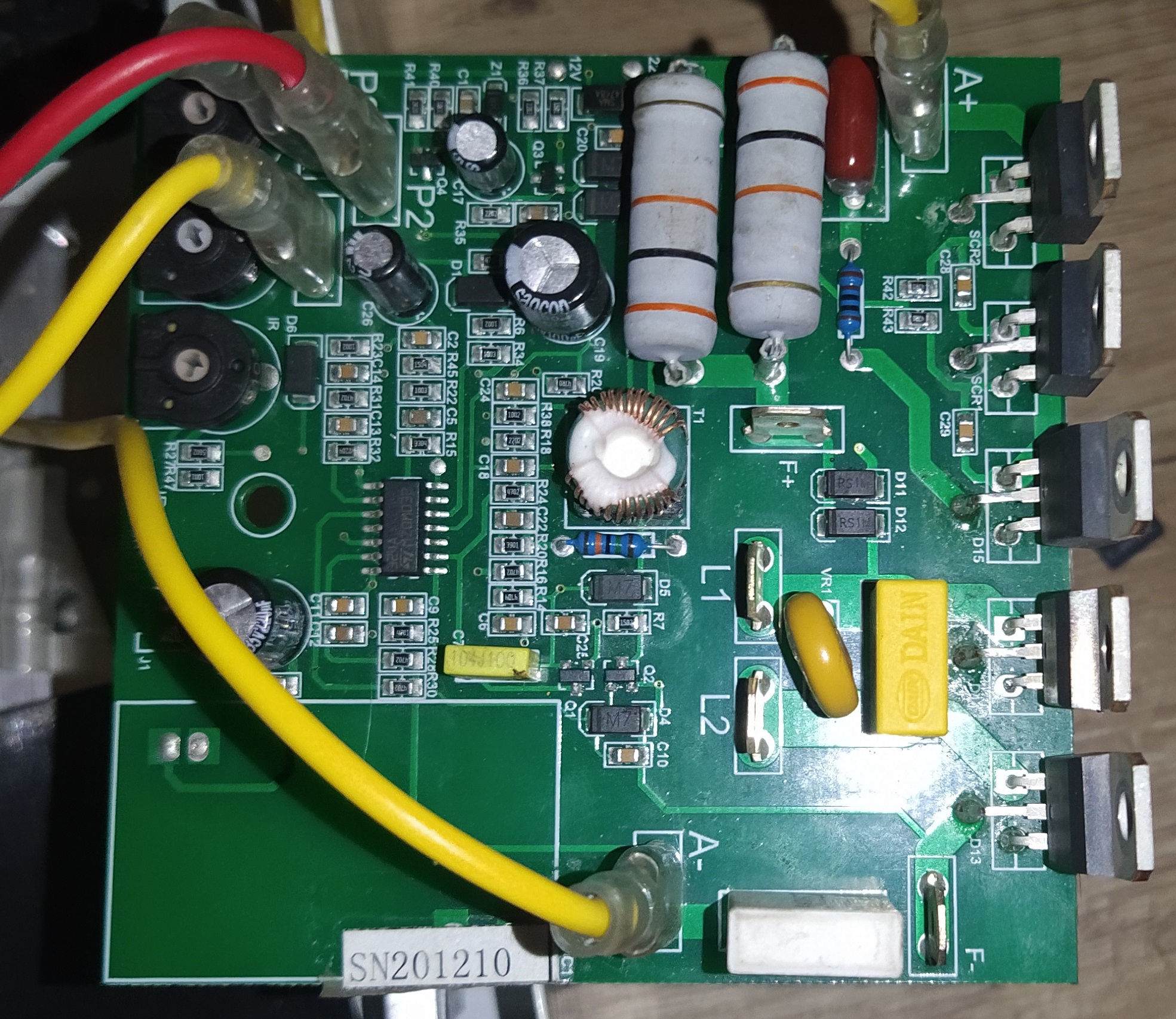

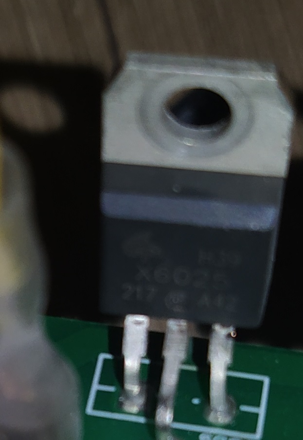

Podczas toczenia na mini lathe nagle coś zaiskrzyło pod plastikiem gdzie znajduje się sterownik, silniczek rozpędził się do maksymalnych obrotów dziwnie stukając, następnie przepalił się bezpiecznik termiczny szklany. Teraz po włączeniu obrotów za każdym razem przepala się bezpiecznik. Silnik wygląda na sprawny, przemierzyłem rezystancje na komutatorze i na moje nie fachowe oko jest w porządku. Po rozebraniu zauważyłem, że jakiś tranzystor/ mosfet czy cokolwiek to jest ma nadpalone 2 sąsiednie nóżki. Oznaczenie H39 X6025. Niestety nigdzie nie mogę znaleźć niczego z takim oznaczeniem, może ma ktoś jakieś doświadczenie w naprawie tych zabawek i jest w stanie pomóc dopasować mi jakiś zamiennik?

To "coś" to prawdopodobnie tyrystor. Ale nie da się zagwarantować - może się okazać że po wlutowaniu tyrystora całość eksploduje...
Zrób lepsz zdjęcie tej części - zdaje się że jest tam logo producenta - może wyszukiwanie X6025 z nazwą producenta zwróci coś konkretniejeszego. Poszukaj jakichś numerów identyfikacyjnych na płycie.
Nie napisałaś jaka to toakrka - jeśli coś w stylu "Optimum TU 2004 F" - tutaj: https://forum.zerspanungsbude.net/viewtopic.php?t=46302 masz link do niemieckiego forum gdzie omawiają podobny problem - najwyrażniej do silnika zaplątał się jakiś wiór, zrobił zwarcie i szlag trafił sterownik. Autor wątku pisze że nie mógł znaleźć dokumentacji do X6025 więc porównał ze sterownikiem frezarki BF20, tam znalazł tyrystory "BCA25-800" - ponoć działa.

Tak, to tyrystor typu 6025 (600V 25A) np. S6025, . Podpasuje też większość o wyższych parametrach np. 800V, jak wspomniał kolega grg12. Można znaleźć na TME czy innej hurtowni za kilka/kilkanaście PLN.

Skoro aż nóżki mu upaliło, to musiał popłynąć ogromny prąd.
A więc winę za spalenie ponosi coś innego niż tyrystor. Spalenie tyrystora było skutkiem a nie przyczyną.
Więc sama wymiana tyrystora nic nie da. Trzeba jeszcze namierzyć i naprawić to co spowodowało tak duży prąd.
Jakiś wiórek w szczotkach silnika, przetarty przewód, zwarcie na kondensatorze w filtrze EMI przy silniku, czy coś.

Czy taki tyrystor się nada, prąd bramki ma jakieś znaczenie w tym wypadku?

tyrystor s6025 ma bardzo podobny prąd wyzwalający (35mA) więc nie powinno być problemu. Wyprowadzenie chyba też w tej samej kolejności.

Nie jestem w 100% pewny ale z tego co widzę s6025r ma anodę podłączoną do "taba" (tam gdzie jest otwór na śrubę) a s6025l - nie.
Musisz sprawdzić jak to jest na twoim sterowniku - szczególnie jeśli tyrystory są przykręcone do wspólnego radiatora
