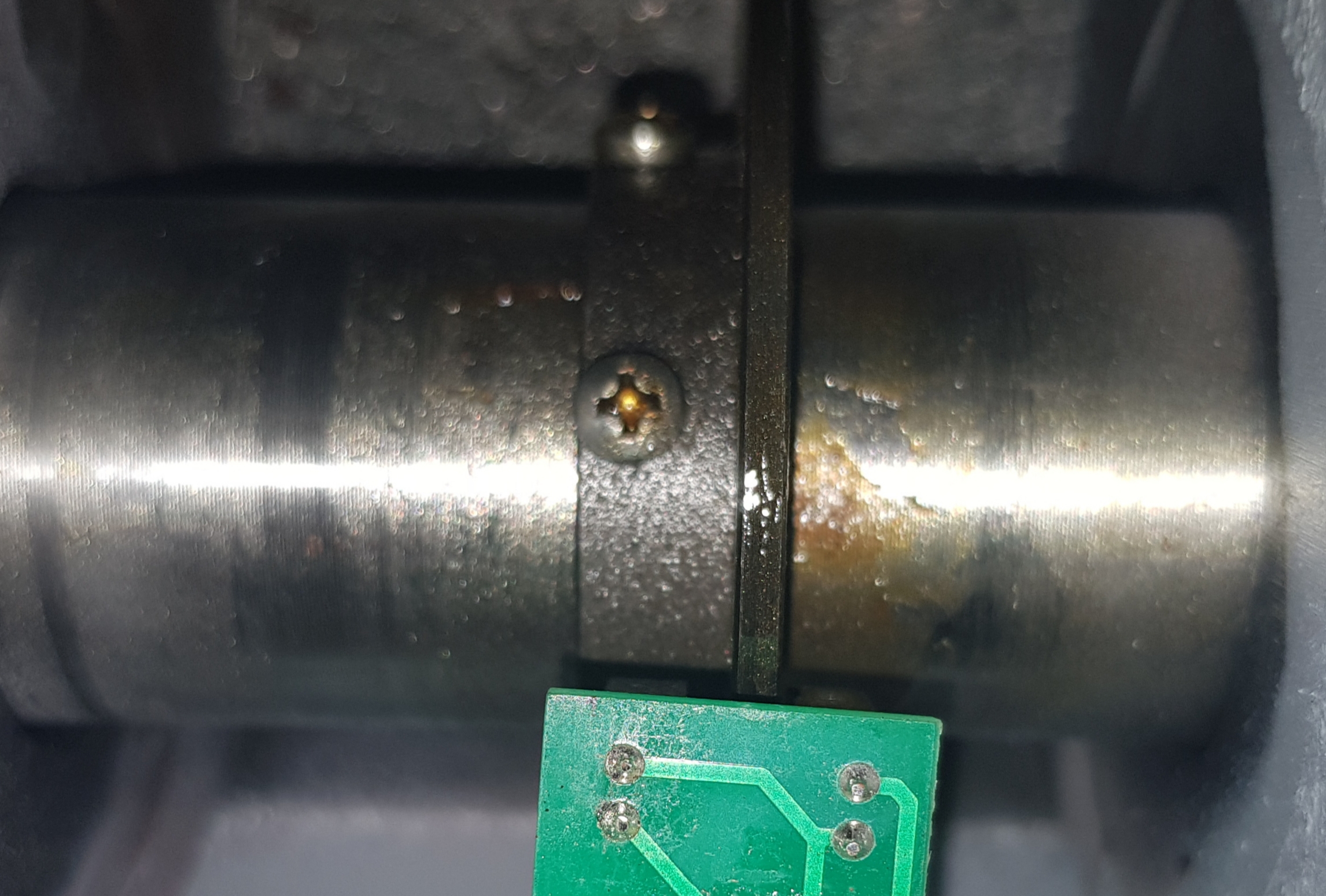

A może występują całe zabieraki z wałkiem na wymianę. Mam takie dziwaczne połączenie jak na zdjęciu. Obrazek

Co to jest na foto?

Jakieś połączenie wałka. Nie mam pojęcia, czy jest skręcany, czy spawany, ale czemuś ta obejma musi służyć ;) Obrazek

Pod tym na pewno wałek jest podzielony?
Bardziej mi to wygląda na jakiś index.

Ten wałek to wrzeciono i jest w jednym kawałku, a ten kołnierz to pewnie impulsator do obrotomierza.
