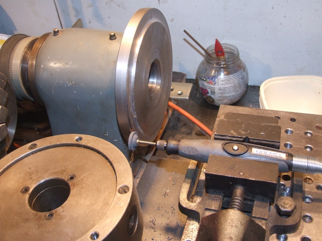

Andrzej 40 pisze:Nie rozpędził się Kolega ? Bo wydaje mi się, że jak gwint w uchwycie to nie w tarczy zabierakowej i odwrotnie. - odnosiło się do tego co napisał pioterek.
Przecież tarcza jest mocowana do osi wrzeciona na gwint toż to wyraźniej nie da się zobaczyć i jest to dość powszechne zjawisko, mocowanie natomiast do uchwytu nie ma gwintu, bo tam gwint zwykle jest w uchwycie, chociaż to też nie zawsze. Trzeba poprawić otwory w tarczy tak, żeby pasowały do uchwytu. Radzę również nie zdejmować tarczy z wrzeciennika jeżeli to nie jest konieczne i poradzić sobie bez tej operacji umocowanym do suportu obracanym we wrzecionie lub wiertarce
http://notatkiwarsztatowe.blogspot.com/ ... a-ous.html
frezem albo kamykiem szlifierskim.

Boję się że nie wywiercę centrycznie otworów i uchwyt będzie oscylował , jednocześnie nie widzi mi się to odkręcać nie ma za co złapać, powierzchnie są gładkie .Jedynie można posłużyć się starymi otworami i próbować odkręcić .
Pytanie do was czy uchwyt spoczywa na podtoczeniu i idealnie pasujących otworach i śrubach ,czy te otwory przelotowe w tarczy zabierakowej służą tylko do przykręcenia i nie pełnią żadnej roli ?
[ Dodano: 2017-09-17, 12:01 ]
Witaj za ten pomysł mogę cię nosić na rękach hahaha ale mnie oświeciłeś to podtoczenie które widać na twoim zdjęciu u mnie jest dobre tylko otwory są za wysoko w tarczy zabierakowej tak jak pisał Andrzej 40 jeśli idą po okręgu 176 mm to u mnie idą po okręgu 178 .pioterek pisze:Andrzej 40 pisze:Nie rozpędził się Kolega ? Bo wydaje mi się, że jak gwint w uchwycie to nie w tarczy zabierakowej i odwrotnie. - odnosiło się do tego co napisał pioterek.
Z ta wiertarką świetny pomysł tylko będę musiał jakiś przyrząd wymyślić by to chwycić dobrze

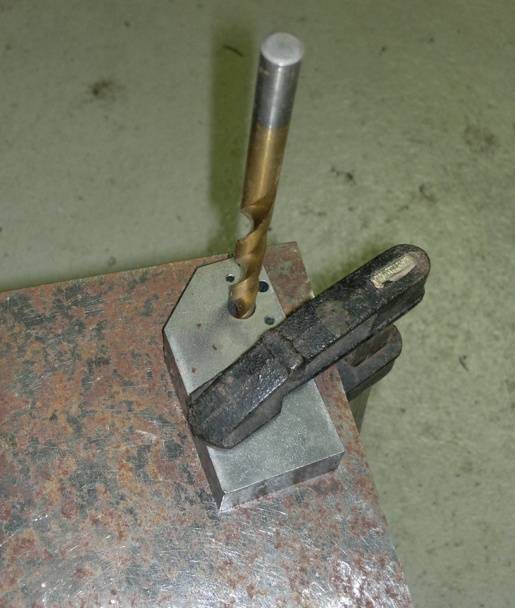

Ja jak potrzebuje wiercic prostopadle dokładnie pozycjonowany otwór, a musze wiercic ręczną wiertarką czy wkrętarką to sięgam po takie rozwiązanie
mocuję solidnie grubą stalową kostke z prostopadłym otworem tej samej srednicy, który ciasno poprowadzi wiertło dalej dokładnie tym samym torem
Nie wiem jak na takie rozwiązanie własciwie się mówi ... szablon?

WOLFCRAFT Prowadnica wiertarska ACCUMOBILArmstec pisze:Nie wiem jak na takie rozwiązanie własciwie się mówi ... szablon?
