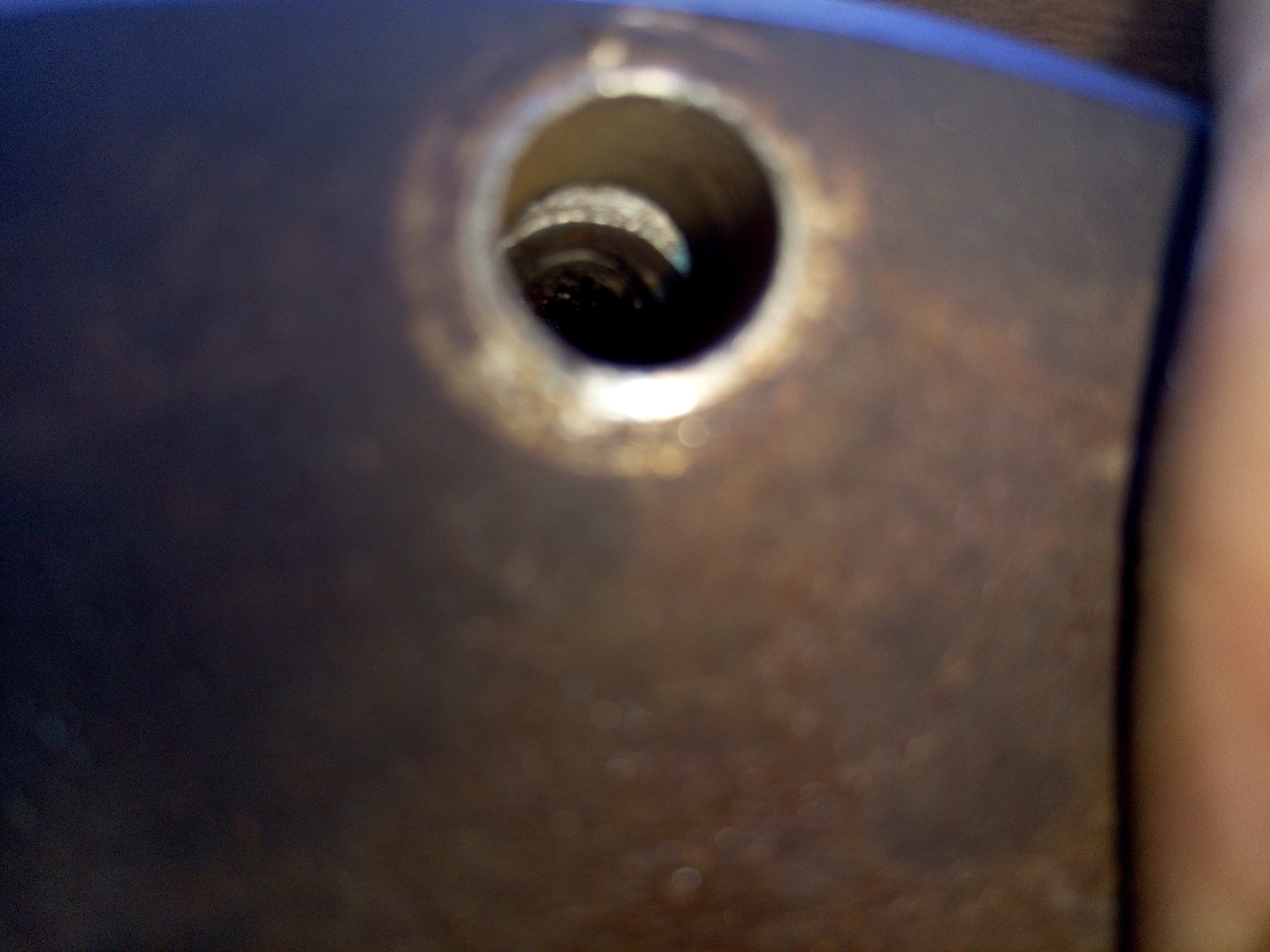

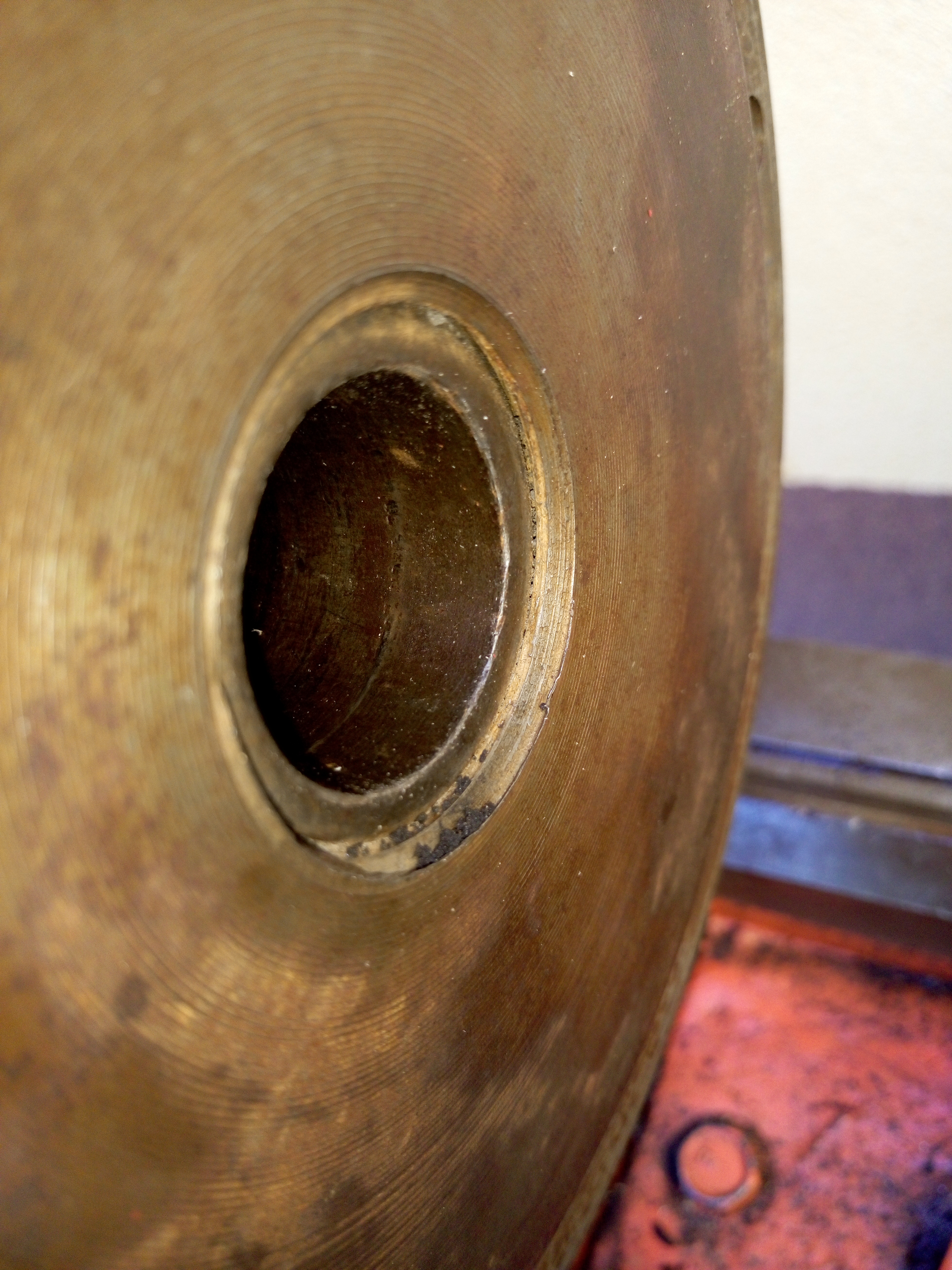

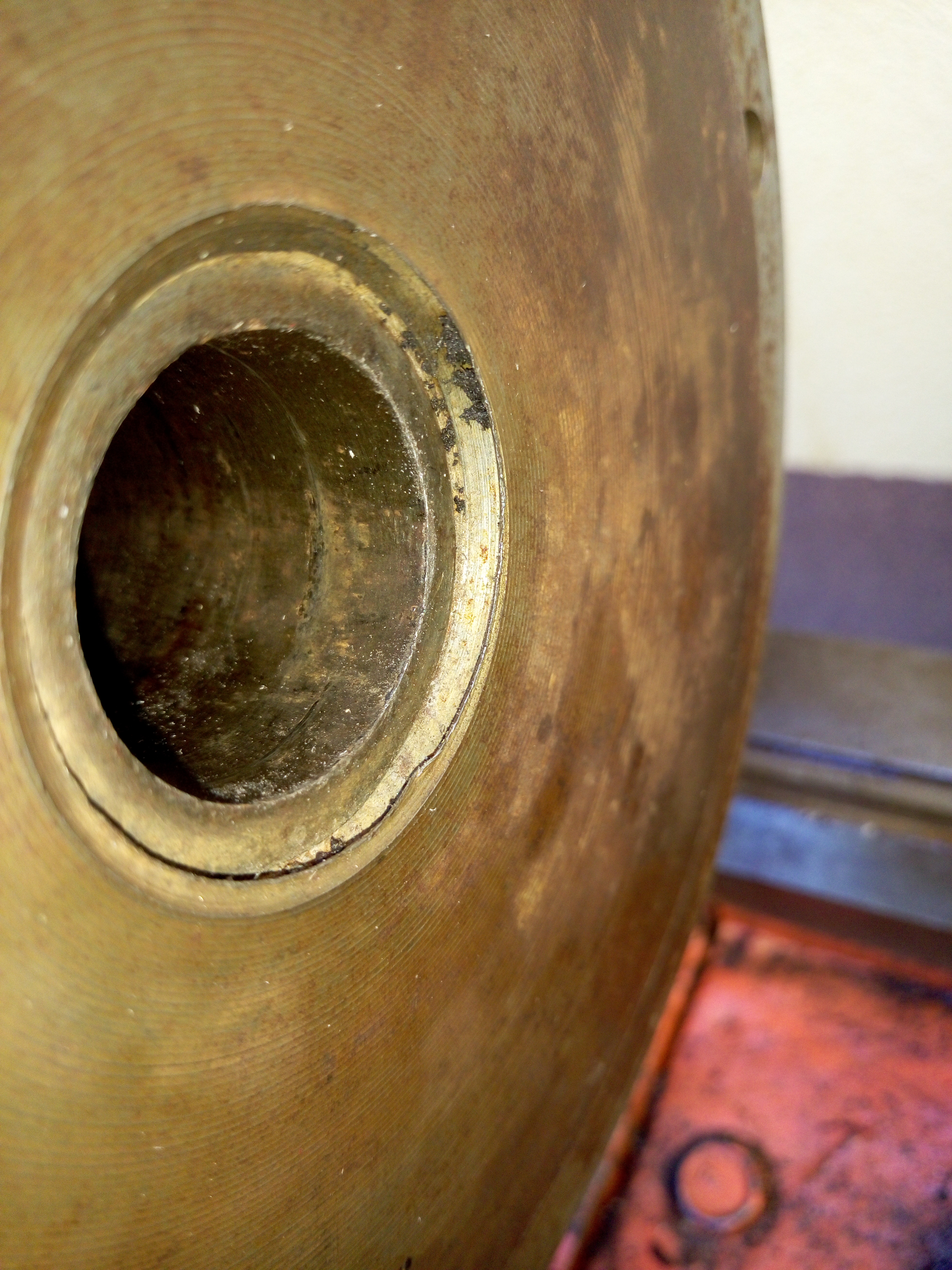

Post napisał: anubis507 » 16 wrz 2017, 13:06
Dziś pogoda barowa więc po ostatnich czyszczeniach i pieszczotach natknąłem się na kolejne problemy otóż przy zakupie dorzucono mi uchwyt 200 mm i wszystko spoko swoje pewnie przerobiła gdy próbowałem ją dopasować za nic w świecie śruby nie chciały wkręcić się w uchwyt :( myślę że ktoś już majstrował przy tym i nie za bardzo coś wyszło poniżej dodaje zdjęcia ,w ogóle myślę że tarcza do której się przykręca uchwyt ma gwint i jest przykręcona ? proszę o propozycje jak z tego wyjść dzięki za wszystkie propozycje

Post napisał: pioterek » 16 wrz 2017, 16:56
Zgadza się, widać, że tarcza zabierakowa jest wkręcana na gwint, to jest typowa i sprawdzona konstrukcja we wielu modelach tokarek. Dlaczego nie dają się wkręcić śrubki?- trzeba wkręcić śrubki w tarczę i wykonać pomiary czy są równo rozmieszczone i w jakich odstępach, następnie trzeba takie same śrubki wkręcić w uchwyt, wykonać pomiary i porównać je. Po tym trzeba pomyśleć co do czego łatwiej dopasować.

Post napisał: anubis507 » 16 wrz 2017, 20:11
pioterek pisze:Zgadza się, widać, że tarcza zabierakowa jest wkręcana na gwint, to jest typowa i sprawdzona konstrukcja we wielu modelach tokarek. Dlaczego nie dają się wkręcić śrubki?- trzeba wkręcić śrubki w tarczę i wykonać pomiary czy są równo rozmieszczone i w jakich odstępach, następnie trzeba takie same śrubki wkręcić w uchwyt, wykonać pomiary i porównać je. Po tym trzeba pomyśleć co do czego łatwiej dopasować.
Dziękuje bardzo za odzew ;) jestem zdziwiony taki rozwiązaniem nigdy czegoś takiego nie widziałem a widziałem różne tokarki .Śruby nie dają się wkręcić ponieważ są przestawione ,są rozstawione po 120 stopni 3 sztuki w tarczy zabierakowej a w uchwycie tokarskim jest bodajże 5 szt i te w zabieraku są idealnie osiowo tyle że za wysoko co widać na 1 zdj. Zdjęcie 1 było zrobione kiedy trzymałem w ręku uchwyt w tarczy zabierakowej i widać że w tarczy są za wysoko i teraz się zastanawiam jak to ogarnąć ? czy można by rozwiercić wiertłem fi 10 powinno wystarczyć czy też spróbować odkręcić tarcze i wywiercić je jeszcze raz? Do podtoczenia na tarczy zabierakowej uchwyt wchodzi idealnie bez luzu bynajmniej nie czuje w rękach .

Post napisał: Andrzej 40 » 16 wrz 2017, 20:32
pioterek pisze:trzeba wkręcić śrubki w tarczę i wykonać pomiary czy są równo rozmieszczone i w jakich odstępach, następnie trzeba takie same śrubki wkręcić w uchwyt
Nie rozpędził się Kolega ? Bo wydaje mi się, że jak gwint w uchwycie to nie w tarczy zabierakowej i odwrotnie. Zakładam że to typowy uchwyt 3 szczękowy.
W międzyczasie nastąpiło wyjaśnienie o co chodzi. Uchwyt nie jest typowo mocowany. Nie widziałem jeszcze uchwytu mocowanego na 5 śrub. Nie jest to jakaś przeróbka związana z zerwaniem gwintu w którymś z otworów ? I może zdecyduj się ile jest śrub potrzebnych do mocowania uchwytu. " bodajże 5" to informacja dla telewizji program 1. Nie jest to przypadkiem uchwyt 4-ro szczękowy mocowany na 4 śruby ? Jak chcesz, żeby Ci pomagać to się trochę wysil i przy okazji stosuj znaki interpunkcyjne.
Oczywiste rozwiązanie to wywiercenie otworów w tarczy zabierakowej.
Najlepiej po odkręceniu .

Post napisał: anubis507 » 16 wrz 2017, 21:37
Andrzej 40 pisze:
Witaj na początku prosił bym bez zgryźliwości, pisarzem nie jestem i staram się jak mogę by mnie zrozumiano zawsze mógłbym napisać że jestem dyslektykiem i olać wszystko .Wracając do tematu i twojego pytania :
1- jest to uchwyt 3 szczękowy samocentrujący
2-nie zauważyłem żebym pisał w czym jest gwint czy w tarczy czy w uchwycie (może z tąd nie jasność)
3-oczywiście gwint jest w uchwycie a nie w tarczy w tarczy są 3 otwory przelotowe nie mierzyłem chyba M8
4-napisałem "a w uchwycie tokarskim jest bodajże 5 szt" nie byłem pewien ile jest otworów z gwintem teraz wiem jest 6
5- z tą telewizją to ja wybaczam i dziękuję za pomoc bo teraz to takie zamieszanie wynikło
Dokładniej chodzi mnie o rozwiązanie najłatwiejsze ,najlepsze ,najszybsze ,poradę co i jak wykonać ,czy można rozwiercić w tarczy zabierakowej otwory na M10 i wtedy wkręcę do uchwytu śruby M8 , czy też lepiej wywiercić nowe nie wiem czy odkręcę tarcze zabierakową a wiercić na tokarce nowe otwory może być karkołomne ,nie mam wprawy
