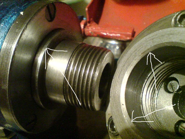

łoł , łoł łoł ... szybka diagnoza czy omijasz co drugie zdanie pisząc posty :grin: ? Szczęki pozakładane w swoje otwory ? 1mm bicie jest ogromne jak na tak małą obrabiarkę ... ile=zero , na kiedy ? Tarczę zabieraka można samemu poprawić w swojej maszynce , czas pracy całe 5min [ z przerwą na fajkę ; ]
PS: W moim pierwszym osiołku bicie wynosiło 0,12mm [jeśli dobrze pamiętam] , po wyczyszczeniu szczęk spadło do tylu czyli bliskie zeru :mrgreen: ...

jeśli zabierak ma rozsądne bicie na tych płaszczyznach na których opiera się uchwyt i uchwyt nie siedzi luźno na zabieraku to kopać trzeba w stronę uchwytu. czyli jak kolega z miasta pisze brudy syfy szczeki nie na miejscu itp. jeśli powyższe zlikwidowane pozostaje tylko przeszlifować szczęki albo kupić nowy uchwyt.
tak w ogóle dla tokarki nieważne jest bicie uchwytu (rozsądne oczywiście) do momentu aż będzie potrzeba zdjąć detal i zamocować go ponownie, wtedy du**.

To zrobiłem kilka ujęć jak to wygląda na czujniku. Wiem, że nie mierzy się bicia na uchwycie bo to nie wiele mówi. Dlatego też zrobiłem ujęcie po założeniu uchwytu z wałkiem hartowanym h7.

Gołym okiem widać, że zabierak krzywy.
Albo źle się wkręcił, albo coś go dobrze stuknęło.
mówi, czasami dużo
OUS 5
bicie wrzeciona 0,01 - 0,015 dopuszczalne
OUS 4
małoistotne, praktycznie pomijalne
OUS 3
pomiar bicia średnicy zewnętrznej o niczym nie świadczy, należało mierzyć bicie na "zamku"
OUS 2
powinieneś sprawdzić powierzchnię przylgową uchwytu, nad zamkiem
ous1
bicie wałka kontronnego - katastrofa
jedyne wyjście - stoczyć stary zamek i toczyć nowy. na TEJ tokarce, dokładnie spasować zamek tarczy i uchwytu (na lekki wcisk)

sprawdź 100% tego co pisze poprzednik... , tyle co pamiętam na zabieraku był wybijany nr np 167 tak jak na innych elementach z jednej sztuki osła - wszystko pasowane ręcznie , zobacz czy numery pokrywają się u ciebie na zabieraku i wrzecionie , sprawdź gwinty czy nie są uszkodzone prze puknięcia lub upadki , no i styk czołowy wrzeciona i zabieraka czy tam nie puknięte oraz dokładnie sprawdź krawędzie które zaznaczyłem na zdjęciu , jak bedzie coś puknięte to miejsca obok puknięcia będą błyszczeć bardziej niż reszta powierzchni stykowej zabierak/wrzeciono
